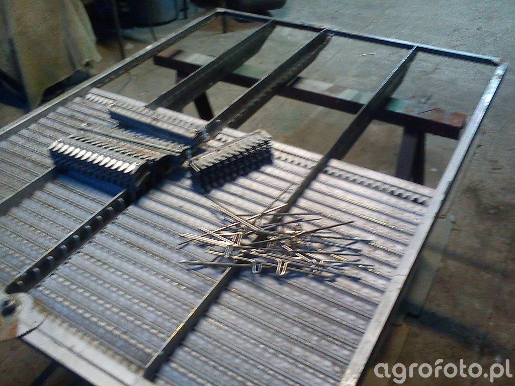

czarnyvip666 1 Opublikowano 9 Kwietnia 2014 czy mi się wydaje czy Kolega ma zamiar regenerować to sito ?zastanawiałem się kiedyś jak takie coś ,,ugryźć" mógłby Kolega opisać proces regeneracji takiego sita z góry dziękuję i pozdrawiam Odnośnik do komentarza https://www.agrofoto.pl/forum/gallery/image/496724-sito/#findComment-1481977
Misiek_98 68 Opublikowano 9 Kwietnia 2014 Sito jest naprawiane ponieważ jego właściciel zepsuł je 2 raz przez własną głupotę. Trzeba zacząć od odcięcia łopatek od uszkodzonych prętów następnie wygiąć nowe pręty takie jak na zdj. Potem do tych krótkich dospawujemy tak żeby były przez całą długość i do nich na końcu spawamy łopatki. Pozostało cieszyć się z naprawionego sita i zaoszczędzonych pieniędzy. Jutro może dodam zdjęcie z prętami zależy czy zdążę zrobić zanim tata skończy naprawiać Odnośnik do komentarza https://www.agrofoto.pl/forum/gallery/image/496724-sito/#findComment-1482100
czarnyvip666 1 Opublikowano 10 Kwietnia 2014 a te łopatki jak/czym spawasz bo też o tym, myślalem ale zwątpiłem czy mi nie będzie elektrodą tego palić bo to dosyć cienki materiał Odnośnik do komentarza https://www.agrofoto.pl/forum/gallery/image/496724-sito/#findComment-1482296
Misiek_98 68 Opublikowano 10 Kwietnia 2014 Dobrze myślałeś będą się palić, tu są spawane magiem ale mogą być też zgrzewane tak jak w oryginalnych sitach Odnośnik do komentarza https://www.agrofoto.pl/forum/gallery/image/496724-sito/#findComment-1482340
