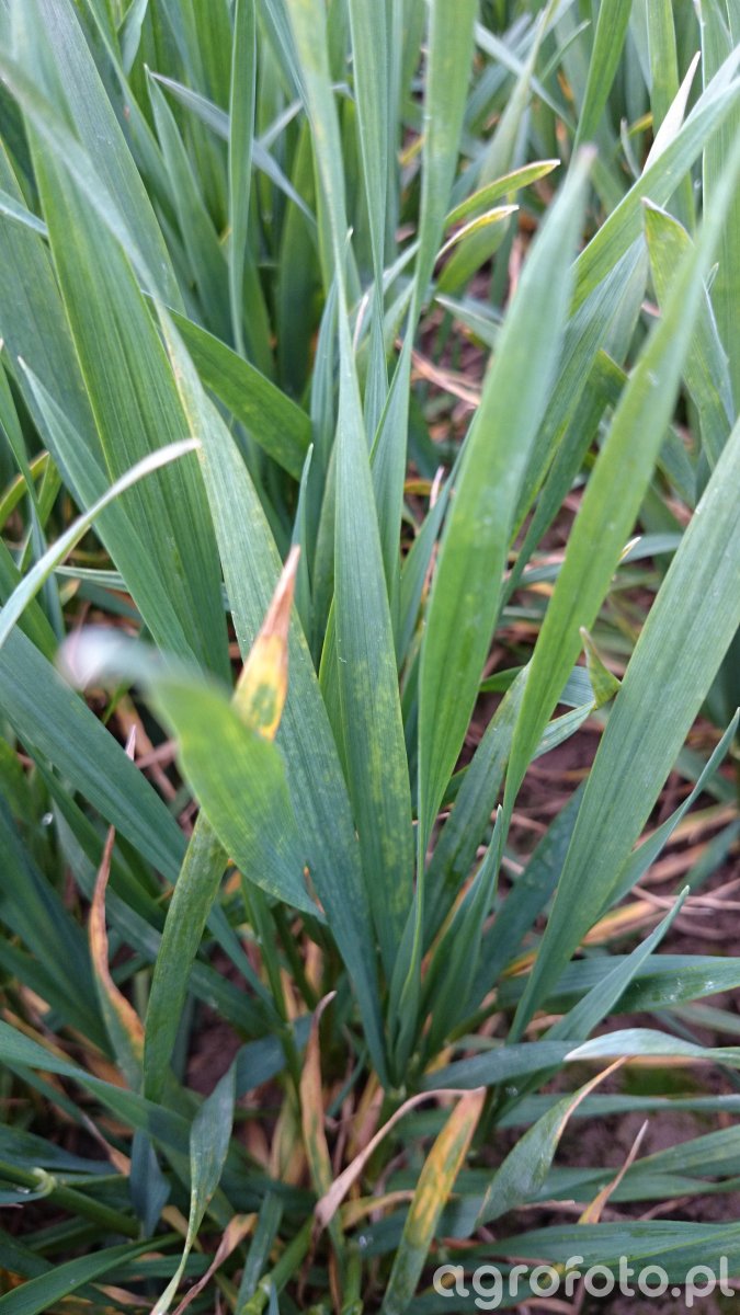

Co ją zaczyna trawić?
Gość e1leex Opublikowano 6 Kwietnia 2014 Dawałeś, pod nią Potas? Bo mi to wygląda, na brak właśnie tego pierwiastka. Odnośnik do komentarza https://www.agrofoto.pl/forum/gallery/image/496281-pszenica-ozima-toras-642014/#findComment-1479550
Root Admin yacenty 5126 Opublikowano 6 Kwietnia 2014 tak Odnośnik do komentarza https://www.agrofoto.pl/forum/gallery/image/496281-pszenica-ozima-toras-642014/#findComment-1479559
XTRO 1949 Opublikowano 6 Kwietnia 2014 od grzyba pryskałeś ? Odnośnik do komentarza https://www.agrofoto.pl/forum/gallery/image/496281-pszenica-ozima-toras-642014/#findComment-1479590
Root Admin yacenty 5126 Opublikowano 6 Kwietnia 2014 tak, juz blisko 2 tyg temu Odnośnik do komentarza https://www.agrofoto.pl/forum/gallery/image/496281-pszenica-ozima-toras-642014/#findComment-1479610
farmer102 0 Opublikowano 6 Kwietnia 2014 u mnie też coś takiego się pojawia pasami w pszenicy Odnośnik do komentarza https://www.agrofoto.pl/forum/gallery/image/496281-pszenica-ozima-toras-642014/#findComment-1479640
dyczko0 25 Opublikowano 6 Kwietnia 2014 całe pole takie ? jak miejscami to ja bym brak wapna obstawiał, w pszenżycie tam mam miejscami jak słabsza ziemia i kwaśna Odnośnik do komentarza https://www.agrofoto.pl/forum/gallery/image/496281-pszenica-ozima-toras-642014/#findComment-1479687
jpogorzelak 6 Opublikowano 6 Kwietnia 2014 To nie jest przypadkiem brak mikroelementów ? Ja bym stawiał na brak manganu lub miedzi. Pryskałeś odżywkami pszenice ? Odnośnik do komentarza https://www.agrofoto.pl/forum/gallery/image/496281-pszenica-ozima-toras-642014/#findComment-1479691
jpogorzelak 6 Opublikowano 6 Kwietnia 2014 To nie jest przypadkiem brak mikroelementów ? Ja bym stawiał na brak manganu lub miedzi. Pryskałeś odżywkami pszenice ? Odnośnik do komentarza https://www.agrofoto.pl/forum/gallery/image/496281-pszenica-ozima-toras-642014/#findComment-1479692
Krousik09 5 Opublikowano 6 Kwietnia 2014 U mnie to samo na pszenicy ludwig ... i dolne liscie pozolkly , myslalem ze to po skracaniu byl minimalny przymrozek i to dlatego ale obok kws ozon skracana tego samego dnia i nie ma tych przebarwien Odnośnik do komentarza https://www.agrofoto.pl/forum/gallery/image/496281-pszenica-ozima-toras-642014/#findComment-1479884
MarekUA 1082 Opublikowano 6 Kwietnia 2014 wydaje mi się że początek ataku rdzy oraz niedobory miedzi , i septorioza. Odnośnik do komentarza https://www.agrofoto.pl/forum/gallery/image/496281-pszenica-ozima-toras-642014/#findComment-1479898
arko2255 8 Opublikowano 7 Kwietnia 2014 A mnie się wydaję, że to raczej zimne noce i słabszy pobór składników z gleby, za kika dni samo jej przejdzie. Odnośnik do komentarza https://www.agrofoto.pl/forum/gallery/image/496281-pszenica-ozima-toras-642014/#findComment-1480154
Roxer 188 Opublikowano 7 Kwietnia 2014 .Haah, ile ludzi tyle zdań . U mnie jest niemalże to samo, z tym że pojawia się to tylko i wyłącznie placami, w niektórych miejscach. A skoro oprysk i nawóz dosatała mniej więcej taki sam jak ta 5m obok to wnioskuję, że może to pH być za niskie w tym miejscu (?) A u Ciebie? Cała, czy miejscami tak wygląda? Wapnowałeś może? Odnośnik do komentarza https://www.agrofoto.pl/forum/gallery/image/496281-pszenica-ozima-toras-642014/#findComment-1480261
dyczko0 25 Opublikowano 7 Kwietnia 2014 Roxer tak jak pisałem wcześniej, bynajmniej u mnie jest podobnie placami w których gleba słabsza ale i kwaśna zarazem i to od razu widać. Konsekwencją niskiego ph gleby w tych miejscach jest to co podali poprzednicy czyli słabsze pobieranie składników z gleby a za tym idzie mniejsza odporność na choroby. Także po żniwach wapno, wapno i jeszcze raz wapno. Odnośnik do komentarza https://www.agrofoto.pl/forum/gallery/image/496281-pszenica-ozima-toras-642014/#findComment-1480357
