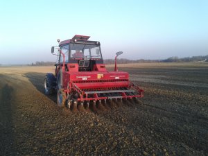

8piotrek6 111 Opublikowano 7 Kwietnia 2014 Tak dla informacji wszystkich użytkowników siewników marki Kongskilde. Wszystkie skrzynki są takie same i w serwisie, oraz sklepie firmowym powiedzą Wam wprost że wadą tych skrzynek są sprzęgiełka które trzeba wymieniać w zależności od ilości użytkowania siewnika. Tak więc jeśli z próby kręconej ustawicie siewnik idealnie a w polu Wam oszukuje dawkę to prosto sprawdzić czy padły, mianowicie kręćcie np 20 razy powoli korbą a ktoś inny niech liczy ile razy się obróci koło zębate od rolek wysiewających, następnie powtórzyć to samo z tym że szybko kręcąc korbą i jeśli jest różnica w obracaniu się koła zębatego znaczy się sprzęgła padły. To tak dla informacji. Odnośnik do komentarza https://www.agrofoto.pl/forum/gallery/image/495909-flexi-drill-3000/#findComment-1480226
fezoi 171 Opublikowano 4 Października 2014 Wymieniał Kolega same łożyska , czy całość ? Ile to kosztowało? Odnośnik do komentarza https://www.agrofoto.pl/forum/gallery/image/495909-flexi-drill-3000/#findComment-1589427
8piotrek6 111 Opublikowano 4 Października 2014 Koszt był nie mały bo koło tysiączka z tego co pamiętam ale mogę dokładnie sprawdzić. No a wymieniałem całe sprzęgiełka wraz z wałkiem, ale nie wiedziałem co było grane a teraz jak coś to wiem już że wystarczy że łożyska i wałek wymienię, w sumie zimą zrobię zdemontowane sprzęgiełka i będzie na zapas.A dla firmy wstyd i hańba by po ok 300ha padła skrzynka Odnośnik do komentarza https://www.agrofoto.pl/forum/gallery/image/495909-flexi-drill-3000/#findComment-1589508
fezoi 171 Opublikowano 5 Października 2014 Też mnie to czeka . Prośba: jak byś znał numery katalogowe tych części (łożyska , wałek )to wstaw kiedyś , w moim katalogu jest całość pod nr.500731540 (pozycja 75). Pozdrawiam . Odnośnik do komentarza https://www.agrofoto.pl/forum/gallery/image/495909-flexi-drill-3000/#findComment-1589858
8piotrek6 111 Opublikowano 5 Października 2014 Muszę zerknąć na łożyska, u nich nie dostaniesz tego w detalu tylko w całości, jedynie co dostaniesz to sam ten wałek a łożyska tak gdzieś musisz kupić, są to zwykłe igiełkowe jednokierunkowe, sprawdzę i napiszę. Odnośnik do komentarza https://www.agrofoto.pl/forum/gallery/image/495909-flexi-drill-3000/#findComment-1590074
bialy2005 585 Opublikowano 3 Listopada 2014 U mnie demeter clasic zasiał juz ponad 450ha i własnie od roku zauważyłem ze wychodza cyrki w porównaniu z próba krcona. np w owsie i jeczminiu sieje mniej, w pszenicy ozimej wychodzi idealnie jak ustawie a pszenzyto znowu wychodzi mniej. Czyli mam juz zamawiac czesci ? Odnośnik do komentarza https://www.agrofoto.pl/forum/gallery/image/495909-flexi-drill-3000/#findComment-1601916
8piotrek6 111 Opublikowano 3 Listopada 2014 biały2005 sprawdź tak jak opisałem na samym początku jeśli się obroty zmieniają to tak musisz wymienić częściŁożyska 2szt. igiełkowe jednokierunkowe HF2520Wałek 1 szt numer katalogowy; 500 037 718 Odnośnik do komentarza https://www.agrofoto.pl/forum/gallery/image/495909-flexi-drill-3000/#findComment-1601979
malorolny121 249 Opublikowano 26 Sierpnia 2021 Odkopie troche temat w zwiazku z naprawą skrzyni. Cena tych łożysk i wałka to teraz 510 zl. Ale u mnie byla pęknięta ta blacha po której chodzą łożyska. Na zdjeciu po lewej stronie pod dźwignią. I podobno to tez jest częstą przyczyną awari. Odnośnik do komentarza https://www.agrofoto.pl/forum/gallery/image/495909-flexi-drill-3000/#findComment-2883082
