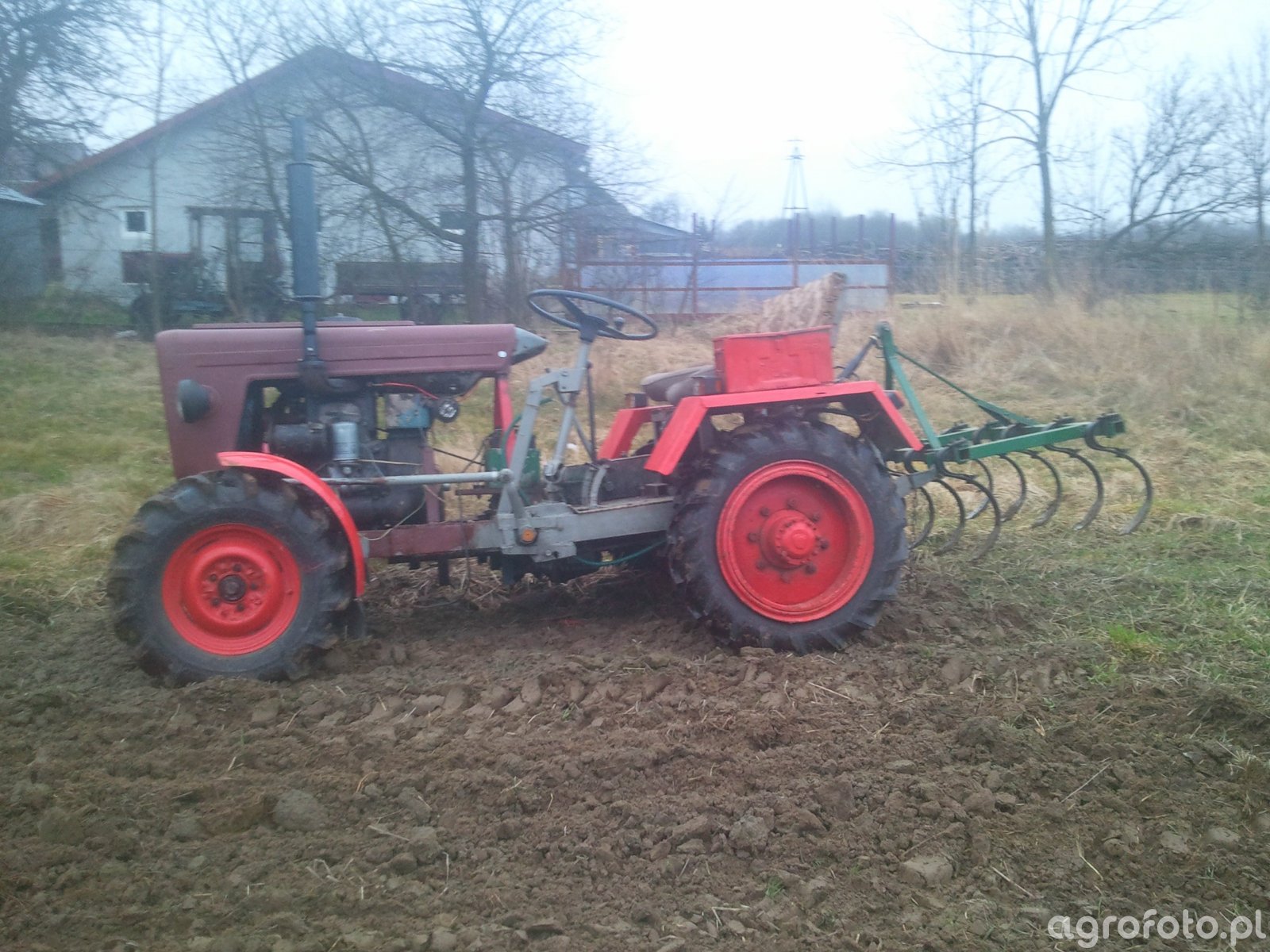

Sam S-312B i kultywator 9 zębów
Wiosna 2014 :D pierwsza jego praca :) kultywatorowałem kawałek na próbę bo miałem próbować dopiero przed orką pod ziemniaki ale nie wytrzymałem :D idzie jak przecinak 1 bieg gaz do połowy kultywator 15 cm w ziemi i nawet nie stęknie :D Jestem zadowolony :) zrobić napinacz na paski założyć alternator i wjeżdżam do garażu i rozkręcamy czyścimy malujemy :D  tak że pierwsza praca zakończona sukcesem :)
Ja mam skrzynie od Żuka 3 biegowa :) nie da rady bo dół silnika jest na wysokości góry skrzyni a jak by podniósł skrzynie do góry to znowu nie zgra mi się z mostem od Stara który jest na wysokości skrzyni.:) W C-330 skrzynia jest wysoko tak jak silnik a tył schodzi na dół przez zwolnice nie ma rady na muszą być paski :) Jak bym miał koła od C-330 z tyłu to bym mógł zrobić na sztywno ole ak mam kupować koła i się bawić znowu to wole kiedyś kupić cały tył i założyć ten silnik :D
