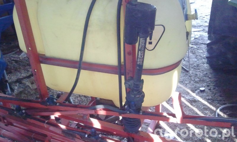

Po przeróbce z hydrauliki na siłownik elektryczny. Teraz już nie będzie szarpać lancami .
wyrebski1 123 Opublikowano 1 Marca 2014 I jak działa kolego w praktyce? Znów ten siłownik nie jest za wolny i za delikatny jak tam czasami bujnie lancami? Odnośnik do komentarza https://www.agrofoto.pl/forum/gallery/image/486937-poziomowanie-elektryczne-lanc/#findComment-1446420
ovi 244 Opublikowano 1 Marca 2014 Działać działa bardzo fajnie.Przy słabym akumlatorze jego prędkość to około 1cm/s na rozlożonej lancy to już 10 cm. Tłok ma 3cm także powinien wytrzymać , wkońcu jego zadanie to tylko poziomowanie belli. Odnośnik do komentarza https://www.agrofoto.pl/forum/gallery/image/486937-poziomowanie-elektryczne-lanc/#findComment-1447234
Gość StR Opublikowano 2 Marca 2014 Ja też mam te rozwiązanie w swoim opryskiwaczu przy belce 15 m i jest to super rozwiązanie. Sam już wykonałem pare tego typu stabilizacji i rolnicy są zadowoleni. Odnośnik do komentarza https://www.agrofoto.pl/forum/gallery/image/486937-poziomowanie-elektryczne-lanc/#findComment-1447383
wyrebski1 123 Opublikowano 2 Marca 2014 ten siłownik elektryczny to jest taki jak są na allegro np; http://allegro.pl/silownik-elektryczny-mini-automat-bramy-naped-i3988020106.html ? Odnośnik do komentarza https://www.agrofoto.pl/forum/gallery/image/486937-poziomowanie-elektryczne-lanc/#findComment-1447427
ovi 244 Opublikowano 2 Marca 2014 bardzo podobny z tym że mój jest ponad 2 razy szybszy. Odnośnik do komentarza https://www.agrofoto.pl/forum/gallery/image/486937-poziomowanie-elektryczne-lanc/#findComment-1447903
