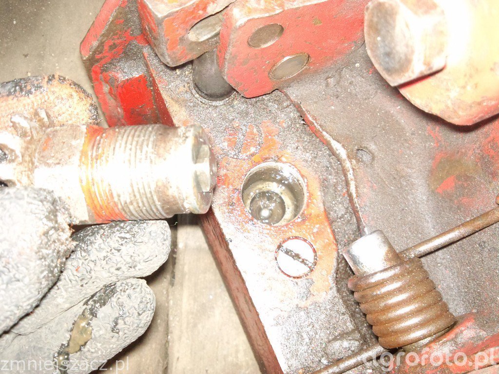

Witam otóż zepsuł mi się lewarek, a właściwie sam zaworek widoczny na zdjęciu. Takie moje pytanie czy ktoś posiada tego typu lewarek lub wie na jakiej zasadzie działa ten zaworek bo nie idzie go zakręcić, żeby można było podnieść lewarek, kręci się we wszystkie strony . Za pomoc byłbym bardzo wdzięczny. pozdrawiam
Jak dokręcasz tą tulej, to nie podnosi? Ta podkładka z kwadratowym otworem była tylko założona na tą tulej, czy jakoś zgrzana? Jak nie podnosi to prawdopodobnie kulka nie uszczelnia dobrze otworu w podnośniku (może jest wyrobiony ten kwadratowy trzpień i nie dociska poprawnie kulki). Zazwyczaj działa to tak, że wkręcając śrubę dociska się kulkę i wtedy pompka tłoczy olej w cylinder i wytwarza się ciśnienie...
Jak dokręcę to też nic, zero reakcji. Podkładka było luźno założona można ją swobodnie zdjąć i założyć. Właśnie o to chodzi, że kręcąc w lewo i w prawo nic się nie dzieje, zero oporów ani nic, i ten cały zaworek po rozebraniu nie ma żadnego gwintu żeby wkręcać/wykręcać. Zdjęcie obok jest zdjęcie rozebranego zaworka. Nie mogę dojść na jakiej zasadzie on działa.
Ciężko cokolwiek powiedzieć patrząc tylko na zdjęcia, ale na prawdę wydaje mi się, że ta podkładka była zgrzana lub jakoś inaczej dolegała stale do tej tulei z gwintem, bo chyba nie ma innej możliwości, kwadratowy trzpień musi dociskać kulkę, żeby zamknąć przepływ oleju a innej opcji niż dociskanie kulki za pomocą widocznego gwintu nie widzę. Być może gniazdo w której siedzi kulka wyrobiło się, spróbuj dać nieco większą kulkę.
