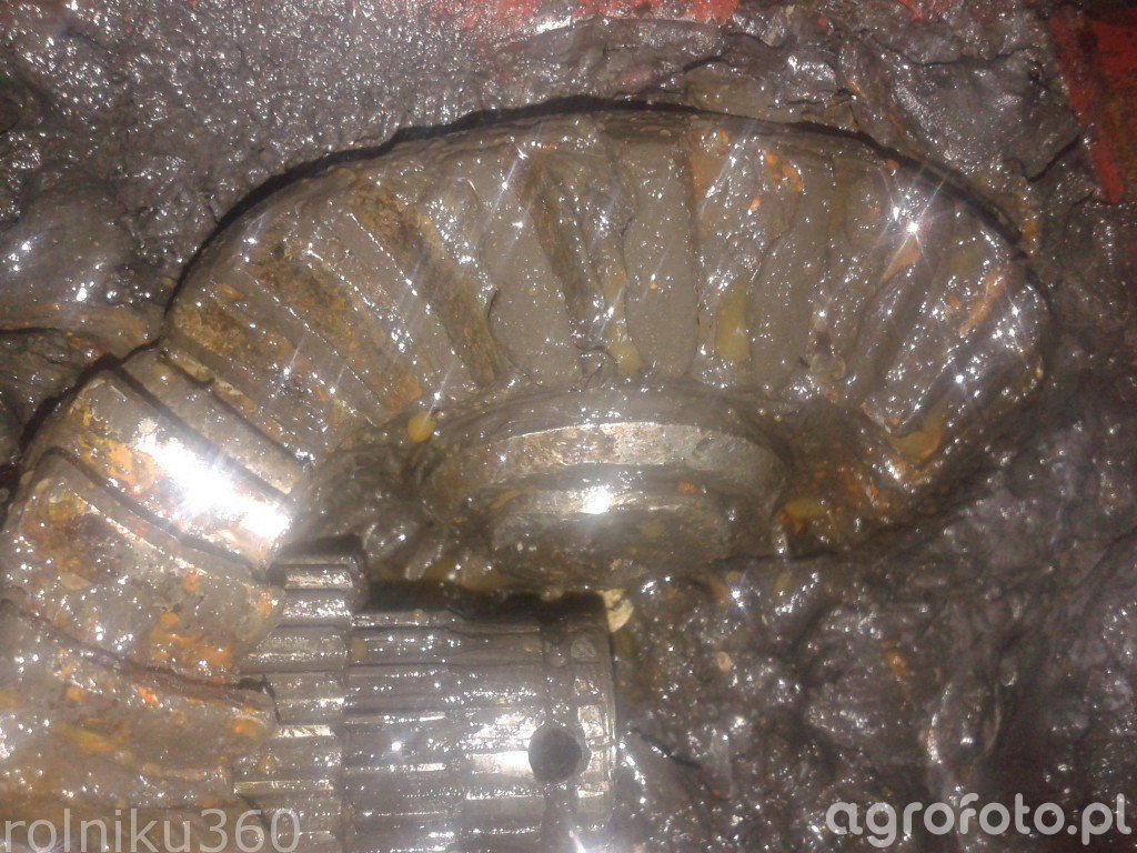

Panowie jak zbić te koło od góry u jak wysunąć cały wałęk poprzeczny ?
ursus1014ieco410 6 Opublikowano 27 Lutego 2014 Sciągasz zabezpieczenie i wybijasz To koło jest na klinie Odnośnik do komentarza https://www.agrofoto.pl/forum/gallery/image/486534-ztr-165/#findComment-1445148
rolniku360 279 Opublikowano 27 Lutego 2014 a jak ściągnąć to zabezpieczenie bo waliłem czym się da i ani rusz ? Odnośnik do komentarza https://www.agrofoto.pl/forum/gallery/image/486534-ztr-165/#findComment-1445241
cinekc330 2 Opublikowano 3 Marca 2014 Odkręć nakrętkę od koła pasowego, ściągnij to koło. Następnie weź młot i coś aby nie zniszczyć wału i wybijaj z całych sił. Musi pójść z ok. 2-4 cm a później cofasz tą tulejkę przy kole zębatym i tam jest pierścień osadczy i wyciągasz i gotowe. A później to odkręć są z przodu i po prawej stronie takie plastikowe śrubki i weź dłuższego pręta albo niezbyt gruby bolec i wybijasz ten wał. A co planujesz dokładnie w niej robić? Odnośnik do komentarza https://www.agrofoto.pl/forum/gallery/image/486534-ztr-165/#findComment-1449353

cinekc330 2 Opublikowano 4 Marca 2014 Mam pytanie. Będziesz wymieniał wałek koła pasowego czy będziesz wymieniał wał skrzyni?? Bo widzę że odbezpieczyłeś wał skrzyni. Odnośnik do komentarza https://www.agrofoto.pl/forum/gallery/image/486534-ztr-165/#findComment-1449765

cinekc330 2 Opublikowano 6 Marca 2014 To i tak będziesz musiał odkręcić wał skrzyni i odkręcić wał bębna gdyż drugie łożysko dolne od bębna jest zabezpieczone pierścieniem osadczym i tulejka i zeby wybić to drugie łożysko to trzeba cofnać tą tulejkę żeby wyciągnąć ten pierścień. Podobna sytuacja jak przy tym wale co nie mogłeś wyciągnąć chyba że wymienisz tylko jedno to dolne łożysko to pójdzie bez problemu. Odnośnik do komentarza https://www.agrofoto.pl/forum/gallery/image/486534-ztr-165/#findComment-1451770
