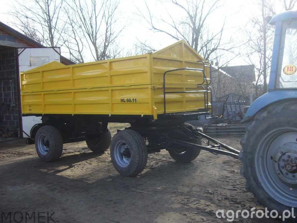

uglibugli 75 Opublikowano 25 Lutego 2014 blache na burty sam giąłeś czy usługa ??? Odnośnik do komentarza https://www.agrofoto.pl/forum/gallery/image/486234-hl-6011/#findComment-1443345
simson2812 424 Opublikowano 25 Lutego 2014 ja mam na sprzedaż rame pod zabudowę bo nie mam kiedy zrobić jak coś to pisać na pw a przyczepka ładnie wyszła Odnośnik do komentarza https://www.agrofoto.pl/forum/gallery/image/486234-hl-6011/#findComment-1443356

agro973 41 Opublikowano 26 Lutego 2014 Super wykonanie. Liczyłeś może ile wyniósł cię remont? Odnośnik do komentarza https://www.agrofoto.pl/forum/gallery/image/486234-hl-6011/#findComment-1443498

jareczekd20lbn 0 Opublikowano 26 Lutego 2014 bardzo ładnie wyszła Ja aktualnie remontuję d47 i takie pytanko- gdzie kupiłeś te nadkola do przyczepki? Odnośnik do komentarza https://www.agrofoto.pl/forum/gallery/image/486234-hl-6011/#findComment-1443578

MaxiBaueR 4 Opublikowano 26 Lutego 2014 Też na początku myślałem że to wielton:D Pogratulować dobrej roboty:) burty widać mocne. Sam giąłeś blachę? Odnośnik do komentarza https://www.agrofoto.pl/forum/gallery/image/486234-hl-6011/#findComment-1444175
momek 28 Opublikowano 26 Lutego 2014 sam wyginałem tylko że źle je porobiłem całą przyczepe mogłem wyciągnoć na 5x2,4 a takto jest 4.5x2.3x 112 przyczepa i remont to koszt 8700 więc za te pieniądze jestem zadowolony ale jeszcze oponki się wymieni Odnośnik do komentarza https://www.agrofoto.pl/forum/gallery/image/486234-hl-6011/#findComment-1444191
MaxiBaueR 4 Opublikowano 26 Lutego 2014 a sprzęt do wyginania robiłeś sam czy gdzieś kupowałeś? Odnośnik do komentarza https://www.agrofoto.pl/forum/gallery/image/486234-hl-6011/#findComment-1444221
uglibugli 75 Opublikowano 26 Lutego 2014 Właśnie wrzuć jakieś foto giętarki którą robiłeś blachy na burty Odnośnik do komentarza https://www.agrofoto.pl/forum/gallery/image/486234-hl-6011/#findComment-1444268
Gość Profil usunięty Opublikowano 20 Kwietnia 2014 z czego robiłeś dokładnie tą tablice na światła i tablice rejestracyjną ? Odnośnik do komentarza https://www.agrofoto.pl/forum/gallery/image/486234-hl-6011/#findComment-1489800
momek 28 Opublikowano 21 Kwietnia 2014 belka oświetleniowa to ramka z profila 50x30x2 do tego blacha 1.5mm a lampy są jeszcze dodatkowo wpuszczone żeby się nie potłukły i rurka na obrysówki wyginana z resztek rurki z drabinek i w lampie światło wsteczne połączone z kierunkiem żeby nie było nie wykorzystane Odnośnik do komentarza https://www.agrofoto.pl/forum/gallery/image/486234-hl-6011/#findComment-1490990
