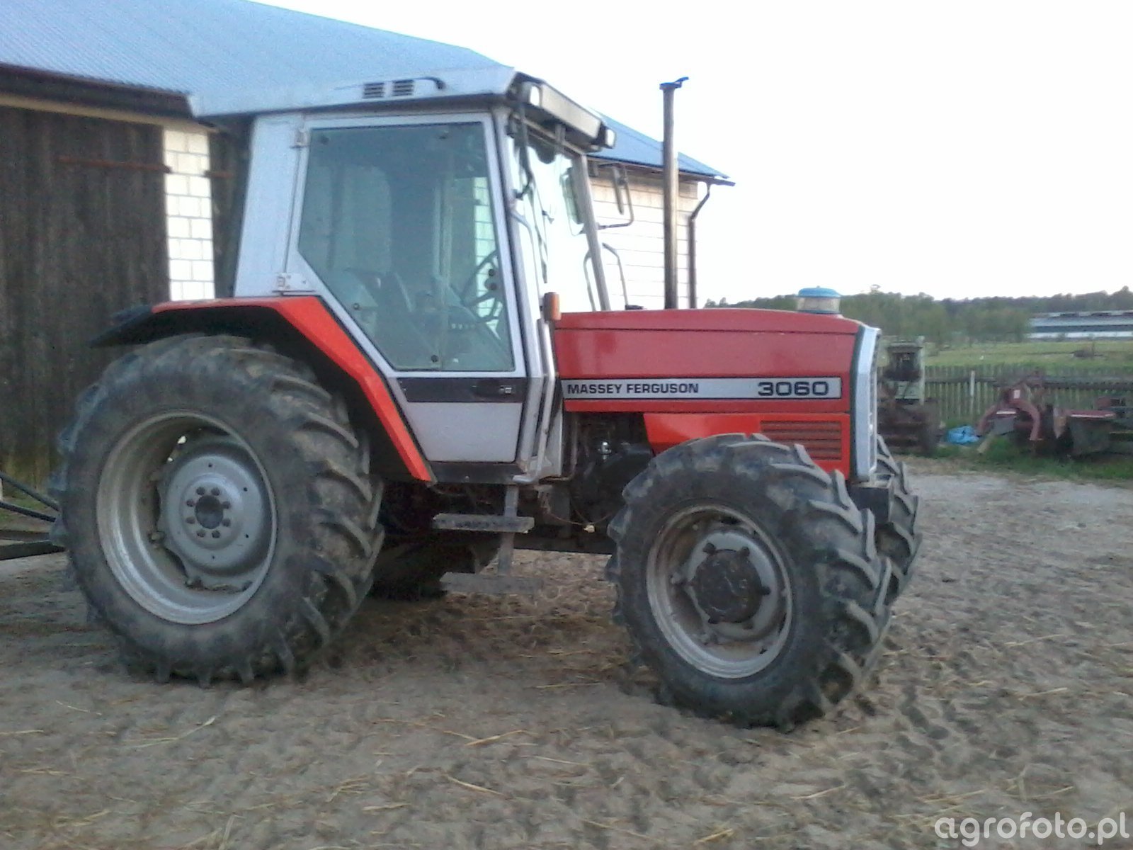

Massey Ferguson 3060
Wiem, że ostatnio już przesadzam z tymi zdjeciami ale to jest uzasadnione - wstawiłem nowy film na swój kanał z odpalenia po remoncie i chciałem zaprezentować :)

Tak dolne boczki i błotniki są malowane i ktoś trochę nie dobrał kolorów i widać delikatną różnicę.
