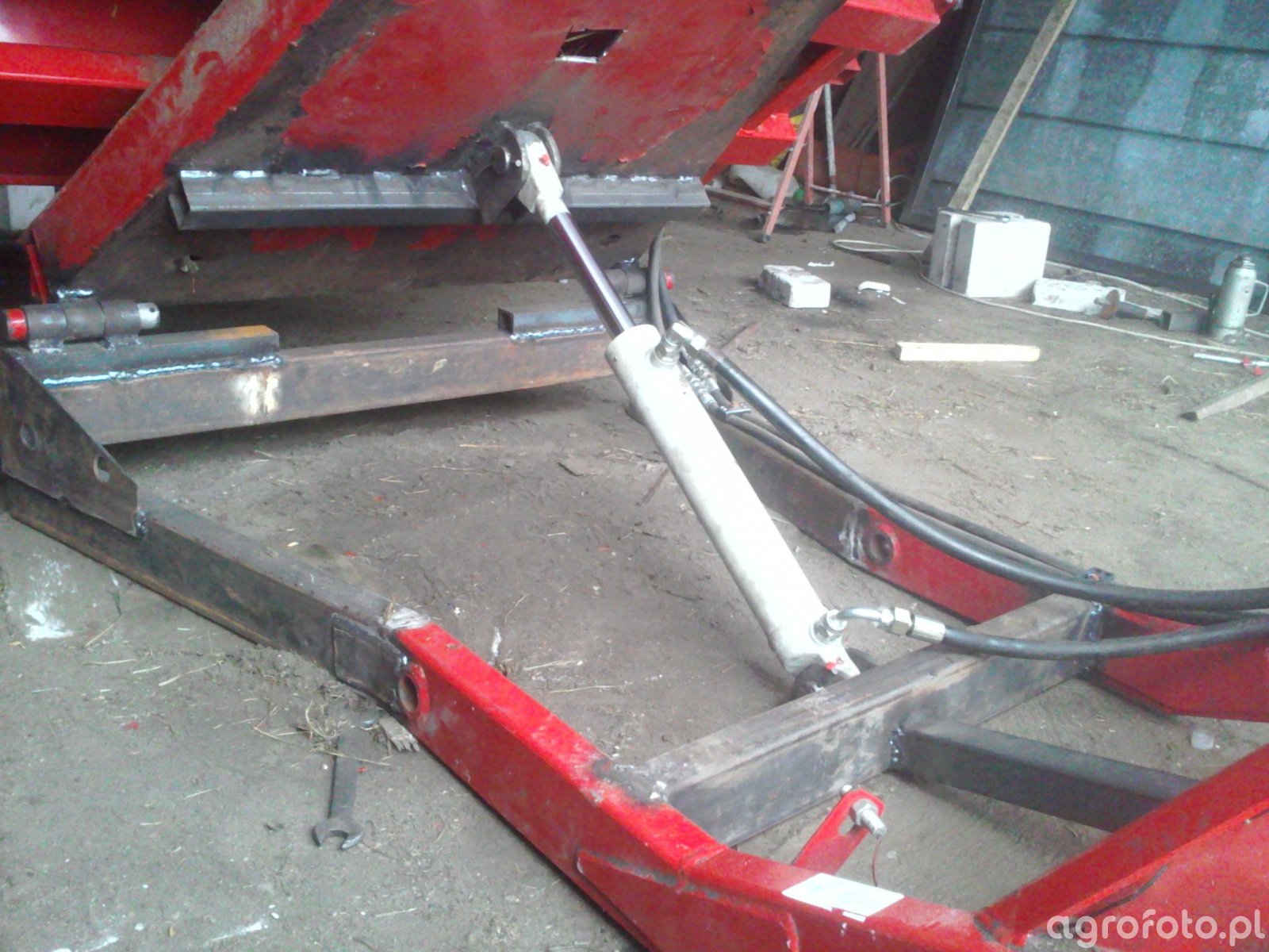

Przerobiona owijarka Metal-fach. Wyprzedzając pytania od razu piszę, że długość siłownika to 60cm(całkowicie rozsunięty) użyto także profile 100x50 o ściankach grubości 3mm. Uch górne siłownika zostało zamocowane na oryginalnym wzmocnieniu centralnie pod stołem owijarki(wklęsły punkt). Dodatkowo wzmocniono profilem 50x50. Zawiasy zrobione są z rurki grubościennej (3 kawałki na 1 stronę), a bolce są oryginalne od owijarki. Widać, że dorobiony tył jest rozstawiony szeroko, co polepsza jej stabilność. Może sama stać bez ciągnika. Możliwe jest zamontowanie silnika elektrycznego i pompy olejowej i przerobienie jej na prąd.
Ogólnie testy przeszła pozytywnie, tylko musieliśmy przesunąć bardziej do tyłu rozdzielacz hydrauliczny bo podczas transportu jest za blisko błotnika. Ostatnio dorobiliśmy zębatkę na silnik hydrauliczny, bodajże 22 lub 24 ząbki. Nie pamiętam dokładnie. Teraz na wiele niższych obrotach silnika może pracować ciągnik. Nie rozumiem firmy Metal-Fach, tzn. dla czego nie mogą oryginalnie wstawiać kół zębatych o większej liczbie ząbków? Po co tłuc traktor na wysokich obrotach? Przecież tu nie ma jakiś strasznych obciążeń dla układu hydraulicznego? Postaram się wstawić jakiś krótki film z pracy owijarki ;)

Dokładnie tak jak piszesz, ale na oryginalnej zębatce silnik w c330 lub c360 musi chodzić praktycznie na pełnych obrotach, co w naszej konstrukcji owijarki było by porażką, ponieważ hydraulika pracuje cały czas i silnik musiałby chodzić tak samo na okrągło na wysokich obrotach a owijarka jest sterowana tylko i wyłącznie przez rozdzielacz hydrauliczny. W lato może silnik się przegrzać lub zatrzeć ^^ Teraz c360 pracuje na około 1400obr silnika.
Mam identyczną i tak jak mówisz oryginalny napęd to nie porozumienie dla c-360 i c-330 owijanie prawie na max obrotach.
Ale jest jedno ale teraz jak będziesz owijał i zatrzymywał to musisz rozdzielaczem delikatnie operować bo ten łańcuch napędowy nie wytrzyma tak raptownego zatrzymania. W ogóle oryginalny "łańcuszek" to z masła był dany bynajmniej u mnie parę bel i pękał  dopiero jak założyłem wzmacniany jest ok
