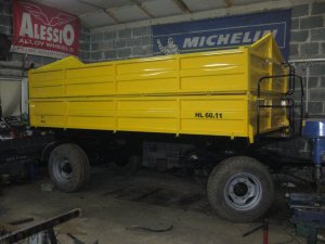

tak wygląda rama przyczepy w moim wykonaniu :D , wybaczcie proszę za jakość zdjęcia ;/
oba poprzeczne w ramie są wymienione na hutnicze 120mm główne te długie przy pace i środkowe równoległe do głównych też ceownik 120mm , rama do tłoka również 120mm , reszta 100mm , niema tu profila zamkniętego nigdzie, a haki do wywrotu przy pace sam dorabiałem, przy ramie głównej są upalone ze starej ramy z tej zielonej d47 która się złamała i dopracowane do tej że ramy, jak leżała a rama itak na złom to poco miałem nowe robić jak można było wykorzystać :D

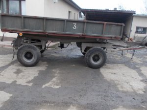

Koledzy też myślę o przeróbce D46 na wywrot, teraz po swoich doświadczeniach doradźcie, mam do kupienie ramę od takiej przyczepy za 600 zł i plan miałem taki żeby moją ramę wykorzystać jako górną a tą kupioną jako dolną dodatkowo zaślepił bym je blachą, siłownik mam do kupienia od d47, myślałem o kulach wywrotu z tył a uszach z przodu. Wytrzyma taka konstrukcja ? Będzie wozić tylko zboże burty 50+30 ?
