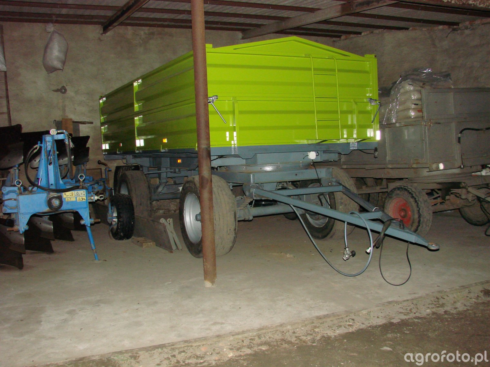

Root Admin yacenty 5166 Opublikowano 16 Lutego 2014 jakie tu są koła? dziś zamówiłem 2 takie przyczepki Odnośnik do komentarza https://www.agrofoto.pl/forum/gallery/image/484215-brandys-bss-9t/#findComment-1433941
krzysztof-farmer 12 Opublikowano 16 Lutego 2014 Michelin rozmiaru ci nie powiem bo nie pamiętam , ile cie wyszła jedna ? Odnośnik do komentarza https://www.agrofoto.pl/forum/gallery/image/484215-brandys-bss-9t/#findComment-1433953
Root Admin yacenty 5166 Opublikowano 16 Lutego 2014 11,5. własnie rozmiar mnie interesuje najbardziej Odnośnik do komentarza https://www.agrofoto.pl/forum/gallery/image/484215-brandys-bss-9t/#findComment-1434027
dawidg2 31 Opublikowano 16 Lutego 2014 425 albo 445/55 może lub coś podobnego Odnośnik do komentarza https://www.agrofoto.pl/forum/gallery/image/484215-brandys-bss-9t/#findComment-1434063
Root Admin yacenty 5166 Opublikowano 16 Lutego 2014 dziwne, dziś byłem u jednego handlarza to udowadniał ze do 8 czy 9 cięzko jest założyć koła 385/65r22.5, niby ten profil od ramy przy skręcie opiera się o koło. Na tym zdjęciu widać ze jest troche przestrzeni. Może to felga 19.5? Może opona bardzo nisko profilowa (50, 55)? Odnośnik do komentarza https://www.agrofoto.pl/forum/gallery/image/484215-brandys-bss-9t/#findComment-1434076
jacek5227 7 Opublikowano 16 Lutego 2014 @yacenty Ja przy swojej Brandys BSS 9T mam 385/55r22.5 ,bo tez mi mówili że 385/65r22.5 "nie schowa się pod ramą" Odnośnik do komentarza https://www.agrofoto.pl/forum/gallery/image/484215-brandys-bss-9t/#findComment-1434116
Root Admin yacenty 5166 Opublikowano 16 Lutego 2014 wrzuć prosze jakies fotki - dzięki Odnośnik do komentarza https://www.agrofoto.pl/forum/gallery/image/484215-brandys-bss-9t/#findComment-1434127
krzysztof-farmer 12 Opublikowano 16 Lutego 2014 Felga jest na bank 22.5 jutro po szkole zobaczę rozmiar to napisze Odnośnik do komentarza https://www.agrofoto.pl/forum/gallery/image/484215-brandys-bss-9t/#findComment-1434132
Root Admin yacenty 5166 Opublikowano 16 Lutego 2014 ciekawe gdzie bedzie tylna rama, jak się resor wyprostuje - czy wtedy przypadkiem nie oprze się na oponie? Powiedzmy przy ładunku 10ton Odnośnik do komentarza https://www.agrofoto.pl/forum/gallery/image/484215-brandys-bss-9t/#findComment-1434145
krzysztof-farmer 12 Opublikowano 16 Lutego 2014 Zobaczymy w praktyce , przy hl nic się nie dzieje na tych rozmiarach ... Odnośnik do komentarza https://www.agrofoto.pl/forum/gallery/image/484215-brandys-bss-9t/#findComment-1434154
Root Admin yacenty 5166 Opublikowano 16 Lutego 2014 ale to przeciez zupełnie inne ramy Odnośnik do komentarza https://www.agrofoto.pl/forum/gallery/image/484215-brandys-bss-9t/#findComment-1434173
krzysztof-farmer 12 Opublikowano 16 Lutego 2014 NO tak ale dużo ludzi ma brandyski na felgach 22.5 co widzę raczej by nie zakładali jak by nie grało Odnośnik do komentarza https://www.agrofoto.pl/forum/gallery/image/484215-brandys-bss-9t/#findComment-1434179
alehandro 2 Opublikowano 16 Lutego 2014 Do tych przyczep (p93s potocznie "9") koła 385/65r22.5 nie wejdą będą obcierać z przodu o uszy od wywrotu i przy skręcie o ramę. Na zdjęciu są założone raczej 385/55r22,5 i te są ok Pasują tu też idealnie 385/55r19.5 435/50r19.5 445/45r19.5 tylko że 19.5 calowe wychodzą drożej Krzysztof- farmer ładna brandyska, ile przyniosła zł? Odnośnik do komentarza https://www.agrofoto.pl/forum/gallery/image/484215-brandys-bss-9t/#findComment-1434189
Root Admin yacenty 5166 Opublikowano 16 Lutego 2014 dzięki za rady a handlarz chciał mnie naciągnąć na 5 14.5/80/18 za 3tys złotych Odnośnik do komentarza https://www.agrofoto.pl/forum/gallery/image/484215-brandys-bss-9t/#findComment-1434199

alehandro 2 Opublikowano 16 Lutego 2014 Yacenty- na Twoim miejsu kupił bym koła samochodowe. wytrzymałość 14.5/80/18 to 3800kg przy prędkości 30km/h natomiast 385/55r22.5 to 4500kg przy prędkości 100km/h handlarz raczej nie miał nowych kół Odnośnik do komentarza https://www.agrofoto.pl/forum/gallery/image/484215-brandys-bss-9t/#findComment-1434255

Root Admin yacenty 5166 Opublikowano 16 Lutego 2014 alehandro - jakie najszersze opony na felge 22.5 tutaj podejda? u mnie przyczepa to ps2 agro 12.09 (prosta rama) Odnośnik do komentarza https://www.agrofoto.pl/forum/gallery/image/484215-brandys-bss-9t/#findComment-1434268

BartoszPoniatowice 49 Opublikowano 17 Lutego 2014 My teraz do dwóch HL'ek kupilismy takie koła droga sprawa nowa felga a opony uzywane w dobrym stanie nacinane powinny dobrze smigac teraz na pole nawet wjedziesz bo szersze opony. A Rozmiar to 385.55 R22.5 a felga 8'mio otworowa, troche drogi interes 9 nowych takich koł ale to juz bedzie na lata. Odnośnik do komentarza https://www.agrofoto.pl/forum/gallery/image/484215-brandys-bss-9t/#findComment-1434509
