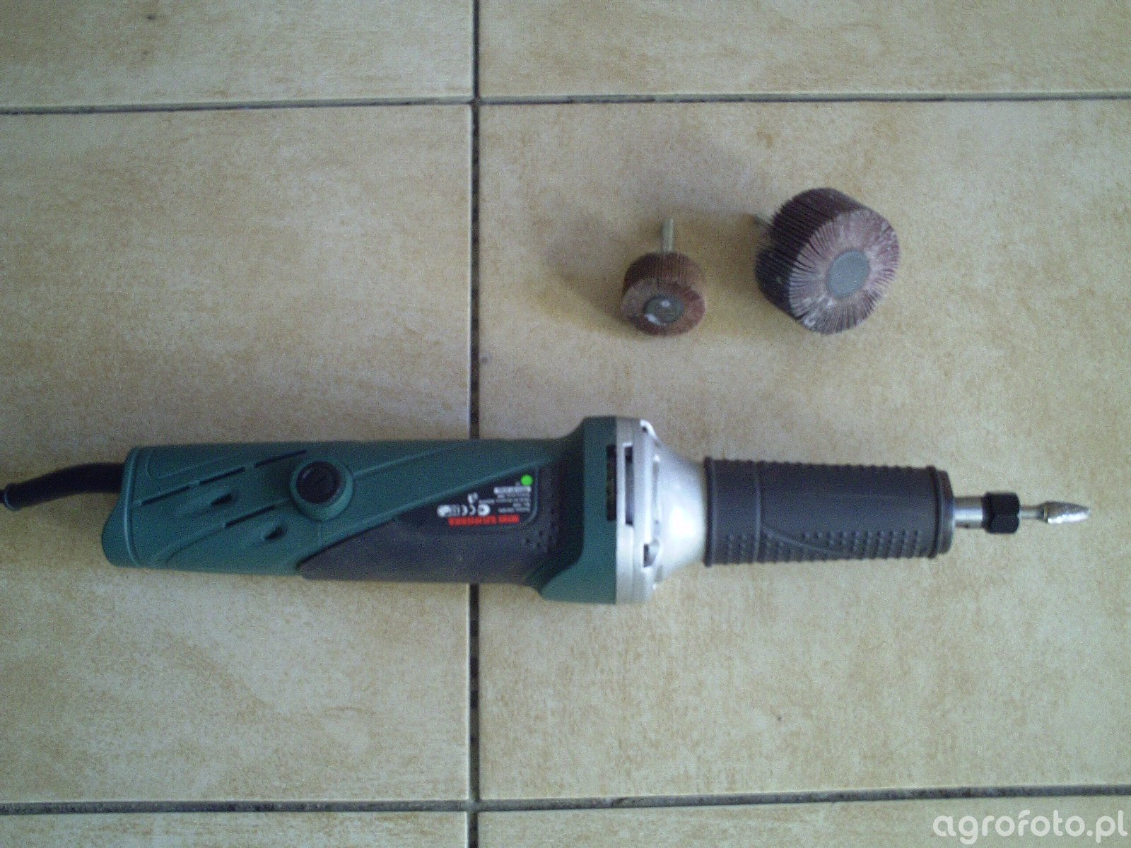

Podejrzałem u kolegi i kupiłem znacznie tańszą odpowiadającą moim potrzebom...
Gość konteno Opublikowano 9 Lutego 2014 Masz cóś wspólnego z modelarstwem że taki sprzęt potrzebny? Odnośnik do komentarza https://www.agrofoto.pl/forum/gallery/image/482361-szlifierka-trzpieniowa/#findComment-1425045
marioksrg 121 Opublikowano 9 Lutego 2014 brałem pod uwagę, że może ktoś pomylić to ze sprzętem jak (dromel itp.) to jest szlifierka warsztatowa na trzpień fi 6mm,długści około 40cm. Zdjęcie jest nie wyraźne ale na szlifierce jest frez w kształcie szyszki do szjofowania w stali np. podczas cięcia robią się spieki- można nią je usunąć, otwór wyciąć w kształcie fasolki np. przy mojej pile do stali wygładzałem prowadnice pod silnik i otwór podłużny pod tarczę w blacie, można nią po nawierceniu zrobić wpust w kształcie gruszki pod wkładkę zamkową, zmieniam frez na papier ścierny widoczny na zdjęciu i czyszcze jakieś trudno dostępne miejsca. Kolega porodukuje łyżki do koparek w blasze 20mm robi z zwykłego otworu fasolkę, zaznaczam że za swoją dał około 900zł. Krótko mówiąc stanowi doskonałe uzupełnienie do szlifierki kątowej. Odnośnik do komentarza https://www.agrofoto.pl/forum/gallery/image/482361-szlifierka-trzpieniowa/#findComment-1425373
wojt 81 Opublikowano 10 Lutego 2014 No ta szlifierka czasami jest bardzo przydatna, elegancko można jakiś otwór frezem podjechać Odnośnik do komentarza https://www.agrofoto.pl/forum/gallery/image/482361-szlifierka-trzpieniowa/#findComment-1426566
Gość Opublikowano 11 Lutego 2014 Zdradzisz wszystkim co to za firma, lub gdzie ją kupiłeś? Sam nieraz wykorzystuję takie "frezy" jak ten na zdjęciu jednak montowany w uchwycie starej wiertarki Celmy nie pozwala na precyzyjną pracę. Inne mniejsze wiertarki są za szybkie i bardzo szybko zużywa się łożyskowanie uchwytu. Odnośnik do komentarza https://www.agrofoto.pl/forum/gallery/image/482361-szlifierka-trzpieniowa/#findComment-1428093
marioksrg 121 Opublikowano 12 Lutego 2014 no jasne kolego, kiedyś wyczytałem w czasopiśmie dla majsterkujących list czytelnika w którym to napisał, że nosząc się z zamiarem kupna jakiegoś sprzętu, trzeba sobie odpowiedzieć na za***iście proste pytanie- jak często będę go używać? W moim przypadku jest to dosyć rzadko więc pozwoliłem sobie na kupno taniego sprzętu. Bassa, a gdzie mogłem kupić jak oglądam zetę z każdej strony tylko w internecie. Pogrzebałem w necie i znalazłem sprzedawcę, który miał w ofercie również frezy aby zaoszczędzić na kosztach przesyłki. Thomas a ile twoje frezy kosztowały? Odnośnik do komentarza https://www.agrofoto.pl/forum/gallery/image/482361-szlifierka-trzpieniowa/#findComment-1428540
DK94 193 Opublikowano 13 Lutego 2014 Tak zwana palcówka, przydaje się np przy dopasowywaniu otworów pod większe sworznie, ja tak eliminowałem luz na dyszlu przyczepy. Odnośnik do komentarza https://www.agrofoto.pl/forum/gallery/image/482361-szlifierka-trzpieniowa/#findComment-1429169
Gość Opublikowano 13 Lutego 2014 Moje to jakieś bez markowe chyba. Koleś sprzedaje je na jarmarku i woła za nie 35 zł szt. Ma też sporo innych frezów, noży tokarskich, wierteł, z magazynów ale się ceni. Mimo to frezy trzymają się świetnie i nikt ich nie oszczędza zwłaszcza w Celmie. Co prawda wyszczerbiło się trochę krawędzi tnących, ale jeszcze zdzierają całkiem dobrze. Mam 3 szt(walcowy, stożkowy, baryłka) i chyba pojadę na jarmark i coś jeszcze kupię. Odnośnik do komentarza https://www.agrofoto.pl/forum/gallery/image/482361-szlifierka-trzpieniowa/#findComment-1429185
marioksrg 121 Opublikowano 13 Lutego 2014 jak są większej średnicy od moich to dobra cena, a te wyszczerbienie nastąpiło od szarpnięcia? Bo mi szarpneło w wąskiej szparce - nie mylić z ci..ą i też pare ząbków poleciało Odnośnik do komentarza https://www.agrofoto.pl/forum/gallery/image/482361-szlifierka-trzpieniowa/#findComment-1429443
marioksrg 121 Opublikowano 13 Lutego 2014 Tak zwana palcówka, przydaje się np przy dopasowywaniu otworów pod większe sworznie, ja tak eliminowałem luz na dyszlu przyczepy. kolego zaczynam czytać a tu jakaś palcówka myślałem, że ktoś jaja sobie robi, tak do powiększenia otworów itp. jest idealna. Ładnego masz Ursusa Odnośnik do komentarza https://www.agrofoto.pl/forum/gallery/image/482361-szlifierka-trzpieniowa/#findComment-1429454
