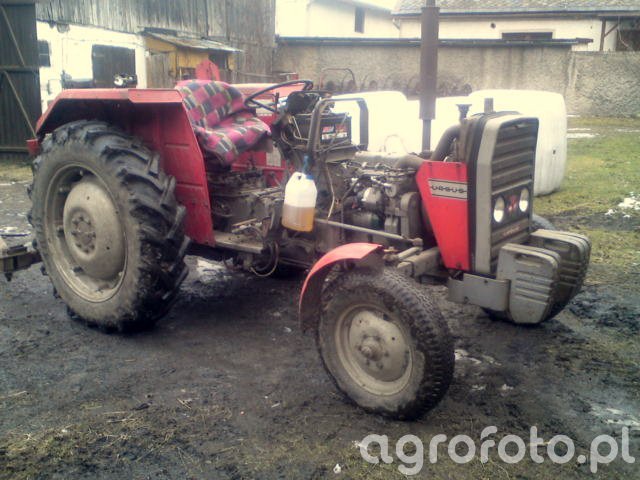

Po wożeniu sianokiszonki i sprawdzeniu poziomu oleju więcej nie muszę mówić bo wiadomo o co chodzi.
Assasin 502 Opublikowano 2 Lutego 2014 Tylko tyle UPS .Współczuje 5 na pocieszenie Odnośnik do komentarza https://www.agrofoto.pl/forum/gallery/image/480598-massey-ferguson-255/#findComment-1415152
piotreq8011 93 Opublikowano 2 Lutego 2014 Zapowietrzył się? Odnośnik do komentarza https://www.agrofoto.pl/forum/gallery/image/480598-massey-ferguson-255/#findComment-1415283
sony5 46 Opublikowano 2 Lutego 2014 Nie przedostawała się ropa do oleju Odnośnik do komentarza https://www.agrofoto.pl/forum/gallery/image/480598-massey-ferguson-255/#findComment-1415503
Awter 15 Opublikowano 2 Lutego 2014 Sprawdzałeś pompkę paliwa czy tam nią nią nie leci? Odnośnik do komentarza https://www.agrofoto.pl/forum/gallery/image/480598-massey-ferguson-255/#findComment-1415760
sony5 46 Opublikowano 2 Lutego 2014 Sprawdzałem pompę paliwa okazała się dobra wymieniłem pompkę zasilającą na nową i świece płomieniową i jak na razie jest dobrze myślę że to wina pompki zasilającej bo nie ciekawie wyglądała przepona w niej. Odnośnik do komentarza https://www.agrofoto.pl/forum/gallery/image/480598-massey-ferguson-255/#findComment-1415808
Awter 15 Opublikowano 2 Lutego 2014 To już będzie dobrze bo najczęściej tą przeponą właśnie leci Odnośnik do komentarza https://www.agrofoto.pl/forum/gallery/image/480598-massey-ferguson-255/#findComment-1415825
