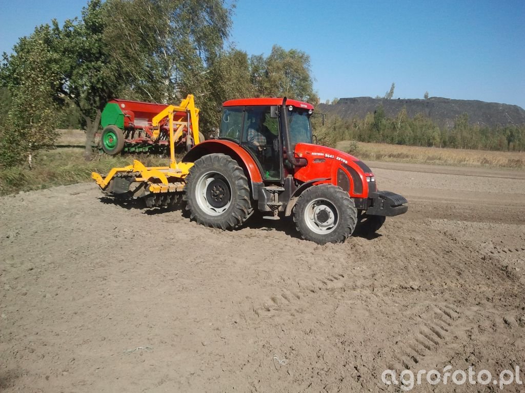

Zmieniał juz ktoś moc w Forterce? Mam zamiar podneś moc na taką jak w modelu 12441.
damianzetor9540 2786 Opublikowano 2 Lutego 2014 Z 95 km chcesz podnieść na 125? Odnośnik do komentarza https://www.agrofoto.pl/forum/gallery/image/480442-zetor-forterra-9641/#findComment-1414396
Gość forterraturbo Opublikowano 2 Lutego 2014 My w swojej chcieliśmy też podnieść to jak tato zadzwonił do Kalisza zapytać się czy mają jakiegoś speca od tego to w rozmowie z p. Lajzą ten kategorycznie zabronił podnosić mocy silnika twierdząc , że silnik przystosowany do niższej mocy po zwiększeniu może się przegrzewać doprowadzając do zatarcia . Z drugiej strony mógł też tylko straszyć , tylko skusić nas na większy traktor . Odnośnik do komentarza https://www.agrofoto.pl/forum/gallery/image/480442-zetor-forterra-9641/#findComment-1414535
stajniaomega 11 Opublikowano 2 Lutego 2014 Tak na 125 km.Z tego co ja się dowiadywałem to trzeba zmienić turbinę, filtry powietrza i końcówki wtrysków a pompę wtryskową dać do Kalisza do skalibrowania. Całkowity koszt to ok 4500 - 5000 zł. Takie informacje uzyskałem w serwisie. Odnośnik do komentarza https://www.agrofoto.pl/forum/gallery/image/480442-zetor-forterra-9641/#findComment-1414573
Gość forterraturbo Opublikowano 2 Lutego 2014 Ciekawe to co piszesz , w sumie i u nas można by spróbować podnieść , byłby trochę mniejszy przeskok bo ze 104 na 120 jeśli już Odnośnik do komentarza https://www.agrofoto.pl/forum/gallery/image/480442-zetor-forterra-9641/#findComment-1414912
mister 58 Opublikowano 4 Lutego 2014 Znajomy tylko śrubkę podkręca i mocą w ten sposób reguluje. Co więcej ciągnik się lepiej wkręca z niskich obrotów i spalanie spadło,,, Odnośnik do komentarza https://www.agrofoto.pl/forum/gallery/image/480442-zetor-forterra-9641/#findComment-1418667

mister 58 Opublikowano 5 Lutego 2014 Właśnie do końca nie ogarniam jeszcze tego która i gdzie... ale ojciec nabrał na to ochoty więc jak będzie zwiększał w proxie to się dowiem dokładnie... Wiem ze na AF ktoś już to robił bo zdjęcia były ale to może z rok temu ... Odnośnik do komentarza https://www.agrofoto.pl/forum/gallery/image/480442-zetor-forterra-9641/#findComment-1419902
stajniaomega 11 Opublikowano 5 Lutego 2014 Śrubka w d*pka nic o tym nie wiem. Odnośnik do komentarza https://www.agrofoto.pl/forum/gallery/image/480442-zetor-forterra-9641/#findComment-1420038
bartollomeo1122 7 Opublikowano 10 Lutego 2014 Może śróbka od regulowania dawki paliwa? Z praktyki wiem że w C360 to bardzo dużo daje. Pompę paliwową tata dał do regeneracji ale okazało się że jest dobra i gość tylko ją "poregulował" i właśnie zmniejszył dawkę. Jak jechaliśmy z trociną to na 4 biegu nie szło jechac. Tata wyskoczył zerwal plombę i przekręcił t śróbką, tylko nie wiem w którą stronę . Efekt był taki że nie było górki takiej żebyśmy nie wyjechali na 4 biegu. I proszę wejść sb do mnie do galerii i zobaczyć ten zestawik. Odnośnik do komentarza https://www.agrofoto.pl/forum/gallery/image/480442-zetor-forterra-9641/#findComment-1426220
