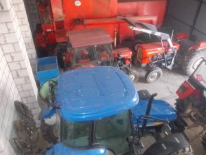

proxa8 23 Opublikowano 24 Stycznia 2014 Na ile sztuk masz tą oborę. Daj fotkę z zewnątrz Odnośnik do komentarza https://www.agrofoto.pl/forum/gallery/image/478075-wywalanie-obornika/#findComment-1399823
lamboEVO100 655 Opublikowano 24 Stycznia 2014 Nie ma problemu że któraś się cofa jak jedziesz ? Odnośnik do komentarza https://www.agrofoto.pl/forum/gallery/image/478075-wywalanie-obornika/#findComment-1399837
damianzetor9540 2786 Opublikowano 24 Stycznia 2014 Według mnie to kwestia przyzwyczajenia U nas jak na początku był wyciag to trzeba było krowy pilnować by żadna nie cofła się a teraz to tylko usłyszą że jedzie i wszystkie do przodu odrazu idą Odnośnik do komentarza https://www.agrofoto.pl/forum/gallery/image/478075-wywalanie-obornika/#findComment-1399878
TomekFarm685DT 0 Opublikowano 24 Stycznia 2014 narazie na 22 a na wisone bedzie poszerzana i bedzie 44,na poczatku to wszystkie do przodu sie pchaly a do tylu zadna,ale juz wszystkie spokojnie stoją Odnośnik do komentarza https://www.agrofoto.pl/forum/gallery/image/478075-wywalanie-obornika/#findComment-1399918
zetor10145turbo95 1263 Opublikowano 24 Stycznia 2014 U mnie będzie ta sama technologia jak się oborę wykończy Odnośnik do komentarza https://www.agrofoto.pl/forum/gallery/image/478075-wywalanie-obornika/#findComment-1399963
TomekFarm685DT 0 Opublikowano 24 Stycznia 2014 najlepszy i najszybszy sposob jak dla mnie Odnośnik do komentarza https://www.agrofoto.pl/forum/gallery/image/478075-wywalanie-obornika/#findComment-1400041
macius11157 219 Opublikowano 24 Stycznia 2014 jakim ciagnikiem wypychasz ? tez wypycham turem Odnośnik do komentarza https://www.agrofoto.pl/forum/gallery/image/478075-wywalanie-obornika/#findComment-1400401
TomekFarm685DT 0 Opublikowano 24 Stycznia 2014 Farmtrac'kiem 685dt ale man zamiar jeszcze zrobic lyzke do mf255 a na ile masz?miesci Ci sie na raz na lyzke? Odnośnik do komentarza https://www.agrofoto.pl/forum/gallery/image/478075-wywalanie-obornika/#findComment-1401013
macius11157 219 Opublikowano 25 Stycznia 2014 ja mam łyzke do 330 zrobiona. jak bym jeździł co dzien to bym jedna łyzke zabrał, ale obornik wywoze co 2-3 dni bo nie ma sensu na jeden wjazd odaplac ciagnik mam na 15 sztuk Odnośnik do komentarza https://www.agrofoto.pl/forum/gallery/image/478075-wywalanie-obornika/#findComment-1402303
TomekFarm685DT 0 Opublikowano 25 Stycznia 2014 ja to wywalam codziennie rano i wieczorem,no chyba ze jest duzy mróz to tylko raz Odnośnik do komentarza https://www.agrofoto.pl/forum/gallery/image/478075-wywalanie-obornika/#findComment-1402402
Gość Profil usunięty Opublikowano 30 Stycznia 2014 tam gdzie krowy stoją to jest równy poziom z tym korytarzem gnojowym czy trochę wyżej? Odnośnik do komentarza https://www.agrofoto.pl/forum/gallery/image/478075-wywalanie-obornika/#findComment-1408999
TomekFarm685DT 0 Opublikowano 2 Lutego 2014 12 cm wyzej Odnośnik do komentarza https://www.agrofoto.pl/forum/gallery/image/478075-wywalanie-obornika/#findComment-1415112
Mtz0000 0 Opublikowano 3 Kwietnia 2014 Witam mam kilka pytan hehe 1)Masz szambo w srodku obory ? 2)Nie zrobi sie mokro na korytarzu z obornikiem jakbys nie mial szamba w srodku ? 3)Sloma wciagnie wszystko gry krowy depcza po niej ? 4)Jak dlugie masz legowisko od korytarza paszowego do korytarza na obornik ? 5) Bede robil taka sama obore, chce zrobic w miare krotkie stanowiska i troche glebszy korytarz na obornik zeby sie nie brudzily staly pod lekkim spadkiem i zalatwialy sie w korytarz na obornik. Chcewypychac turem raz na 3-4 dni (bez szamba w srodku) Stad tyle pytan z gory dzieki za odp. Odnośnik do komentarza https://www.agrofoto.pl/forum/gallery/image/478075-wywalanie-obornika/#findComment-1476936
TomekFarm685DT 0 Opublikowano 4 Kwietnia 2014 szambo mam na zewnatrz a po srodku korytarza gnojowego jest zrobiony kanal o szer.ok 30cm i gl.ok 20cm przykryty deskami i polaczony jest z szambem,bez odplywu bedzie caly czas mokro ,legowisko ma 175/120,sloma wszystkiego nie wciagnie ale mokro sie nie robi,mam znajomego ktory nie ma odplywu z korytarza gnojowego i caly czas ma mokro niestety Odnośnik do komentarza https://www.agrofoto.pl/forum/gallery/image/478075-wywalanie-obornika/#findComment-1477530
