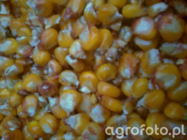

Gość marekfarmer Opublikowano 22 Stycznia 2014 Jakie wilgotne zakiszałeś i w jaki sposób Odnośnik do komentarza https://www.agrofoto.pl/forum/gallery/image/477884-kukurydza/#findComment-1397899
Gość Profil usunięty Opublikowano 22 Stycznia 2014 Jakie wilgotne zakiszałeś i w jaki sposób ok 25 procent zakiszane w big bagach i spryskiwane specjalnym kwasem Odnośnik do komentarza https://www.agrofoto.pl/forum/gallery/image/477884-kukurydza/#findComment-1397981
damianzetor9540 2786 Opublikowano 22 Stycznia 2014 A teraz to śrutujesz? Jakim śrutownikiem? Odnośnik do komentarza https://www.agrofoto.pl/forum/gallery/image/477884-kukurydza/#findComment-1398033
Gość Profil usunięty Opublikowano 22 Stycznia 2014 A teraz to śrutujesz? Jakim śrutownikiem? tak normalnie jak zborze a śrutownikiem binoskim normalnym Odnośnik do komentarza https://www.agrofoto.pl/forum/gallery/image/477884-kukurydza/#findComment-1398040
Maroslaw0770 272 Opublikowano 22 Stycznia 2014 Nie ma strat? Jaką wilgotność miało ziarno? Jaka odmiana, plon? Odnośnik do komentarza https://www.agrofoto.pl/forum/gallery/image/477884-kukurydza/#findComment-1398105
saszeta 237 Opublikowano 23 Stycznia 2014 ile dziennie wybierasz? Znaczy jaką warstwę? Sita nie zaklejają się? Odnośnik do komentarza https://www.agrofoto.pl/forum/gallery/image/477884-kukurydza/#findComment-1398295
Gość Profil usunięty Opublikowano 23 Stycznia 2014 ok 200kg nic się nie zakleja i strat nie ma na razie a odmiana to CEDRO c1 Odnośnik do komentarza https://www.agrofoto.pl/forum/gallery/image/477884-kukurydza/#findComment-1398444
kat181 5 Opublikowano 27 Stycznia 2014 Możesz kolego to dokładnie opisać. Jak krok po kroku zakisić, składować jakich materiałów urzyłes i gdzie można nabyć. Mój obecny magazyn nie mieści wystarczajacej ilości zboża do mojej hodowli to byłaby dobra alternatywa do kupowania zboża na wiosne. Odnośnik do komentarza https://www.agrofoto.pl/forum/gallery/image/477884-kukurydza/#findComment-1405145
Gość Profil usunięty Opublikowano 27 Stycznia 2014 jest normalnie młócona i z przyczepy wsypywana do worków typu " big bag" z wkładem foliowym w tym samym czasie co sie ją wsypuje spryskujemy ją kwasem propionowym. Odnośnik do komentarza https://www.agrofoto.pl/forum/gallery/image/477884-kukurydza/#findComment-1405717
Gość Profil usunięty Opublikowano 27 Stycznia 2014 no i wiadomo szczelnie zamknięte worki. Po ok 3 tygodniach ją normalnie śrutujemy Odnośnik do komentarza https://www.agrofoto.pl/forum/gallery/image/477884-kukurydza/#findComment-1405723
saszeta 237 Opublikowano 31 Stycznia 2014 jaki masz rozmiar sit? Samą kukurydzę puszczasz? Ja dzisiaj swoją otworzyłem i fajnie wyszła. Ale niestety zaraz się zapchały sita. Mam 7mm ale widać że za małe. Chociaż na większych chyba wystarczająco dobrze nie rozbije dla świń? Odnośnik do komentarza https://www.agrofoto.pl/forum/gallery/image/477884-kukurydza/#findComment-1411733
Gość marekfarmer Opublikowano 4 Lutego 2014 a ssąco tłoczącym da radę to śrutować Odnośnik do komentarza https://www.agrofoto.pl/forum/gallery/image/477884-kukurydza/#findComment-1418185
cinek93 5 Opublikowano 5 Lutego 2014 Ja mam ziarno zakiszone w kopcach na dno folia i nakryte folią przysypane ziemią i też jest dobrze tylko więcej pracy niż przy big-bagach Odnośnik do komentarza https://www.agrofoto.pl/forum/gallery/image/477884-kukurydza/#findComment-1419669
Gość Profil usunięty Opublikowano 5 Lutego 2014 tak my takim śrutujemy ssąco-tłoczącym Odnośnik do komentarza https://www.agrofoto.pl/forum/gallery/image/477884-kukurydza/#findComment-1419791
Nightdevil 5 Opublikowano 9 Kwietnia 2015 Jak sypało Cedro w tamtym roku ? Jakie stanowisko , klasa ziemi , nawożenie ? Odnośnik do komentarza https://www.agrofoto.pl/forum/gallery/image/477884-kukurydza/#findComment-1698505
