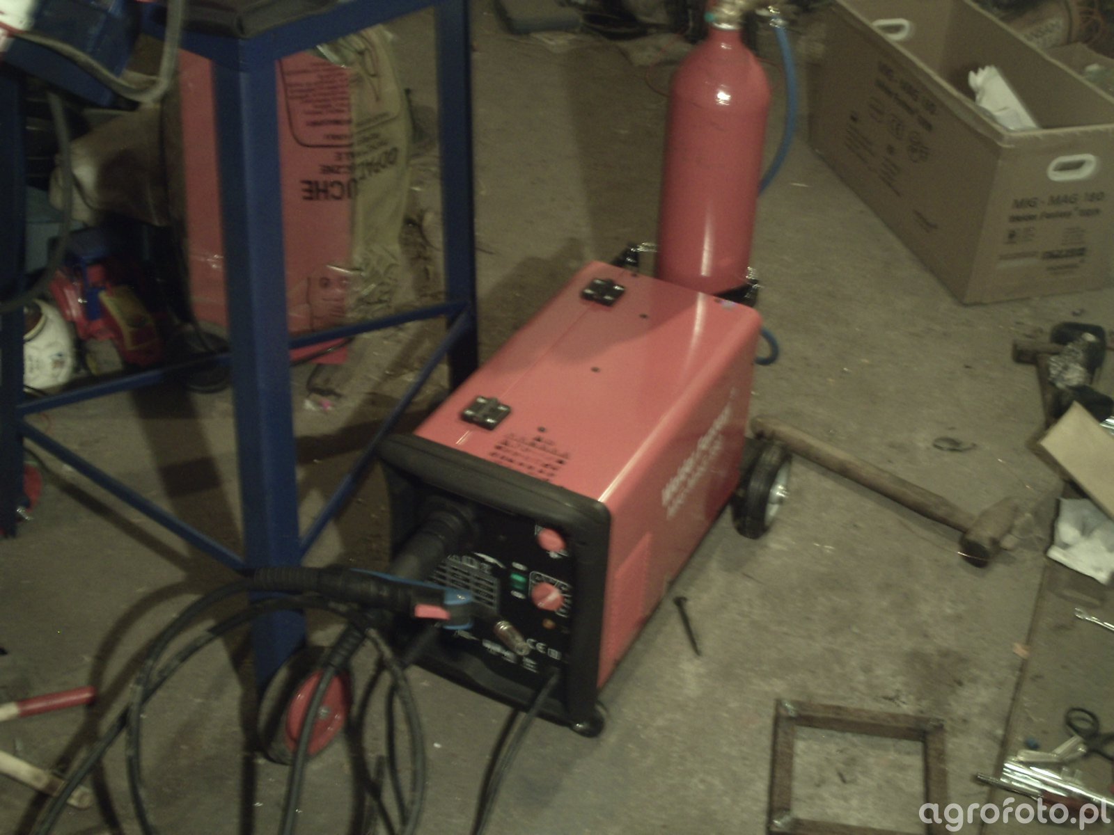

Migomat 180A
Mój przydomowy warsztacik powiększył się o nowy gadżet. W końcu mogłem sobie na niego pozwolić i kumpel odemnie odpocznie.
