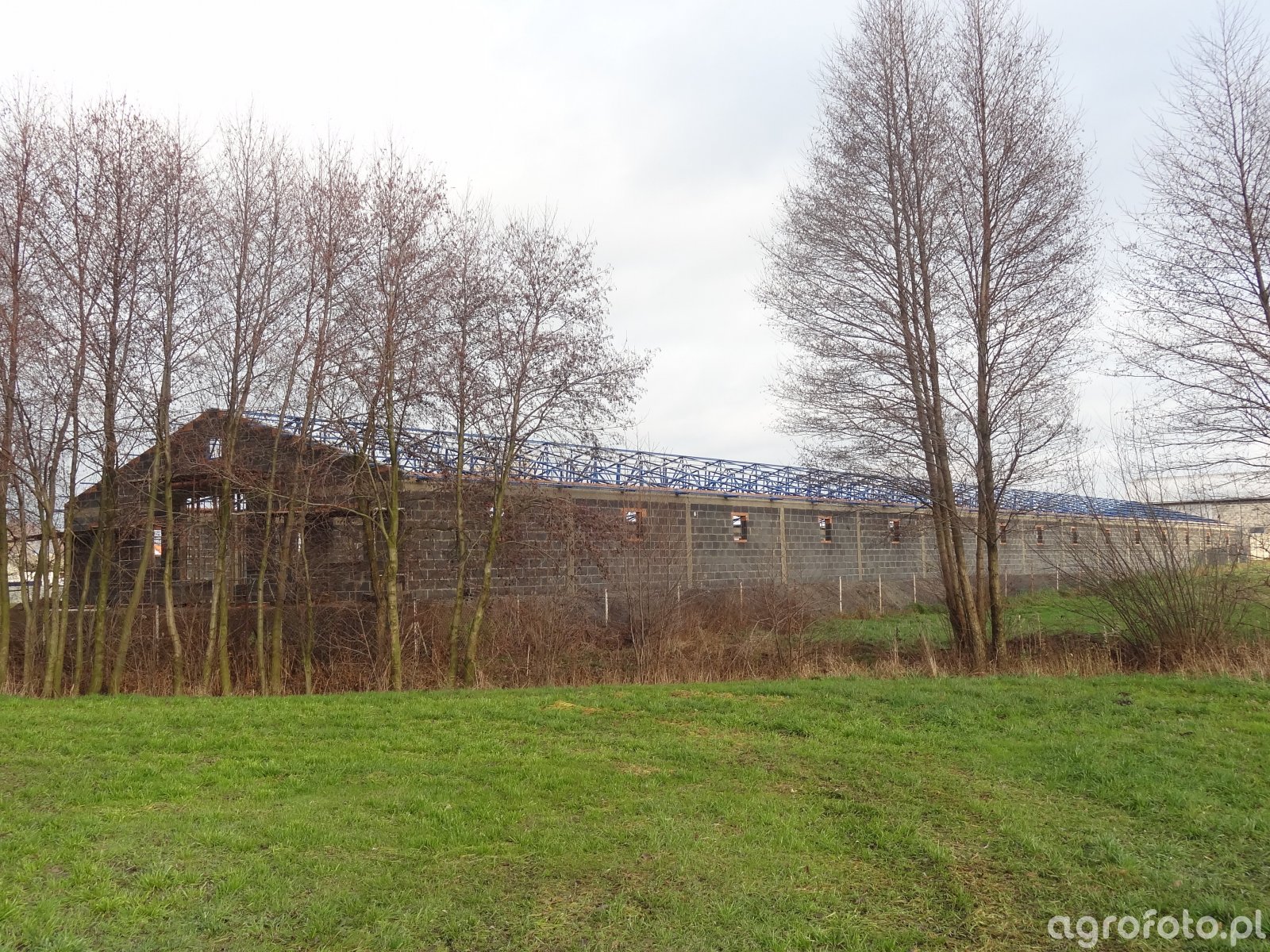

z daleka wygląda potężnie
damianzetor9540 2786 Opublikowano 14 Stycznia 2014 Z bliska jeszcze bardziej Odnośnik do komentarza https://www.agrofoto.pl/forum/gallery/image/476234-budowa-kacznika/#findComment-1387587
sirKonrado 8 Opublikowano 14 Stycznia 2014 Na jaką obsadę ten kacznik? Odnośnik do komentarza https://www.agrofoto.pl/forum/gallery/image/476234-budowa-kacznika/#findComment-1387598
TheNorbertIdzikowski 0 Opublikowano 14 Stycznia 2014 na 11tys kaczki pekin Odnośnik do komentarza https://www.agrofoto.pl/forum/gallery/image/476234-budowa-kacznika/#findComment-1387679
blazej1694 7 Opublikowano 14 Stycznia 2014 Jaki koszt inwestycji ? Opłacalne jest hodowanie ? Odnośnik do komentarza https://www.agrofoto.pl/forum/gallery/image/476234-budowa-kacznika/#findComment-1387686
TheNorbertIdzikowski 0 Opublikowano 14 Stycznia 2014 nie wiem dokładnie ale dużo jeśli by się nie opłacała to bym tego obiektu nie stawiał Odnośnik do komentarza https://www.agrofoto.pl/forum/gallery/image/476234-budowa-kacznika/#findComment-1387691
korbi555 70 Opublikowano 14 Stycznia 2014 500 tys netto starczy??? Odnośnik do komentarza https://www.agrofoto.pl/forum/gallery/image/476234-budowa-kacznika/#findComment-1387706
TheNorbertIdzikowski 0 Opublikowano 14 Stycznia 2014 tak jeśli masz wyposarzenie w większości urzywane Odnośnik do komentarza https://www.agrofoto.pl/forum/gallery/image/476234-budowa-kacznika/#findComment-1387726
chwiolas 28 Opublikowano 14 Stycznia 2014 Pisze się "używane". Nie wydaje mi się żeby stykło 500 tys nawet z używanym wyposażeniem. Chyba że większość prac wykończeniowych i montażowych sam robisz. Czym ocieplasz dach? W szczycie będziesz miał wentylatory, a chyba o wlotach powietrza zapomniałeś? Czy może w tych otworach wzdłuż kacznika wyglądających jak by były pod okna będą? Z jakiego materiału masz wiązary i ile wyniósł koszt jednego?Pozdro Odnośnik do komentarza https://www.agrofoto.pl/forum/gallery/image/476234-budowa-kacznika/#findComment-1387773
TheNorbertIdzikowski 0 Opublikowano 14 Stycznia 2014 500tys nie wiem dokładnie czy starczy czy nie bo w rachunkach rodziców nie siedze. Budynek pokryty jest blachą aluocynk z podkejonym filcem, a podbitka dędzie z wełny 2x10cm a pd to specjalna folia. Wloty zastępują okna 80x80 uchylno-otwierane. Wwntylatalatory będą w szczycie kominowe i 4 tylne. Wiązary wykonane ze stali spawane koszt ok 2000 za sztuke Odnośnik do komentarza https://www.agrofoto.pl/forum/gallery/image/476234-budowa-kacznika/#findComment-1387883
raczek199115 0 Opublikowano 15 Stycznia 2014 2000zl za jedna kratownice? ale to od firmy? bedzie osadzana na wiencu ? a laty z drzewa Odnośnik do komentarza https://www.agrofoto.pl/forum/gallery/image/476234-budowa-kacznika/#findComment-1388503
TheNorbertIdzikowski 0 Opublikowano 15 Stycznia 2014 najeliśmy spawacza materiał sami kupiliśmy. kratownica jest osadzona na metalowych płytkach wtopionych w wieniec. łaty są to ceowniki stalowe Odnośnik do komentarza https://www.agrofoto.pl/forum/gallery/image/476234-budowa-kacznika/#findComment-1388844
Anusiak 10 Opublikowano 20 Stycznia 2014 też mam budować kacznik jakie masz wymiary??? Odnośnik do komentarza https://www.agrofoto.pl/forum/gallery/image/476234-budowa-kacznika/#findComment-1395065
TheNorbertIdzikowski 0 Opublikowano 21 Stycznia 2014 wymiary 16x90m Odnośnik do komentarza https://www.agrofoto.pl/forum/gallery/image/476234-budowa-kacznika/#findComment-1396531
