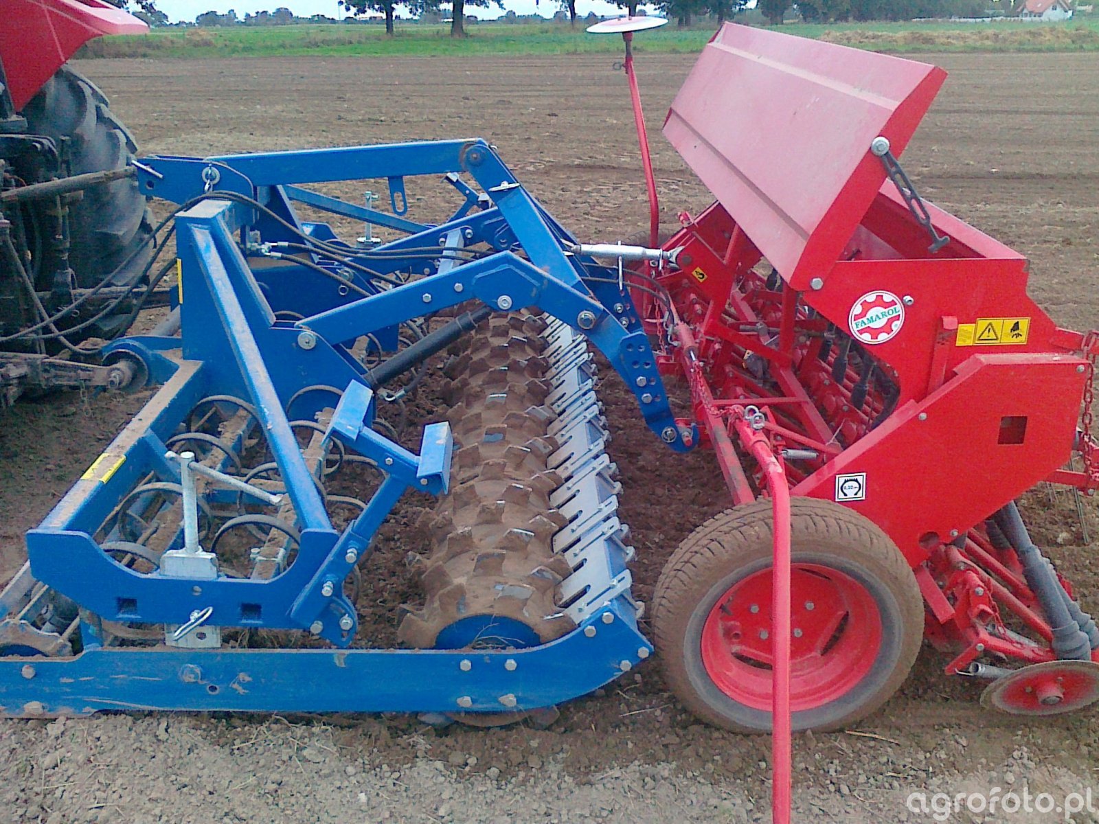

cudeńko :-)
Rolnik2517 387 Opublikowano 12 Stycznia 2014 i jak uprawia i sieje Odnośnik do komentarza https://www.agrofoto.pl/forum/gallery/image/475996-rolmako-famarol/#findComment-1385909
center 11 Opublikowano 12 Stycznia 2014 nie zatrzymuje się ten packer? Odnośnik do komentarza https://www.agrofoto.pl/forum/gallery/image/475996-rolmako-famarol/#findComment-1385950
bluedaver 1 Opublikowano 12 Stycznia 2014 nie zatrzymuje się ten packer? bardzo rzadko jak jakiś kamień wejdzie między zęby i blokuje na skrobaku(mam ten zestaw 3 lata to może raz na rok tak się stało), tu ważne jest aby ten wał z przodu strunowy był jednolity, bo rolmako robi z przodu albo jeden wałek na całej długości, albo dzieli go na dwa, wtedy tam podobno często blokują pomiedzy nimi kamienie, lub ziemia sie pcha, ja mam jeden na całej długosci i nie ma problemu... Odnośnik do komentarza https://www.agrofoto.pl/forum/gallery/image/475996-rolmako-famarol/#findComment-1386006
center 11 Opublikowano 12 Stycznia 2014 ja mam kombi B agregat gdzie jest podzielony na 2 i nic takiego się w nim nie dzieje b.zadowolony jestem aczkolwiek w mokrej ziemi zalepia się okropnie ale to w każdym Odnośnik do komentarza https://www.agrofoto.pl/forum/gallery/image/475996-rolmako-famarol/#findComment-1386213
bluedaver 1 Opublikowano 13 Stycznia 2014 czyli kolejny mit obalony i to nie przez sprzedawcę :-) gdy kupowałem na necie sporo pisali, żeby włąśnie z tego powodu dzielonego nie brać... z drugiej strony łożyska Ci center na dłużej starczą bo ma sz 2 więcej ha ha ha Odnośnik do komentarza https://www.agrofoto.pl/forum/gallery/image/475996-rolmako-famarol/#findComment-1386298
damianzetor9540 2784 Opublikowano 13 Stycznia 2014 Jaki ciagnik targa ten zestaw? 5/5 Odnośnik do komentarza https://www.agrofoto.pl/forum/gallery/image/475996-rolmako-famarol/#findComment-1386576
jakub16 122 Opublikowano 14 Stycznia 2014 Ja chciałem typowo wał dzielony, ponieważ jest bardziej wytrzymały niż jednolity a co do blokowania to jak psiał kolega wyżej nie zapycha się nigdy chociaz keidys kamień płaski wszedł pomiędzy struny wał zatrzymał zaczęła się ziemia pchać i ciagnik stanął jakby kotwicę ktoś rzucił :lol: Odnośnik do komentarza https://www.agrofoto.pl/forum/gallery/image/475996-rolmako-famarol/#findComment-1387542
wojciarro23 0 Opublikowano 14 Stycznia 2014 Da rade podnieś ten zestaw na uw-rotach nie składając go ? Odnośnik do komentarza https://www.agrofoto.pl/forum/gallery/image/475996-rolmako-famarol/#findComment-1387546
bluedaver 1 Opublikowano 16 Stycznia 2014 ciagnik który to targa to 952/2 belarus, podnosze bez problemu, nie składam na nawrotach...tyle, że przód ciągnika dociązony...wiadać na innych foto w mopjej galerii... Odnośnik do komentarza https://www.agrofoto.pl/forum/gallery/image/475996-rolmako-famarol/#findComment-1390467
