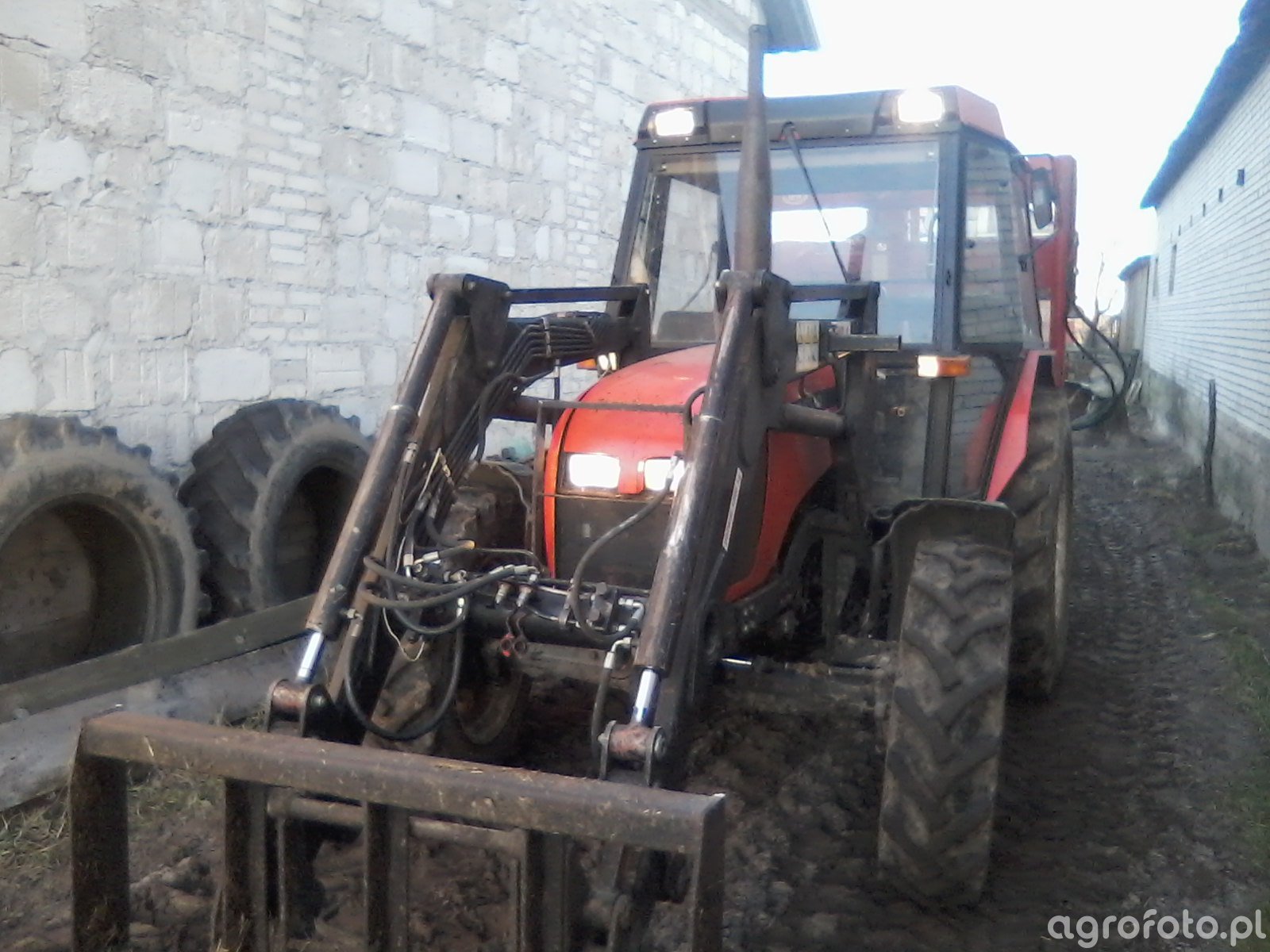

Zetor 5340 + Tur4
Zetor po małym tuningu :D Teraz nie będzie trzeba bawić się przełącznikami świateł (maska/dach) przy pracy z ładowaczem.
Ta "przeróbka" jest bardzo prosta, odłączyłem zasilanie (2 białe przewody) od przełącznika maska/dach i odłączyłem przewody od świateł na masce (2 zielone) i połączyłem je ze sobą omijając ten przełącznik, a w miejsce zasilania podłączyłem nowy przewód od skrzynki bezpieczników i teraz ten przełącznik służy tylko do włączania przednich świateł na dachu :D
Oryginalnie rozwiązanie nie było do końca przemyślane, ale teraz jest sporo lepiej :)
