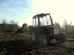

od małej awarii zaczął się remont całej hydrauliki
damianzetor9540 2786 Opublikowano 1 Stycznia 2014 Tak jest zawsze, że jak sie czegoś dotknie to potem reszta po kolei Odnośnik do komentarza https://www.agrofoto.pl/forum/gallery/image/473553-t-25/#findComment-1370826
adas1999 2 Opublikowano 2 Stycznia 2014 Trzeba dbać, bez urazy dla catpremier. Mój dziadek ma władka lede z 2000r od razu po pracy pod mycie idzie i jeszcze w nim nie było remontu tylko drobne sprawy jak np. żarówki itp. Władek mojego dziadka wygląda jak nówka :rolleyes:. Jaką mogę największą pompę hydrauliczną do władka włożyć, myślałem nad nsz 32? Odnośnik do komentarza https://www.agrofoto.pl/forum/gallery/image/473553-t-25/#findComment-1371397
pawelT25 8 Opublikowano 2 Stycznia 2014 Z tego co się nie mylę to nsz32 nie bedzie pasować do t-25 bo jest kwadratowa najlepsza nsz16 idealnie pasuje w otwory od pompy orginalnej Odnośnik do komentarza https://www.agrofoto.pl/forum/gallery/image/473553-t-25/#findComment-1371558
catpremier 0 Opublikowano 2 Stycznia 2014 Trzeba dbać, bez urazy dla catpremier. Mój dziadek ma władka lede z 2000r od razu po pracy pod mycie idzie i jeszcze w nim nie było remontu tylko drobne sprawy jak np. żarówki itp. Władek mojego dziadka wygląda jak nówka :rolleyes:. Jaką mogę największą pompę hydrauliczną do władka włożyć, myślałem nad nsz 32? żebym miał czas to bym dbał ale mój władek jest z 1984roku . Odnośnik do komentarza https://www.agrofoto.pl/forum/gallery/image/473553-t-25/#findComment-1371634
arek10220 1 Opublikowano 2 Stycznia 2014 I tak widać że nie jest źle bo inne to całe w oleju zalane ;p Odnośnik do komentarza https://www.agrofoto.pl/forum/gallery/image/473553-t-25/#findComment-1372251
catpremier 0 Opublikowano 2 Stycznia 2014 A zresztą tam nie ma dostępu żeby wymyć . Odnośnik do komentarza https://www.agrofoto.pl/forum/gallery/image/473553-t-25/#findComment-1372324
UrsusCzesio 310 Opublikowano 4 Stycznia 2014 NSZ 32 ma po pierwsze Grubszy wałek, o wiele większe otwory w pompie no i kwadratowe mocowania jak można taka bujde puścic w obieg? NSZ 16 max jaka da się załozyć, ale na tej pompie smiga aż milo Odnośnik do komentarza https://www.agrofoto.pl/forum/gallery/image/473553-t-25/#findComment-1374849
