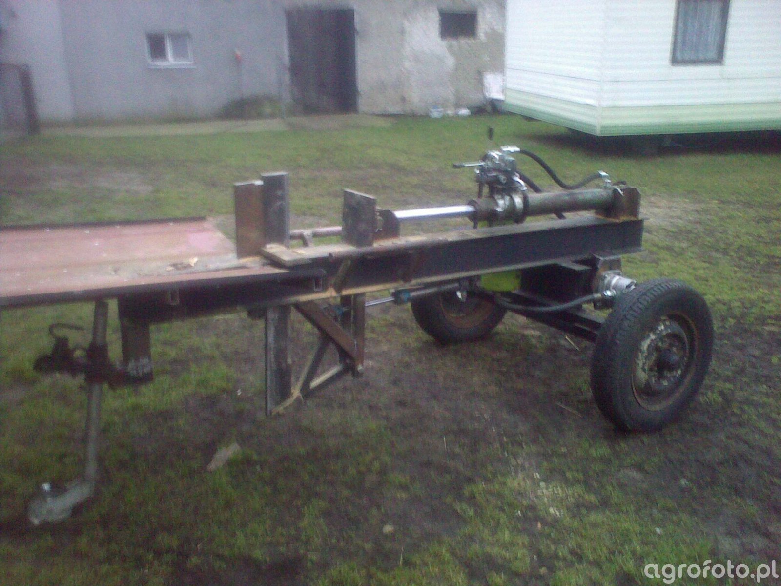

wlatcakomaruf 19 Opublikowano 23 Grudnia 2013 To teraz podaj parametry urządzenia Masa chyba dość spora? Pewnie ciężko samemu przestawić? Ciekawie pomyślane podnoszenie klina, jest możliwość wymiany? Z doświadczenia wiem, że dla topornych sęków jest lepiej używać takiego co łupie na 2 a gładkie drewno to i na 6 pójdzie Czekam na parametry maszyny 5 za pracę. Odnośnik do komentarza https://www.agrofoto.pl/forum/gallery/image/471373-luparka-hydrauliczna/#findComment-1358779
Faza8550 0 Opublikowano 25 Grudnia 2013 To teraz podaj parametry urządzenia Masa chyba dość spora? Pewnie ciężko samemu przestawić? Ciekawie pomyślane podnoszenie klina, jest możliwość wymiany? Z doświadczenia wiem, że dla topornych sęków jest lepiej używać takiego co łupie na 2 a gładkie drewno to i na 6 pójdzie Czekam na parametry maszyny 5 za pracę. Silnik 5,5Kw ,pompa 40l/min cylinder 80cm skok 66cm nacisk ok.10t przy 180 bar. na rozdzielaczu. Odnośnik do komentarza https://www.agrofoto.pl/forum/gallery/image/471373-luparka-hydrauliczna/#findComment-1360529
