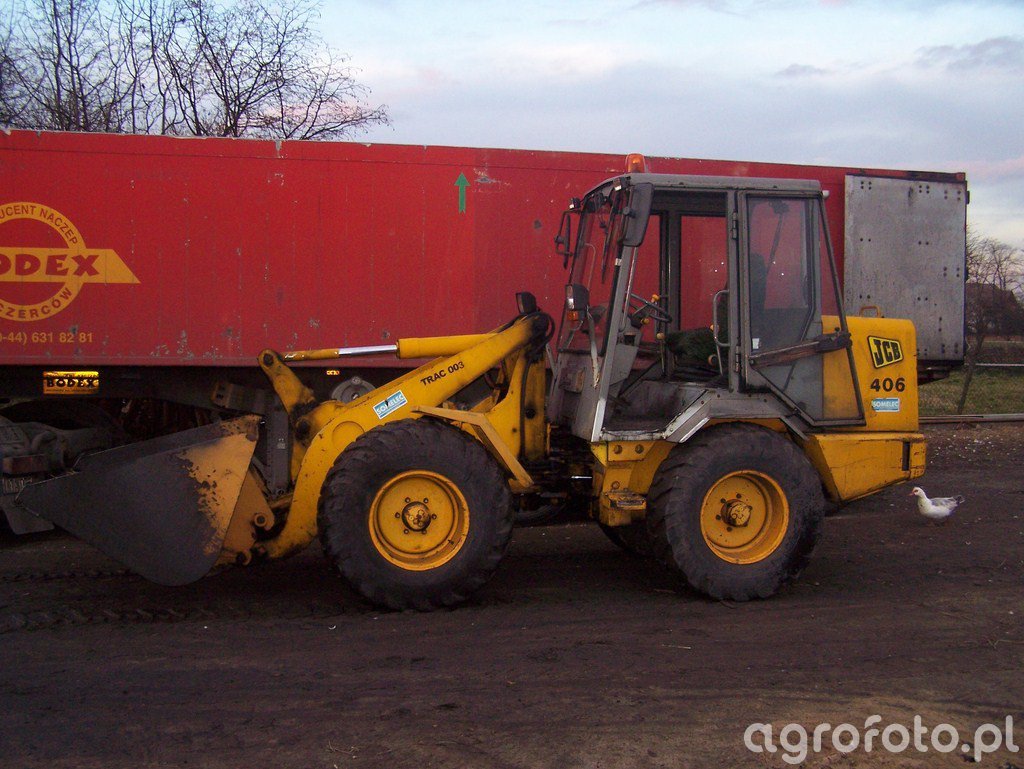

damianzetor9540 2786 Opublikowano 23 Grudnia 2013 Załadujesz nią tego tira co jest z tyłu? 5/5 Odnośnik do komentarza https://www.agrofoto.pl/forum/gallery/image/471311-jcb-406/#findComment-1357963
przybyslawice5211 673 Opublikowano 23 Grudnia 2013 Dostać nad burtę dostanie ale nie otworzy tej łyżki na całe musiał bym założyć łyżkę drugą tako jak w koparko ładowarkach z tą paszczą Polecam taką ładowarkę bo ma mechaniczną jazdę jak w koparko ładowarce 3cx z rewersem jak kierunkowskaz 4 biegi do przodu i 4 do tyłu i silnik 3 cyl perkinsa jak się doprą do czegoś to kopie na betonie nie to co ładowarki z hydrauliczną jazdą ze gazujesz a koła nawet nie drgną 1,5 tony paleta saletry podnosi na wolnych obrotach Odnośnik do komentarza https://www.agrofoto.pl/forum/gallery/image/471311-jcb-406/#findComment-1358410

zajac1 68 Opublikowano 24 Lutego 2014 Moje ciche marzenie Znasz moze jej wysokosc? Odnośnik do komentarza https://www.agrofoto.pl/forum/gallery/image/471311-jcb-406/#findComment-1442261
przybyslawice5211 673 Opublikowano 27 Lutego 2014 Jutro zmierzę dokładnie 2,52 m do czubka dachu + 18 kogut = 2,7m Odnośnik do komentarza https://www.agrofoto.pl/forum/gallery/image/471311-jcb-406/#findComment-1445330
zajac1 68 Opublikowano 28 Lutego 2014 Dzieki za fatyge, jak sie sprawuje maszyna? Były juz jakies koszta? Tzn awarie? Odnośnik do komentarza https://www.agrofoto.pl/forum/gallery/image/471311-jcb-406/#findComment-1445990
przybyslawice5211 673 Opublikowano 1 Marca 2014 Przez te 4 lata wymieniałem tylko oleje i filtry i uszczelka pod głowicą 1 łożysko kulowe od łamania przegubów taka kulka jak w cięgnach od tuza za 30 zł i uszczelniacze siłownika za 20 zł no i pompę hydrauliki oryginalna kosztowała 5,5 tys zł a założyliśmy od cyklopa za 700 zł pompa była zatarta chodziła bez oleju ale za to była tańsza jak ją kupowaliśmy Odnośnik do komentarza https://www.agrofoto.pl/forum/gallery/image/471311-jcb-406/#findComment-1446873
