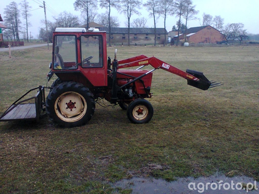

DAMIANT25 2 Opublikowano 22 Grudnia 2013 Witam Kolego jakiej firmy masz tego tura? Ile kosztował ? i jak władek sobie z nim radzi? Odnośnik do komentarza https://www.agrofoto.pl/forum/gallery/image/471033-t-25/#findComment-1356850
Waldekps2 2 Opublikowano 22 Grudnia 2013 Ten tur to coś takiego http://otomoto.pl/tu...12-A187721.html Nie pamiętam ile kosztował jak ja go kupowałem bo mam go już kilka lat. Mogę o nim powiedzieć tyle że jeśli nie poprawili sposobu mocowania go do traktora to nie warto go kupować. A jak sobie władek radzi to zależy jakie mu postawisz wymagania i do czego będziesz go używał. U mnie się nie sprawdził np przy zwożeniu balotów siana i słomy bo choć dźwiga balot bez trudu to traktor nie raz miał kłopoty z wyciągnięciem przyczepy z mokrego pola czy wciągnięciem jej stromym podjazdem na most. Dlatego dokuiłem adaptację tura do c-360 i go poprostu przekładam z jednego traktora na drugi. Na władka zakładam go jak jest potrzebny do ładowania obornika bo w tej pracy sobie świetnie radzi gdyż ma wspomaganie, rewers i jest bardzo zwrotny. Ogólnie tur jest mocny i nic się nie dzieje ani z wysięgnikiem ani z osprzętem. Tylko te mocowania są kiepskie. Ja sobie przerobiłem i w tym roku poraz pierwszy nic się nie urwało. Odnośnik do komentarza https://www.agrofoto.pl/forum/gallery/image/471033-t-25/#findComment-1357453
