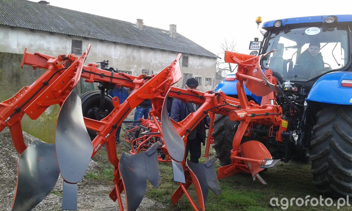

damianzetor9540 2772 Opublikowano 19 Grudnia 2013 Co to się stało? Odnośnik do komentarza https://www.agrofoto.pl/forum/gallery/image/470441-kuhn-multi-master-113-nh-t6-155/#findComment-1353072
ferdek255 24 Opublikowano 19 Grudnia 2013 cambridge dawajcie do mechanika to pospawamy Odnośnik do komentarza https://www.agrofoto.pl/forum/gallery/image/470441-kuhn-multi-master-113-nh-t6-155/#findComment-1353079
endrju 24 Opublikowano 19 Grudnia 2013 według Pana ,który to robił to było to odpowietrzanie układu Odnośnik do komentarza https://www.agrofoto.pl/forum/gallery/image/470441-kuhn-multi-master-113-nh-t6-155/#findComment-1353102

Lesssiu007 188 Opublikowano 19 Grudnia 2013 A dużo ludzi mówi że Polskie pługi to szajs [unia,akpil]. Jak widać i zachodni sprzęt potrafi sie popsuć. Nie ma reguły. Odnośnik do komentarza https://www.agrofoto.pl/forum/gallery/image/470441-kuhn-multi-master-113-nh-t6-155/#findComment-1353164
boku27 226 Opublikowano 19 Grudnia 2013 Ale tu się nic nie stało i nie panikujcie. Te pługi przychodzą zab. za pomocą sworzni bez nabitego układu hydr. i trzeba własnie w ten sposób odpowietrzyć układ poprzez wyjmowanie sworzni i nabijaniu oleju Odnośnik do komentarza https://www.agrofoto.pl/forum/gallery/image/470441-kuhn-multi-master-113-nh-t6-155/#findComment-1353174
