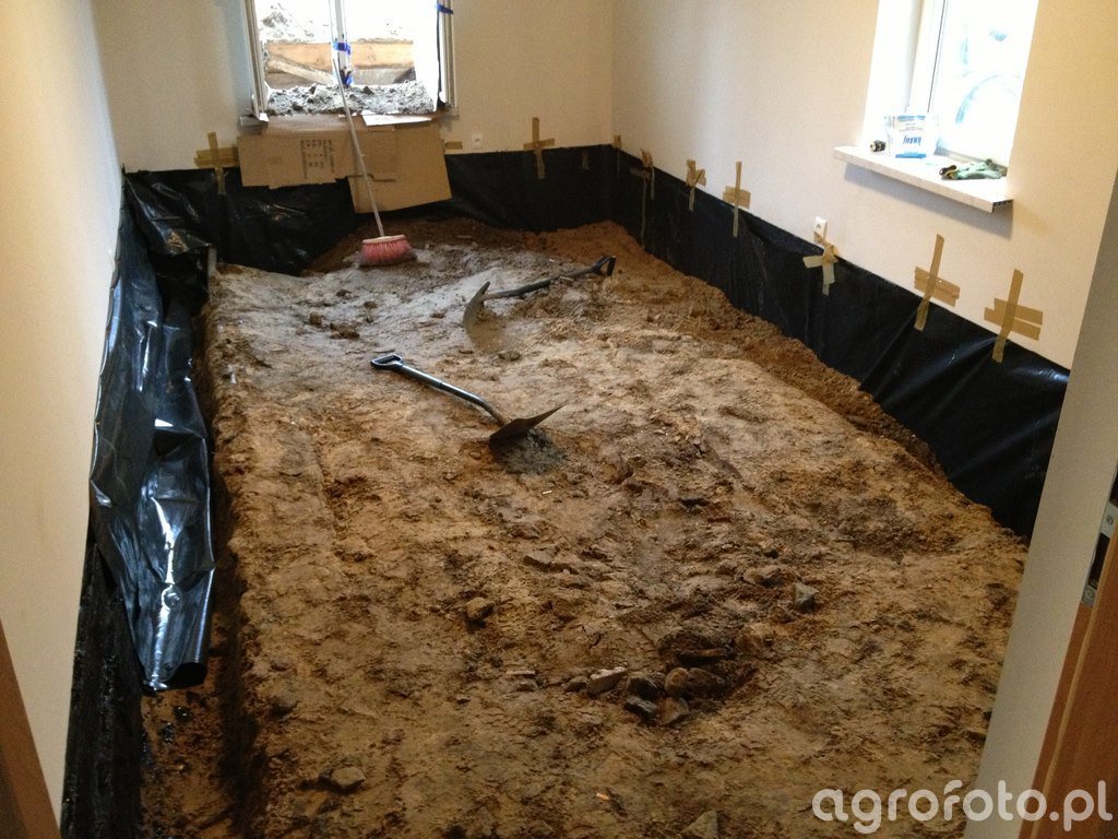

Niestety idzie nam wilgoć Już było tak ładnie, nawet babcia ze 2 noce tu spała...
bobytempelton 161 Opublikowano 23 Listopada 2013 To mieliście jakieś podtopienie czy stare budownictwo? Odnośnik do komentarza https://www.agrofoto.pl/forum/gallery/image/465955-salon/#findComment-1329369
Gość mirek37 Opublikowano 23 Listopada 2013 sprubój użyć zamiast folii gumę perforowaną[nieznam fachowej nazwy] Odnośnik do komentarza https://www.agrofoto.pl/forum/gallery/image/465955-salon/#findComment-1329383
Mateusz19980916 305 Opublikowano 23 Listopada 2013 bobytempelton Stare budownictwo... Tym bardziej, że jak to budowano to nikt nie myślał tu o pokojach. To jest pomieszczenie w garażu i najprawdopodobniej miał być tu jakiś składzik. mirek37 Za późno, już zasypane Odnośnik do komentarza https://www.agrofoto.pl/forum/gallery/image/465955-salon/#findComment-1329392
zetor10145turbo95 1263 Opublikowano 23 Listopada 2013 Będziecie styropian dawać ? Odnośnik do komentarza https://www.agrofoto.pl/forum/gallery/image/465955-salon/#findComment-1329394
BajerC360 516 Opublikowano 23 Listopada 2013 mirek37 folia kubełkowa ? Mateusz wystarczy folia tylko nie przedziuraw. najlepsze byłyby 2-3 warstwy papy izolacyjnej na zakład i styropian ekstrudowany daj przy okazji cieplej będzie aaa i wyjaśnij mi folia na całej powierzchni czy tylko boki ?? Odnośnik do komentarza https://www.agrofoto.pl/forum/gallery/image/465955-salon/#findComment-1329398

Mateusz19980916 305 Opublikowano 23 Listopada 2013 zetor10145 Już wiesz jaka jest sytuacja BajerC360 Daliśmy warstwę abizolu (tego czarnego mazidła) i folię. Już jest zasypane i raczej się nie podziurawiło. Filia będzie jeszcze dana pod podłogę, która będzie drewniana, a pomiędzy belkami damy wełnę. zraqued No pewnie, że wstawiaj Odnośnik do komentarza https://www.agrofoto.pl/forum/gallery/image/465955-salon/#findComment-1329491

saszeta 237 Opublikowano 24 Listopada 2013 stare budownictwo ma to do siebie że mury stoją bezpośrednio na fundamentach. Bez poziomej izolacji zawsze wilgoć wyjdzie. Jedyne wyjście ale drogie to podcinać ściany Odnośnik do komentarza https://www.agrofoto.pl/forum/gallery/image/465955-salon/#findComment-1329944
Mateusz19980916 305 Opublikowano 24 Listopada 2013 U nas jest izolacja pozioma pod murami, ale to i tak za wysoko, bo fundament wystaje ponad podłogę Odnośnik do komentarza https://www.agrofoto.pl/forum/gallery/image/465955-salon/#findComment-1330294
jarekvip99 28 Opublikowano 1 Grudnia 2013 Jezeli nie ma izolacji miedzy fundamentem a ceglami to niestety nic nie poradzisz najlepiej jak jest izolacja odrazu na fundamencie i potem jeszcze z 3 pustaki wyzej nastepna to wtedy podwojne zabezpieczenie chyba ze dom nisko nad ziemia to wtedy nie bardzo to sie uda. u nas jest 10 schodow zeby wejsc do domy i pod domem piwnica wiec izolacje dalo rade 2 warstwy polozyc i nie ma problemu z wilgocia jedynie w jednym pokoju gdzie rynna byla dziurawa i lala sie woda troche po murze to pociaglo ale teraz problemu nie ma juz a dom tez stary z lat 70tych. podcinac nie polecam bo znajac zycie to jak potem zalatasz to i tak stare od nowego troche odejdzie i bedzie szczelina Odnośnik do komentarza https://www.agrofoto.pl/forum/gallery/image/465955-salon/#findComment-1336861
