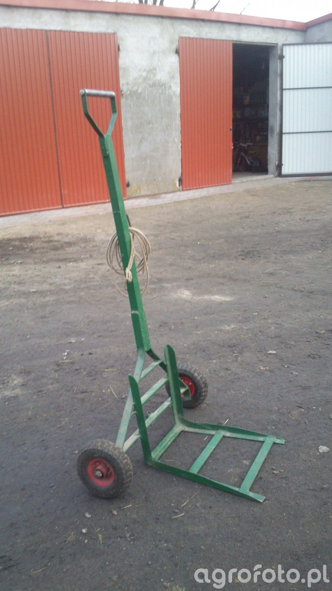

danielhaker 7908 Opublikowano 12 Listopada 2013 Sianokiszonki to chyba tym nie poderwiesz Odnośnik do komentarza https://www.agrofoto.pl/forum/gallery/image/463860-wozek-do-przewozu-balotow/#findComment-1321833
Sianokos12 388 Opublikowano 13 Listopada 2013 Ja bym zamontował wieksze kółka takie jak u taczki lżej by się ciągneło Odnośnik do komentarza https://www.agrofoto.pl/forum/gallery/image/463860-wozek-do-przewozu-balotow/#findComment-1321965
Lukas2909 4 Opublikowano 13 Listopada 2013 Sianokiszoniki absolutnie(nawet nie próbowałem), wózek służy mi tylko do przewozu słomy, choć jak jest jakaś cięższa belka to troszkę krzepy trzeba użyć, żeby ją położyć, z jazdą nie ma problemu kółka są na łożyskach także jedzie się dość lekko, co do większych kółek to akurat takie miałem Odnośnik do komentarza https://www.agrofoto.pl/forum/gallery/image/463860-wozek-do-przewozu-balotow/#findComment-1322551
danielhaker 7908 Opublikowano 13 Listopada 2013 A jaki jest rozstaw między kołami? Belka nie przesuwa się na boki? Odnośnik do komentarza https://www.agrofoto.pl/forum/gallery/image/463860-wozek-do-przewozu-balotow/#findComment-1322569
Lukas2909 4 Opublikowano 14 Listopada 2013 Rozstaw kół to jeden metr, do tego żeby belka się nie przesuwała służy ta linka którą widać na zdjęciu oplata się nią belkę, naciąga i zaczepia o ten hak i wtedy belka nie ma prawa się przesunąć Odnośnik do komentarza https://www.agrofoto.pl/forum/gallery/image/463860-wozek-do-przewozu-balotow/#findComment-1322739
danielhaker 7908 Opublikowano 14 Listopada 2013 Aaa rozumiem Odnośnik do komentarza https://www.agrofoto.pl/forum/gallery/image/463860-wozek-do-przewozu-balotow/#findComment-1323127
