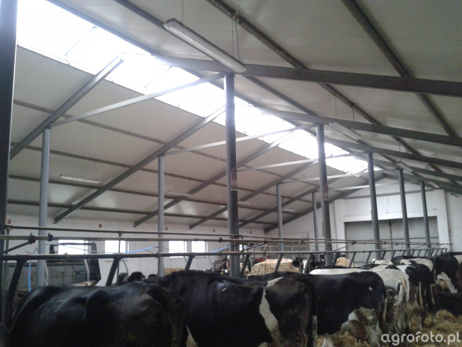

Wykonana w 100% przez mojego tate
damianzetor9540 2786 Opublikowano 10 Listopada 2013 Co to za materiał na dachu? Odnośnik do komentarza https://www.agrofoto.pl/forum/gallery/image/463562-obora/#findComment-1319976
KarolTD90 1518 Opublikowano 10 Listopada 2013 Wydaje mi się że to płyta obornicka albo płyta warstwowa Odnośnik do komentarza https://www.agrofoto.pl/forum/gallery/image/463562-obora/#findComment-1320006
kocobol 2 Opublikowano 10 Listopada 2013 tak to jest płyta warstwowa poliuretanowa Odnośnik do komentarza https://www.agrofoto.pl/forum/gallery/image/463562-obora/#findComment-1320019
mariusz0209 22 Opublikowano 26 Listopada 2013 masz bardzo zdolnego ojca wszystko bardzo estetycznie wykonane powiedz mi tylko co ile rozmieszczałeś słupy, jaki dwuteownik zastosowałeś, jaki profil pod montaż płyty i co ile rozmieszczony? Odnośnik do komentarza https://www.agrofoto.pl/forum/gallery/image/463562-obora/#findComment-1332134
kocobol 2 Opublikowano 27 Listopada 2013 słupy są rozmieszczone co 3,6m dwuteownik 160, pod płytami jest ceownik 80 ,a rozmieszczenie o ile nie nie myle to 1.2m Odnośnik do komentarza https://www.agrofoto.pl/forum/gallery/image/463562-obora/#findComment-1333418
mariusz0209 22 Opublikowano 27 Listopada 2013 u mnie słupy będą rozmieszczone co 4.8 m: dwuteownik 180 a pod płytę chce dać profil 140x5x3 a z czego robiliście świetlik? moja obora będzie bardzo podobna do twojej, zarówno wymiary, sama konstrukcja dachu jak i wypychanie obornika ciągnikiem zamiast zgarniaczem Odnośnik do komentarza https://www.agrofoto.pl/forum/gallery/image/463562-obora/#findComment-1333735
kocobol 2 Opublikowano 30 Listopada 2013 świertlik jest z poliwęgalnu płyty komorowe Odnośnik do komentarza https://www.agrofoto.pl/forum/gallery/image/463562-obora/#findComment-1335934
