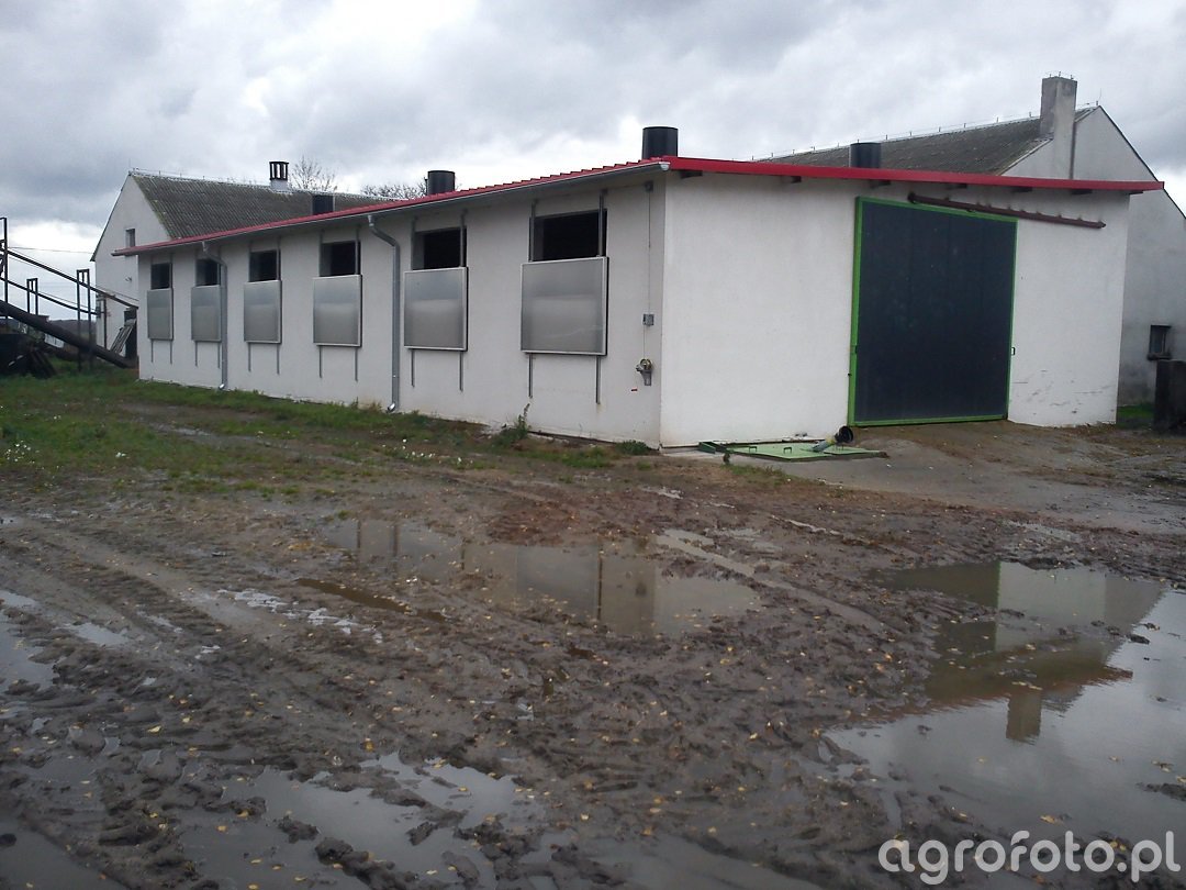

Ktoś kiedyś chciał zdjęcie z zewnątrz. Bezściółkowa powoli się zapełnia
damianzetor9540 2786 Opublikowano 9 Listopada 2013 Te kurtyny w oknach masz ręcznie zamykane? Drożej to wychodzi w porównaniu do zwykłego okna czy taniej? Odnośnik do komentarza https://www.agrofoto.pl/forum/gallery/image/463391-bukaciarnia/#findComment-1319145
Mrmati193 15 Opublikowano 10 Listopada 2013 Te kurtyny w oknach masz ręcznie zamykane? Drożej to wychodzi w porównaniu do zwykłego okna czy taniej? Jak przyjrzysz się na zdjęciu to na samym rogu budynku jest kolba do regulacji. wychodzi to troszkę drożej ale tym się reguluje temperaturę wewnątrz budynku żeby był odpowiedni klimat Odnośnik do komentarza https://www.agrofoto.pl/forum/gallery/image/463391-bukaciarnia/#findComment-1319460
damianzetor9540 2786 Opublikowano 10 Listopada 2013 A no tak, nie zauważyłem Dzięki za odp. Odnośnik do komentarza https://www.agrofoto.pl/forum/gallery/image/463391-bukaciarnia/#findComment-1319568
k-krzysiek 8 Opublikowano 10 Listopada 2013 Bardzo ciekawy budynek, prosty, zauważyłem, że nie ma korytarzy przepędowych, od środka "naganiasz" byki? Mógłbyś podać wymiary i planowaną obsadę, i oczywiście cenę jeśli to nie tajemnica Wszyscy narzekają na koszt budowy obory rusztowej. pozdrawiam Odnośnik do komentarza https://www.agrofoto.pl/forum/gallery/image/463391-bukaciarnia/#findComment-1319678
lukassz19 0 Opublikowano 10 Listopada 2013 Mógłbyś zrobić zdjęcia z bliska tych okien jak są one zrobione? Pozdrawiam Odnośnik do komentarza https://www.agrofoto.pl/forum/gallery/image/463391-bukaciarnia/#findComment-1320102
Mrmati193 15 Opublikowano 11 Listopada 2013 Bardzo ciekawy budynek, prosty, zauważyłem, że nie ma korytarzy przepędowych, od środka "naganiasz" byki? Mógłbyś podać wymiary i planowaną obsadę, i oczywiście cenę jeśli to nie tajemnica Wszyscy narzekają na koszt budowy obory rusztowej. pozdrawiam po co miały by być korytarze przepędowe ?? 6 kojców na stronę o wymiarach 5x4m średnio po 5 sztuk w kojcu ale jeśli będzie potrzeba wejdzie więcej na spokojnie. ceny niestety nie pamiętam zapraszam na inne moje fotki od środka Odnośnik do komentarza https://www.agrofoto.pl/forum/gallery/image/463391-bukaciarnia/#findComment-1320470
Mrmati193 15 Opublikowano 11 Listopada 2013 Mógłbyś zrobić zdjęcia z bliska tych okien jak są one zrobione? Pozdrawiam Jak będzie chwila to zrobię ale nie wiem kiedy to będzie cierpliwości Odnośnik do komentarza https://www.agrofoto.pl/forum/gallery/image/463391-bukaciarnia/#findComment-1320471
lamboEVO100 655 Opublikowano 11 Listopada 2013 jaka szerokość ? Odnośnik do komentarza https://www.agrofoto.pl/forum/gallery/image/463391-bukaciarnia/#findComment-1320539
Mrmati193 15 Opublikowano 11 Listopada 2013 jaka szerokość ? 12x30 Odnośnik do komentarza https://www.agrofoto.pl/forum/gallery/image/463391-bukaciarnia/#findComment-1320636
Sianokos12 388 Opublikowano 11 Listopada 2013 Jaka pojemność zbiornika pod budynkiem ? Odnośnik do komentarza https://www.agrofoto.pl/forum/gallery/image/463391-bukaciarnia/#findComment-1321117
Mrmati193 15 Opublikowano 12 Listopada 2013 Jaka pojemność zbiornika pod budynkiem ? Łeeee Kur** za nic nie wiem trzeba policzyć 4x30x2,3m to jest jakieś 276m3 i to razy dwa bo po dwóch stronach chyba jakoś tak Odnośnik do komentarza https://www.agrofoto.pl/forum/gallery/image/463391-bukaciarnia/#findComment-1321692
pitero16 3 Opublikowano 14 Listopada 2013 Jaki jest przybliżony koszt takiego budynku? Odnośnik do komentarza https://www.agrofoto.pl/forum/gallery/image/463391-bukaciarnia/#findComment-1322979
Mrmati193 15 Opublikowano 14 Listopada 2013 Jaki jest przybliżony koszt takiego budynku? Za budowę daliśmy około 230 tyś!!! Budynek sprawdza się znakomicie Odnośnik do komentarza https://www.agrofoto.pl/forum/gallery/image/463391-bukaciarnia/#findComment-1323036
pitero16 3 Opublikowano 16 Listopada 2013 Budowałeś sam czy firma? Odnośnik do komentarza https://www.agrofoto.pl/forum/gallery/image/463391-bukaciarnia/#findComment-1324080
Mrmati193 15 Opublikowano 16 Listopada 2013 Budowałeś sam czy firma? Najęci murarze chłopaki wiedzą o co chodzi to budowali według projektu Odnośnik do komentarza https://www.agrofoto.pl/forum/gallery/image/463391-bukaciarnia/#findComment-1324246
