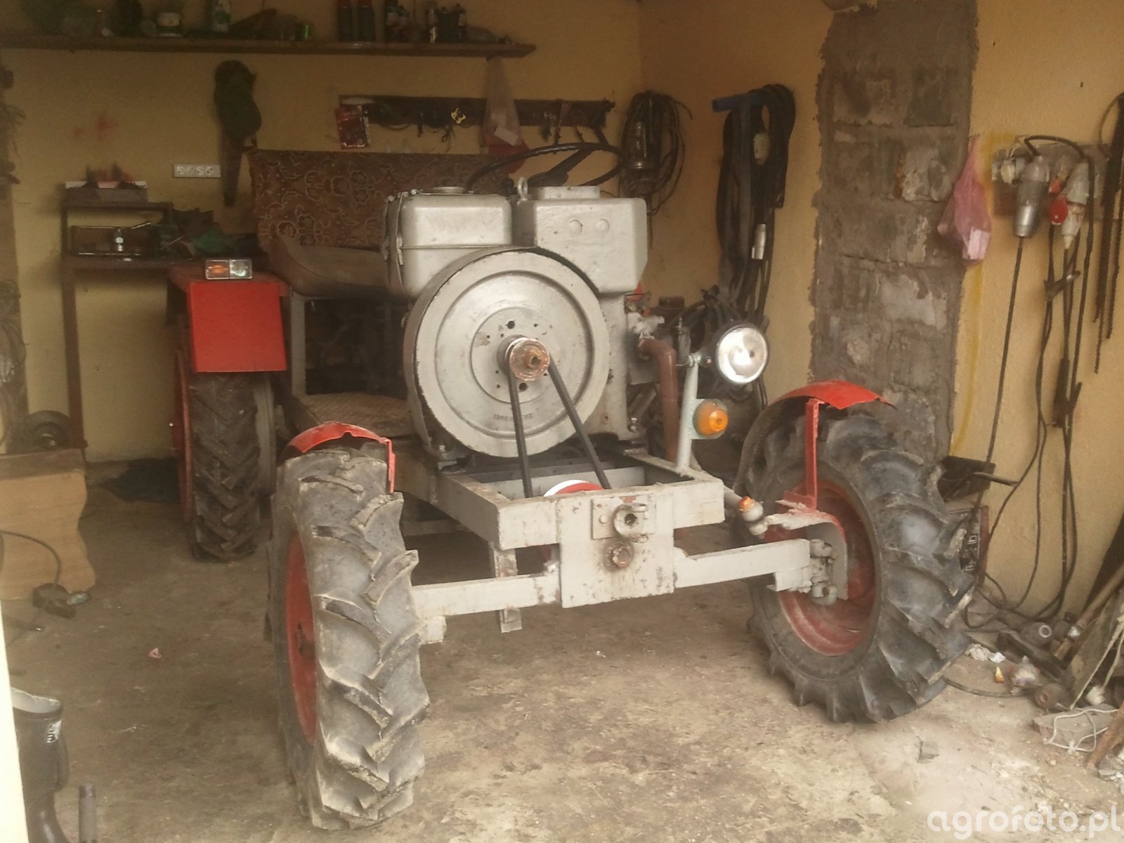

Ostania jego fotka :( W tej chwili stoi w garażu bez silnika.:( Ale spokojnie nie długo wyjedzie z silnikiem od Ursusa C-330 :D Silnik kupiłem dzisiaj w bardzo dobrym stanie 5 atmosfer na zimnym :) Kupiłem również oś od C-328 aby uniknąć spawania ramy aby założyć oś która już mam.:) Jeszcze brakuje mi skrzynie biegów którą niedługo kupie i potem składamy w całość :)
Tu już bez silnika (silnik na sprzedaż)
Silnik od C-328/330
Oś od C-325/328
A zaszalałem co tam raz się żyje :D Oś taka jak na zdjęciu w takim stanie i drążki 2 sztuki i te 2 takie wsporniki dałem około 500zł.:) Skrzynia będzie prawdopodobnie od Uaza z reduktorem ale to jeszcze nic pewnego :) Kupić fabryczny pewnie że lepiej tylko taka sprawa jak bym nie kupił opon do tego o nie zastanawiał bym się sekundy nawet :D Tylko że za opony na tył dałem 1 tyś przód 600zł co daje 1.6 tyś silnik warty jest S-15 jakieś 1500zł czyli już 3100zł oraz skrzynia most i całe żelazo podnośnik ramiona od c-360 itp to już ponad 4tyś a wiadomo że więcej jak 2.5tyś mi nikt nie da to straciłbym na nim jakieś 2tyś a kupić konkretny ciągnik z papierami i w miarę dobrymi oponami i dobrym sinikiem nie ma co gadać to wydatek 9tyś a znając moje okolice to takiego nie dorwę i muszę go przywieść to wydatek 1tyś za lawetę jak nie lepiej.:) a na moje 30 arów ornego i 50 łąki ten Samik teraz będzie nawet za duży w przyszłości będzie więcej ziemi to i ciągnik się kupi a ten nie zginie przyda się do lekkich prac :)
Ja tam jestem zadowolony z tego jak na razie tylko wczoraj szkoda było jak wyjechałem nim z szopy i wjechałem do garażu i ostatni raz zgasiłem silnik z jednego się cieszę koniec z korbą :D Teraz tylko przycisk i zapalony :D
