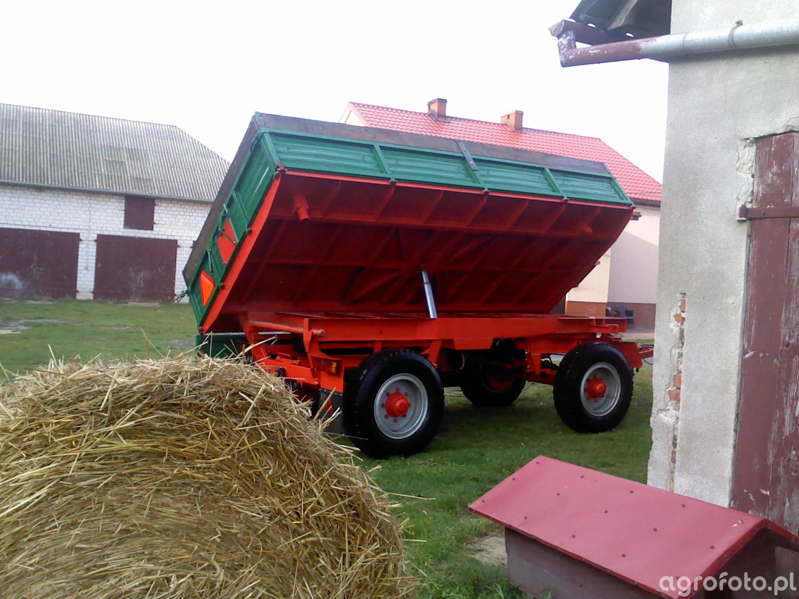

Po myciu:) Wywrot ponad rok jak zrobiony nic nie pękło nic się nie zgieło jedynie co siłownik leje:)
fendt309c 41 Opublikowano 8 Listopada 2013 Ładnie odwalona przyczepa. Odnośnik do komentarza https://www.agrofoto.pl/forum/gallery/image/463156-autosan-d-50/#findComment-1318093
Markus 31 Opublikowano 8 Listopada 2013 robiles w niej rame bo fabrycznie inaczej chyba wygladaja? wyglada slicznie:) Odnośnik do komentarza https://www.agrofoto.pl/forum/gallery/image/463156-autosan-d-50/#findComment-1318128
zetor10145turbo95 1263 Opublikowano 8 Listopada 2013 Dzięki koledzy, Kosztowało nas to zdrowia, czasu i pieniędzy ale myślę że było warto ta rama jest mocniejsza i lepiej zrobiona niż oryginalna Szukam d-50 najlepiej samej ramy ale żeby miała papiery to byśmy jeszcze kiedy przerobili taką a jedną z naszych byśmy sprzedali. Odnośnik do komentarza https://www.agrofoto.pl/forum/gallery/image/463156-autosan-d-50/#findComment-1318201
Mateusz19980916 305 Opublikowano 8 Listopada 2013 Naprawdę dobra robota Te mocowania pomiędzy ramą właściwą, a ramą wywrotu to jakiś Twój pomysł, czy tak się teraz robi? Bo u wujka w d-55 inaczej to wygląda. Odnośnik do komentarza https://www.agrofoto.pl/forum/gallery/image/463156-autosan-d-50/#findComment-1318217
zetor10145turbo95 1263 Opublikowano 8 Listopada 2013 Tak się teraz robi jest to 100 razy lepsze rozwiązanie, Nie buja na prawo i lewo podczas wywrotu na tył. Dzięki Odnośnik do komentarza https://www.agrofoto.pl/forum/gallery/image/463156-autosan-d-50/#findComment-1318301
deutzboy 47 Opublikowano 8 Listopada 2013 ILe cie kosztowała przeróbka na wywrot? Odnośnik do komentarza https://www.agrofoto.pl/forum/gallery/image/463156-autosan-d-50/#findComment-1318407
zetor10145turbo95 1263 Opublikowano 8 Listopada 2013 Coś koło 6-7 tyś Odnośnik do komentarza https://www.agrofoto.pl/forum/gallery/image/463156-autosan-d-50/#findComment-1318436

Piotruniu25 3811 Opublikowano 9 Listopada 2013 Ja u siebie w D47 dwa razy wymieniałem uszczelniacze i to samo bo są wżery w sekcjach siłownika .Ale pocieszam się tym że jeszcze rok,góra dwa i ją sprzedam. Odnośnik do komentarza https://www.agrofoto.pl/forum/gallery/image/463156-autosan-d-50/#findComment-1318781
zetor10145turbo95 1263 Opublikowano 9 Listopada 2013 nigger dzięki, tak piaskowaliśmy raczej wszystko co odnawiamy to piaskujemy bo na tym się nie zaoszczędzi a czyszczenie kątową nie da takiego efektu za chiny ludowe Piotruniu ten siłownik to wygląda jak by był nowy żadnych rys a leje tam od spodu z tego zaworu zabezpieczającego w d-47 tam też tłoczysko bez rys tylko chyba uszczelniacze poszły zimą trzeba to ogarnąć Odnośnik do komentarza https://www.agrofoto.pl/forum/gallery/image/463156-autosan-d-50/#findComment-1319165
