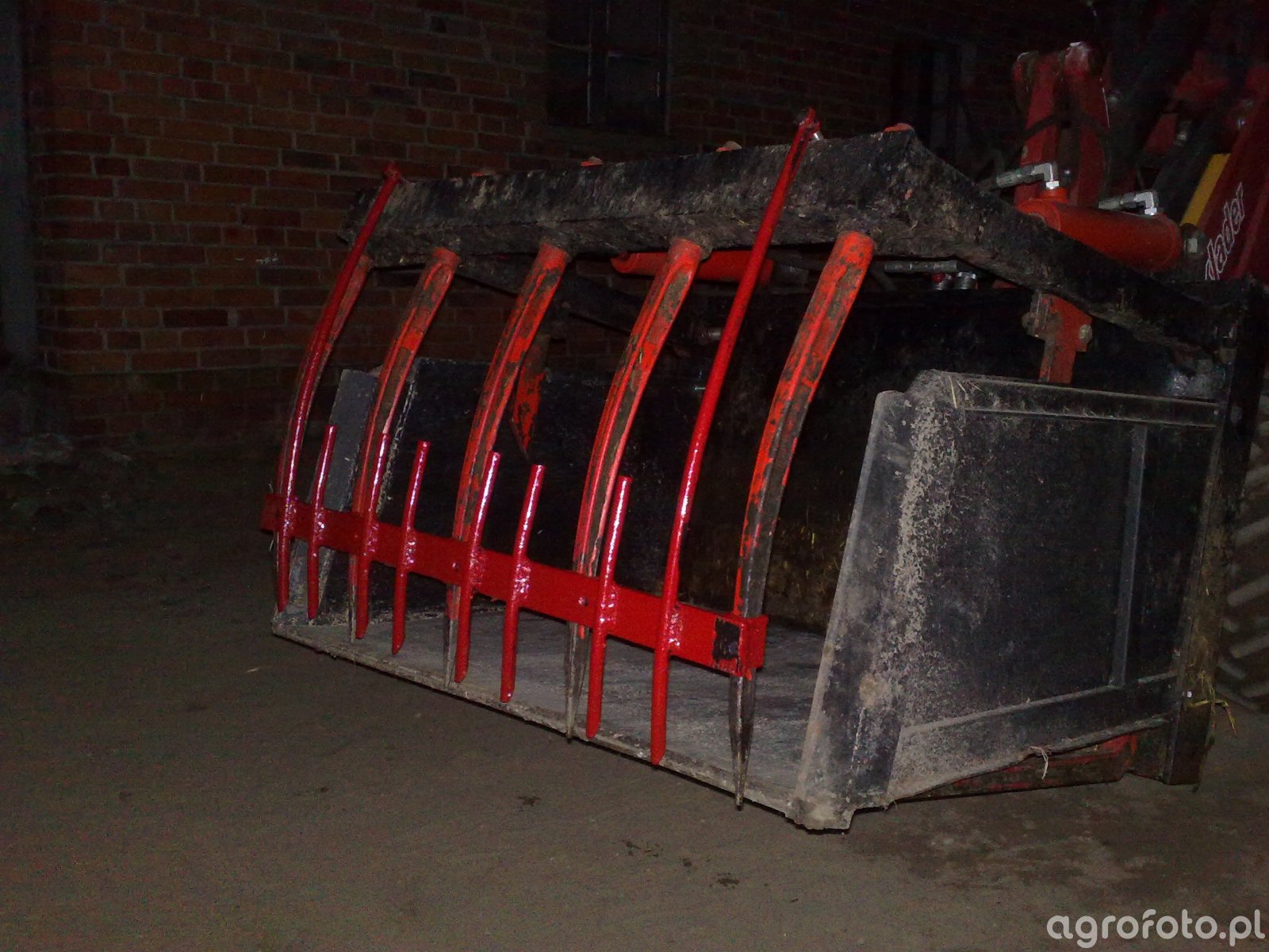

Przystawki nakładane na krokodyla w celu usprawnienia wybierania kiszonki z pryzmy.
BARTEK92 34 Opublikowano 7 Listopada 2013 Fajna sprawa :)5/5 Odnośnik do komentarza https://www.agrofoto.pl/forum/gallery/image/463048-wybierak-do-kukurydzy/#findComment-1317610
piotrek6211 12 Opublikowano 7 Listopada 2013 Wybierałeś już tym kuku boki wbijają się w pryzmę ? moim zdaniem to problem bd z tym aby to dobrze wbić ale za pomysł 5 się należy Odnośnik do komentarza https://www.agrofoto.pl/forum/gallery/image/463048-wybierak-do-kukurydzy/#findComment-1317830
dabaz 98 Opublikowano 7 Listopada 2013 Boki się nie wbijają. Tak gdzieś na 20 cm wcisnę i wtedy zamykam, potem znowu dopycham i zamykam, w ten sposób żeby całego krokodyla napełnić trzeba ze 4 razy skrobnąć. Dół tej łyżki jest tępy dlatego, że jak kiedyś łyżką wybierałem to często skrobnąłem ziemię spod pryzmy. Teraz równiutko wybiera spód i nie trzeba ręcznie nic poprawiać. Odnośnik do komentarza https://www.agrofoto.pl/forum/gallery/image/463048-wybierak-do-kukurydzy/#findComment-1317891
