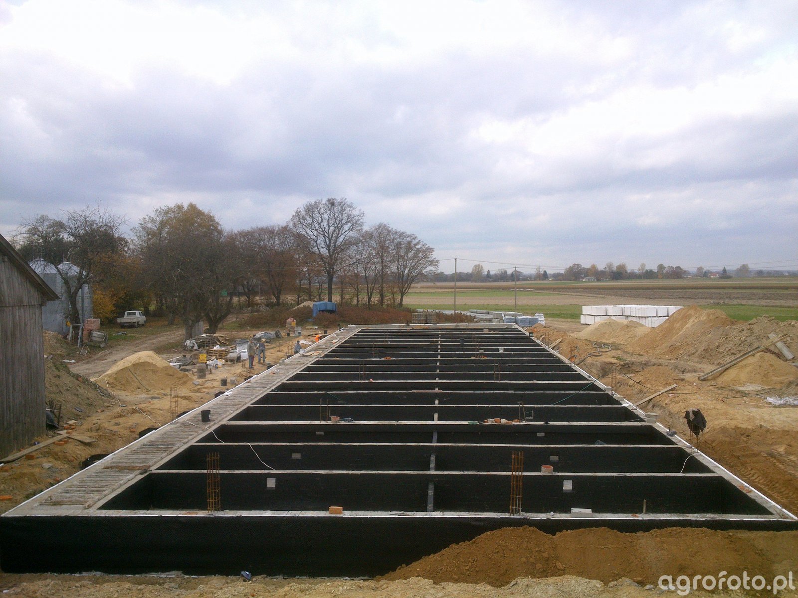

Sianokos12 388 Opublikowano 4 Listopada 2013 Jakie wymiary i głębokość ? Odnośnik do komentarza https://www.agrofoto.pl/forum/gallery/image/462768-budowa-tuczarni-w-systemie-bezsciolowym/#findComment-1315919
Jaroo 1 Opublikowano 5 Listopada 2013 wymiary budynku to 56m x 15.6m a głębokość wanien 90cm Odnośnik do komentarza https://www.agrofoto.pl/forum/gallery/image/462768-budowa-tuczarni-w-systemie-bezsciolowym/#findComment-1316640
karol1992 1 Opublikowano 5 Listopada 2013 A jak masz rozwiązane system odprowadzania gnojowicy ? Odnośnik do komentarza https://www.agrofoto.pl/forum/gallery/image/462768-budowa-tuczarni-w-systemie-bezsciolowym/#findComment-1316675
Jaroo 1 Opublikowano 6 Listopada 2013 A jak masz rozwiązane system odprowadzania gnojowicy ? Rury biegną środkiem wanien i zbiegają się do środka budynku, gdzie uchodzą do zbiornika ( po prawej stronie budynku tak w połowie widoczny jest wykop gdzie znajduje się zbiornik) tam ma być przepompownia do drugiego zbiornika który będzie murowany na powierzchni. Odnośnik do komentarza https://www.agrofoto.pl/forum/gallery/image/462768-budowa-tuczarni-w-systemie-bezsciolowym/#findComment-1316867
karol1992 1 Opublikowano 9 Listopada 2013 A na ile masz uzgodnione wykonanie tej budowy z majstrami ? Jeśli to nie tajemnica Odnośnik do komentarza https://www.agrofoto.pl/forum/gallery/image/462768-budowa-tuczarni-w-systemie-bezsciolowym/#findComment-1318933
Misiaul 17 Opublikowano 9 Listopada 2013 Na ile sztuk ta tuczarnia ? Odnośnik do komentarza https://www.agrofoto.pl/forum/gallery/image/462768-budowa-tuczarni-w-systemie-bezsciolowym/#findComment-1318949
