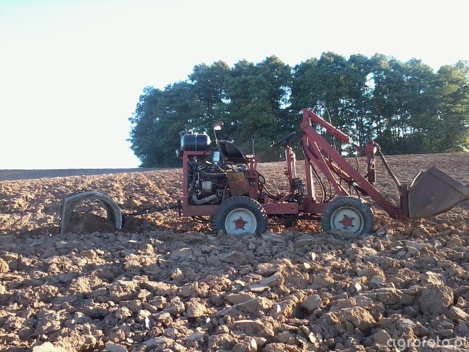

rolniku360 279 Opublikowano 23 Października 2013 czy masz w niej 4x4 ? mam silnik ze skrzynią od malucha jak myślisz do tego pompa z władka dało by to jakoś radę ? czy jedna taka pompa na orbitrol i wysięgnik to za mało chce coś przez zimę poskładać ale brak mi na reazie pomysłu Odnośnik do komentarza https://www.agrofoto.pl/forum/gallery/image/460741-miniladowarka-sam/#findComment-1307957

Marcin349 26 Opublikowano 24 Października 2013 Ile masz biegów? jaki silnik? ile leci na każdym biegu? jaki rozmiar kół? Odnośnik do komentarza https://www.agrofoto.pl/forum/gallery/image/460741-miniladowarka-sam/#findComment-1308153
Gość Profil usunięty Opublikowano 24 Października 2013 jest napęd 4x4 biegów jest 5 do przodu i jeden wsteczny a max leci podobnie jak ciągnik c360 silnik od golfa 2 1.6td Odnośnik do komentarza https://www.agrofoto.pl/forum/gallery/image/460741-miniladowarka-sam/#findComment-1308188
ursonagriculture 0 Opublikowano 24 Października 2013 jaki koszt ładowarki, i czy da się jeszcze zmniejszyć rozmiary ? Odnośnik do komentarza https://www.agrofoto.pl/forum/gallery/image/460741-miniladowarka-sam/#findComment-1308202
Gość Profil usunięty Opublikowano 24 Października 2013 koszt około 6tyś zmniejszyć rozmiary na pewno się da tylko trzeba mniejszego silnika i napędu hydraulicznego Odnośnik do komentarza https://www.agrofoto.pl/forum/gallery/image/460741-miniladowarka-sam/#findComment-1308244
rolniku360 279 Opublikowano 24 Października 2013 jak masz przekazany napęd na przód i czemu tylko tyle leci czyżby napędy są z silnika hydraulicznego Odnośnik do komentarza https://www.agrofoto.pl/forum/gallery/image/460741-miniladowarka-sam/#findComment-1308249
Gość Profil usunięty Opublikowano 24 Października 2013 poprzez wałki przegubowe a tyle tylko wyciąga bo mosty zmniejszają obroty Odnośnik do komentarza https://www.agrofoto.pl/forum/gallery/image/460741-miniladowarka-sam/#findComment-1308305
bandit66 344 Opublikowano 24 Października 2013 Vw 1.6 td silniki nie do zajechania fajna maszynka na pewno przydatna w gospodarstwie 5! _______________ Pozdrowienia Odnośnik do komentarza https://www.agrofoto.pl/forum/gallery/image/460741-miniladowarka-sam/#findComment-1308327
adam69 0 Opublikowano 24 Października 2013 a nie łatwiej przewieźć łyżką ,"chyba" że mały udźwig Odnośnik do komentarza https://www.agrofoto.pl/forum/gallery/image/460741-miniladowarka-sam/#findComment-1308536
Gość Profil usunięty Opublikowano 25 Października 2013 Nie zmieścił się a udźwig to 500kg Odnośnik do komentarza https://www.agrofoto.pl/forum/gallery/image/460741-miniladowarka-sam/#findComment-1308553
