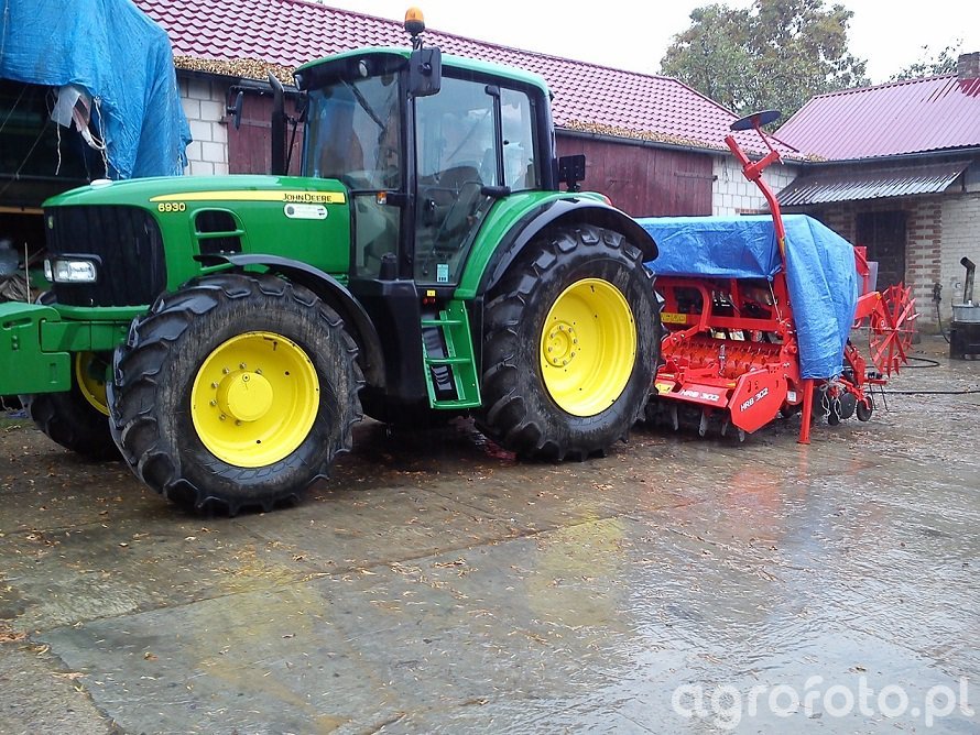

Gość e1leex Opublikowano 26 Września 2013 Widzę, że Integra wypasiona. Jakie masz o niej opinie? Będą jakieś fotki ze wschodów? Odnośnik do komentarza https://www.agrofoto.pl/forum/gallery/image/456106-jd-6930-kuhn-integra/#findComment-1292370
xsc 56 Opublikowano 26 Września 2013 szkoda tylko ze brona niedostosowana do ciagnika. Odnośnik do komentarza https://www.agrofoto.pl/forum/gallery/image/456106-jd-6930-kuhn-integra/#findComment-1292383
grzegorz8891 3 Opublikowano 26 Września 2013 Opinie beda wlasnie po wschodach ale od osob majacych taki zestaw to opinie sa spoko. A brona dlaczego niedostosowana?? Odnośnik do komentarza https://www.agrofoto.pl/forum/gallery/image/456106-jd-6930-kuhn-integra/#findComment-1292411
Root Admin yacenty 5103 Opublikowano 26 Września 2013 Szymon u nas nie poszalałby z większą broną jeśli o wielkość ci chodzi, ten traktor to tylko 150km. a integra czy wczesniejszy Logisem to bardzo ciekawe rozwiązania. Z moich doświadczen - byle nie za szybko przekraczajac 12km/h siewnik zaczyna pływać i raz nasionko na 1cm raz na 5 i później rzepak wschodzi przez 2 tygodnie. Do rzepaku optimum (z moim agregatem) to 10-11km/h Odnośnik do komentarza https://www.agrofoto.pl/forum/gallery/image/456106-jd-6930-kuhn-integra/#findComment-1292419
grzegorz8891 3 Opublikowano 26 Września 2013 Ziemie klasy II i III, teren pagorkowaty i ciagnik to ma co robic przy 8,5km/h pod gorke. Wolno ale co zrobic Na rownym to spoko, mozna brac wieksza brone, nawet wiekszy siewnik Odnośnik do komentarza https://www.agrofoto.pl/forum/gallery/image/456106-jd-6930-kuhn-integra/#findComment-1292449
xsc 56 Opublikowano 27 Września 2013 Glownie chodzi mi o model brony. Ta brona jest przystosowana do 140koni przy 1000/wom. Przy 540 bedzie mozna do niej zapiac maks 70koni? Praktycznie moga uzywac tylko 1000. Po gwarancji to tam nic, pewnie jest to obliczone z jakims zapasem, ale jaka kolwiek awaria brony na gwarancji bedzie odrzucana z tego wlasnie powodu. Ja swoja wolno pracuje maksymalnie 9km/h co do pracy zadowolenia z pracy mozna miec sporo zastrzezen:) Odnośnik do komentarza https://www.agrofoto.pl/forum/gallery/image/456106-jd-6930-kuhn-integra/#findComment-1292689
Root Admin yacenty 5103 Opublikowano 27 Września 2013 czemu? ja jeszcze miesiąc temu myslałem o bronie, ale z racji ze trafił mi się kompaktor to chwilowo czekam na sprawdzenie co potrafi lemken Odnośnik do komentarza https://www.agrofoto.pl/forum/gallery/image/456106-jd-6930-kuhn-integra/#findComment-1292700
grzegorz8891 3 Opublikowano 27 Września 2013 No spoko dla jelona moze ciut za mala ale zestaw bedzie moze chodzil tez przy Zetorze 12145 wiec wiekszej nie bylo sensu brac. Kompaktor robote tez dobra robi:) Odnośnik do komentarza https://www.agrofoto.pl/forum/gallery/image/456106-jd-6930-kuhn-integra/#findComment-1292706
PanJoker 4 Opublikowano 17 Marca 2015 Ziemie klasy II i III, teren pagorkowaty i ciagnik to ma co robic przy 8,5km/h pod gorke. Wolno ale co zrobic Na rownym to spoko, mozna brac wieksza brone, nawet wiekszy siewnik Mam do Ciebie takie pytanko odnośnie tego sprzętu. Jakie zapotrzebowanie na moc jest tego zestawu?? Teren mam troszkę pagórkowaty. A mam identyczny zestaw na oku i tak chciałbym zasięgnąć opinii. I w ogóle co sądzisz o tym zestawie, warto go kupić?? Kupił byś go drugi raz? Odnośnik do komentarza https://www.agrofoto.pl/forum/gallery/image/456106-jd-6930-kuhn-integra/#findComment-1682469
grzegorz8891 3 Opublikowano 18 Marca 2015 Moim zdaniem zestaw jest bardzo fajny. Wazy ok 2t takze jest co podnosic ale ciagnik daje rade, Niedaleko mnie gość taki zestaw ciąga 6630 i tez daje rade. Siewnik bardzo dobrze sieje, równo, na jednakowej głębokości i nie ma nasion na wierzchu, wschody są po nim dobre. Miałem obawy czy ziarno nie bedzie sie zawieszalo w lejach podczas siewu z gorki ale nie ma z tym problemu. Brona takze robote robi a sieje od razu po orce. Jak dla mnie wybor dobry tylko moglby mniej kosztowac:p Odnośnik do komentarza https://www.agrofoto.pl/forum/gallery/image/456106-jd-6930-kuhn-integra/#findComment-1682855
