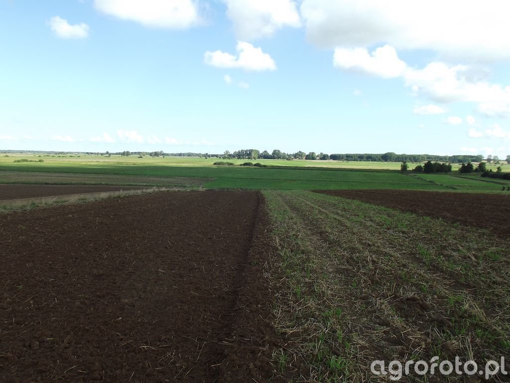

Gość e1leex Opublikowano 21 Września 2013 Czym tak uprawiłeś? Odnośnik do komentarza https://www.agrofoto.pl/forum/gallery/image/455195-uprawa-bezorkowa/#findComment-1289712
Gość Opublikowano 21 Września 2013 Pięknie uprawione 5 Odnośnik do komentarza https://www.agrofoto.pl/forum/gallery/image/455195-uprawa-bezorkowa/#findComment-1289726
Wersik21 36 Opublikowano 22 Września 2013 To jest 2 razy uprawiane, raz to efekt z prawej i dwa to z lewejno nie? I teraz siew dopiero Odnośnik do komentarza https://www.agrofoto.pl/forum/gallery/image/455195-uprawa-bezorkowa/#findComment-1289806
macursus 126 Opublikowano 22 Września 2013 @Wersik21 zgadza sie Odnośnik do komentarza https://www.agrofoto.pl/forum/gallery/image/455195-uprawa-bezorkowa/#findComment-1289821
szewera2 2 Opublikowano 22 Września 2013 Napisz na jakich głębokościach uprawiałeś za każdym razem i czy słoma była zbierana? Odnośnik do komentarza https://www.agrofoto.pl/forum/gallery/image/455195-uprawa-bezorkowa/#findComment-1289824
mrursus95 14 Opublikowano 22 Września 2013 Ja na wiosnę uprawiałem ściernisko po kukurydzy broną talerzową rolmako i od razu zasiałem w to pszenżyto A w żniwa był tam największy plon Odnośnik do komentarza https://www.agrofoto.pl/forum/gallery/image/455195-uprawa-bezorkowa/#findComment-1289883
macursus 126 Opublikowano 22 Września 2013 @szewera2 uprawiane za kazdym razem na maxa czyli ok 14cm. Tu akurtat byla zberana sloma Odnośnik do komentarza https://www.agrofoto.pl/forum/gallery/image/455195-uprawa-bezorkowa/#findComment-1290176
Wersik21 36 Opublikowano 22 Września 2013 Bo jak liczyć spalanie to poszło Ci gdzies 7-8 litrów na 1ha po pierwszym przejezdzie i drugim to razem 16litrów na 1ha, a w orce spalił By Ci mniej niż 16 litrów na 1ha. No unas to jest talerzówka to 7 litrów na 1ha i orka 12 litrów na 1ha, to unas 19 wychodzi.Ale jak sialiśmy kiedyś bezorkowo to szczerze plon gorszy niż po orce Odnośnik do komentarza https://www.agrofoto.pl/forum/gallery/image/455195-uprawa-bezorkowa/#findComment-1290594
New1 17 Opublikowano 23 Września 2013 Pierwszy raz jest ciężej więc 2 raz na pewno nie spali tyle samo co za 1 razem;) W tym roku posialem pszenżyto bezorkowo i plon lepszy jak z orką Odnośnik do komentarza https://www.agrofoto.pl/forum/gallery/image/455195-uprawa-bezorkowa/#findComment-1290851
macursus 126 Opublikowano 25 Września 2013 @Wersik21 teraz zes dowalil :-P pierwszy raz przejechane bylo w celu uprawy po znwiwnej a 2 raz jest zamiast orki i spalanie 7-8l/ha przy talerzowaniu a w orce spaliby 16 wiec oszczednosc paliwa jest i czasu i to duza ;-) Odnośnik do komentarza https://www.agrofoto.pl/forum/gallery/image/455195-uprawa-bezorkowa/#findComment-1291674
Patryk3802 201 Opublikowano 26 Września 2013 Ciekawe jakby nie było tej uprawki pożniwnej tylko ściernia jakby wyglądało pole. u mnie bamber też tak sieje raz talerzówką po ścierni pózniej jako "orke" talerzuje. po kukurydzy nie zdarza wiec tylko raz talerzował ale troche mu siewnik zapycha łodygami podczas siewu. Chodź w tym roku widzę wszystko orze 3 lata talerzował czyżby podeszwę płużną zrywał? albo słabszy plon? Odnośnik do komentarza https://www.agrofoto.pl/forum/gallery/image/455195-uprawa-bezorkowa/#findComment-1292046
Gość Profil usunięty Opublikowano 28 Września 2013 Nie lepiej zrobić pożniwną gruberem a potem zamiast orki zatalerzować? Odnośnik do komentarza https://www.agrofoto.pl/forum/gallery/image/455195-uprawa-bezorkowa/#findComment-1293178
GliwiceAgrovision 27 Opublikowano 28 Września 2013 Co jak co, ale ja bym orki nie zamienił na nic innego Orzę Fendtem 515C + Lemken Europal7 i spalanie to około 12 litrów na hektar, potem uprawiam agregatem to też wychodzi jakos 11 litrów na hektar i potem siew około 5 litrów na hektar to macie razem około 27 litrów na hektar> Może i spali parę litrów więcej ale wiadomo orka to orka Odnośnik do komentarza https://www.agrofoto.pl/forum/gallery/image/455195-uprawa-bezorkowa/#findComment-1293273
