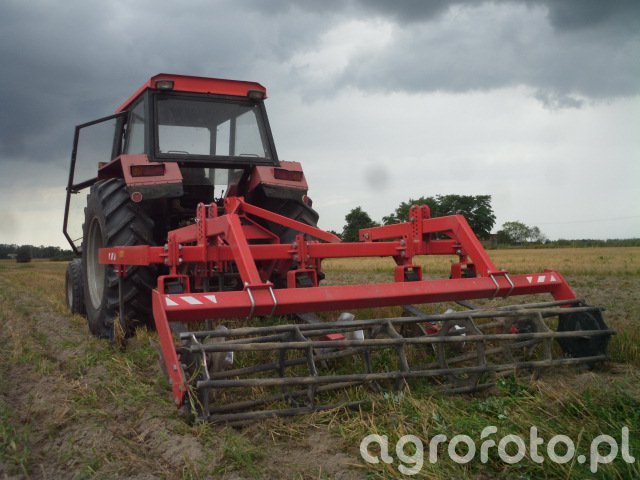

ursusik912 16 Opublikowano 16 Października 2013 jak idzie? na którym biegu lecii? ładny agregat Odnośnik do komentarza https://www.agrofoto.pl/forum/gallery/image/454972-agro-factory-ursus-912/#findComment-1303299
wlamaj1 236 Opublikowano 16 Października 2013 Idzie jak widać po lewej stronie zdjęcia - bruzdy niezagarnięte, pole nierówne. Właściciel widać, że zadowolony. Nie zamierzam się "czepiać" ale mam podobny - ten jest od ojca, ja mam od syna (obie firmy blisko mnie). Zawieszenie talerzy na sprężynach jest praktycznie takie samo w obydwu. Talerzy nie idzie ustawić tak żeby pracowały prawidłowo - poprostu sprężyny ich nie trzymają na miejscu, krzywią się. Przez to jeden talerz bardzo rzuca ziemię (często wygarniając ją z zagarniętej bruzdy po łapie z pierwszego rzędu) a drugi nie robi nic - tylko się obraca. Talerze skrajne też nie spełniają swojej roli - nie znalazłem innego agregatu, w którym by były zamocowane pod takim kątem, do tego nie są wysunięte poza skrajne łapy. Ja jestem niezadowolony z tego sprzętu a skusiły mnie właśnie te talerze na sprężynach, wygląd też mi się spodobał... Odnośnik do komentarza https://www.agrofoto.pl/forum/gallery/image/454972-agro-factory-ursus-912/#findComment-1303499
rafi1999 57 Opublikowano 16 Października 2013 Kolego to trzeba było do kongskilde jechać po delte i nie płakać mi pod zdjęciem... http://www.youtube.com/watch?v=-cOnGG0XX9E&feature=c4-overview&list=UU4sUScD-IH78uSRAqBsMqGw Odnośnik do komentarza https://www.agrofoto.pl/forum/gallery/image/454972-agro-factory-ursus-912/#findComment-1303588
wlamaj1 236 Opublikowano 17 Października 2013 Jak nie chcesz żebym się wypowiadał pod zdjęciem to go nie wstawiaj, ewentualnie zablokuj możliwość komentarzy (jeśli jest taka opcja). Na kongskilde mnie nie stać i Ciebie pewnie też skoro kupiłeś agregat około trzy, cztery razy tańszy. Każdy inny agregat z tej półki cenowej ze "sztywnymi" talerzami robiłby lepszą robotę przynajmniej u mnie. U Ciebie na filmie wygląda to całkiem dobrze ale ziemia jest "lekka". Korzystając z okazji przedstawiłem kilka (wydaje mi się) rzeczowych uwag na temat pewnego rozwiązania technicznego znajdującego się w Twoim sprzęcie (w moim również) i odnoszę wrażenie, że "nadepnąłem Ci na odcisk" - nie miałem absolutnie takiego zamiaru... Odnośnik do komentarza https://www.agrofoto.pl/forum/gallery/image/454972-agro-factory-ursus-912/#findComment-1303699
rafi1999 57 Opublikowano 19 Października 2013 ten film przedstawia że nawet słabszy ursus daje radę nawet na dobrych glebach. Grubera nie zapuszcza się jak głębosza bo pod gruberem ziemia musi fruwać a nie się przepychać serdecznie pozdrawiam Odnośnik do komentarza https://www.agrofoto.pl/forum/gallery/image/454972-agro-factory-ursus-912/#findComment-1305283
