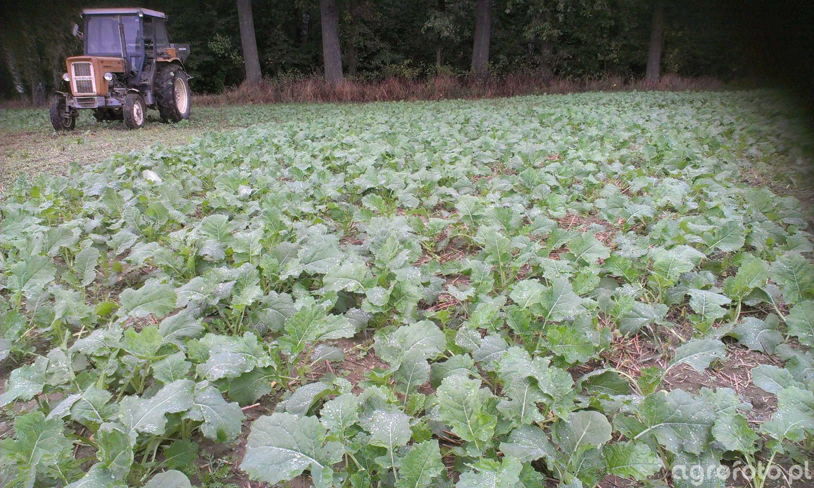

odmiana NK Technic. obsada około 30 szt /m2,
jakub16 122 Opublikowano 19 Września 2013 Jaka technologia uprawy (jakie maszyny) były zastosowane pomiędzy zbiorem przedplonu a siewem zepaku ? Odnośnik do komentarza https://www.agrofoto.pl/forum/gallery/image/454781-bezorkowo-nk-technic-17092013/#findComment-1288467
lonski 1 Opublikowano 19 Września 2013 Ładny, duży i rzadki taki jak powinien być. Odnośnik do komentarza https://www.agrofoto.pl/forum/gallery/image/454781-bezorkowo-nk-technic-17092013/#findComment-1288469
Pawel1990 32 Opublikowano 20 Września 2013 Jaka technologia uprawy (jakie maszyny) były zastosowane pomiędzy zbiorem przedplonu a siewem zepaku ? Nawozy rozsiane na ściernisko - kultywator mandam TOP na 23-25cm - siew amazone RP-AD302 rozstaw 20cm Odnośnik do komentarza https://www.agrofoto.pl/forum/gallery/image/454781-bezorkowo-nk-technic-17092013/#findComment-1288982
BENNY82 243 Opublikowano 20 Września 2013 rozumiem że to odmiana nie populacyjna. w jaki plon celujesz? ja sieje podobna obsade 30-40 roslin californium na 3i4 klasie zakwaszonej glebie(wapnowane w zeszłym sezonie) przy intensywnej uprawie po zbożach sypie 3,3- 3,7t/ha gdzie celowałem w 3 t w tym roku bedzie jeszcze lepiej bo wapno pewnie już troche zadziałało. Odnośnik do komentarza https://www.agrofoto.pl/forum/gallery/image/454781-bezorkowo-nk-technic-17092013/#findComment-1288999
Pawel1990 32 Opublikowano 20 Września 2013 rozumiem że to odmiana nie populacyjna. w jaki plon celujesz? ja sieje podobna obsade 30-40 roslin californium na 3i4 klasie zakwaszonej glebie(wapnowane w zeszłym sezonie) przy intensywnej uprawie po zbożach sypie 3,3- 3,7t/ha gdzie celowałem w 3 t w tym roku bedzie jeszcze lepiej bo wapno pewnie już troche zadziałało. To hybryda jak słusznie powiedziałeś, ja pod rzepak przeznaczam 4 i 5 bo lepsze są pod buraki. W tym roku średnia to 4,38 dokładnie. Zawsze staram się celować w 4t ale czasem sie nie uda bo np zima przeszkodzi jak w ubiegłum roku tzn powymarzane place (3,6t w 2012) Odnośnik do komentarza https://www.agrofoto.pl/forum/gallery/image/454781-bezorkowo-nk-technic-17092013/#findComment-1289289
