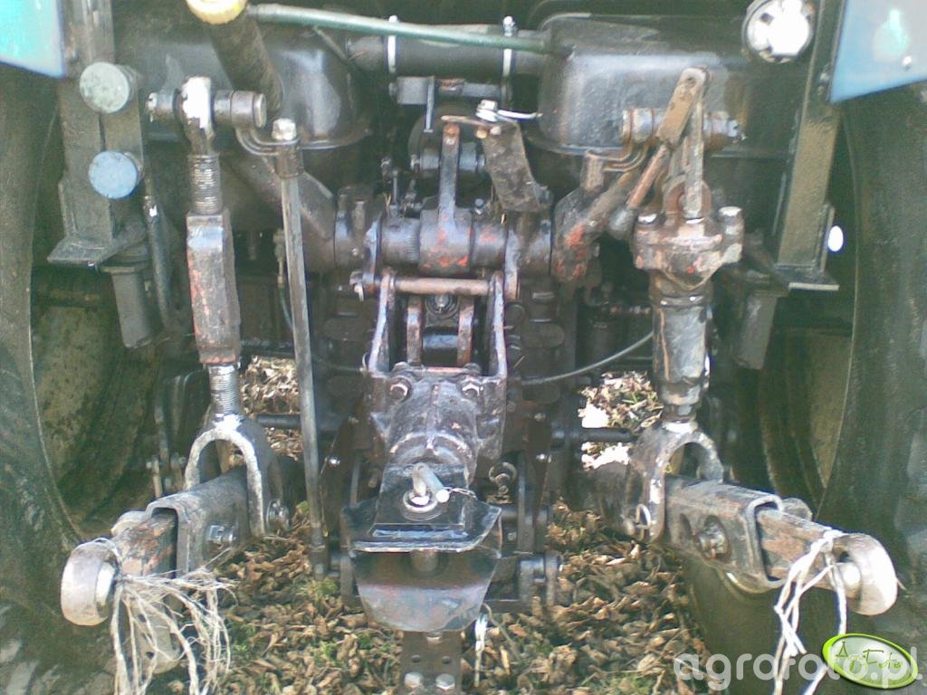

Mateusz2 11 Opublikowano 4 Lutego 2008 widze ze robisz tak jak ja sznurkiem zawiązane zeby wieszaki niewaliły o opony hehe Odnośnik do komentarza https://www.agrofoto.pl/forum/gallery/image/45438-pronar-82a/#findComment-110841
andrzej87 2 Opublikowano 4 Lutego 2008 A nie lepiej założyć belkę? Ładniej by to wyglądało! Odnośnik do komentarza https://www.agrofoto.pl/forum/gallery/image/45438-pronar-82a/#findComment-110866
Pronar82a 187 Opublikowano 4 Lutego 2008 Ja nie musze w pronarze sznurkiem ani listwy zakladac bo mi nie lata :lol: Ja mam odciag na zabezpieczenie anie sciagany na srobe Odnośnik do komentarza https://www.agrofoto.pl/forum/gallery/image/45438-pronar-82a/#findComment-110881
marcin974 31 Opublikowano 4 Lutego 2008 bo tam taka sruba w teleskope pęka :huh: najczesciej w agregacie lub plugu ostatnio założyliśmy śrubę 10.9 i luzik -te oryginalne to fruwały tylko :lol: Ty masz walek zalaczany elektrohydraulicznie? Odnośnik do komentarza https://www.agrofoto.pl/forum/gallery/image/45438-pronar-82a/#findComment-110903
Pronio82SA 1 Opublikowano 4 Lutego 2008 bo tam taka sruba w teleskope pęka :huh: najczesciej w agregacie lub plugu ostatnio założyliśmy śrubę 10.9 i luzik -te oryginalne to fruwały tylko :lol: Ty masz walek zalaczany elektrohydraulicznie? on ma chyba załanczany mechanicznie!. Taką dźwigniął przy ręcznym gazie i podnisniku! Odnośnik do komentarza https://www.agrofoto.pl/forum/gallery/image/45438-pronar-82a/#findComment-110913
ORION1 1 Opublikowano 6 Lutego 2008 Mi własnie poszł zabespieczenie tez mialem cięgno nie skręcane tylko na zawleczke pojechałem orać bylo troche sucho i pekl i nie moge nigdzie tego dostac Odnośnik do komentarza https://www.agrofoto.pl/forum/gallery/image/45438-pronar-82a/#findComment-111561
marcin974 31 Opublikowano 6 Lutego 2008 Mi własnie poszł zabespieczenie tez mialem cięgno nie skręcane tylko na zawleczke pojechałem orać bylo troche sucho i pekl i nie moge nigdzie tego dostac zwykłą śrubę wkręć (tę sprężynkę wyp......l ) i luzik -ciezko bedzie wkrećic bo minimalnie inny skok gwintu jest ja tez wiem cos o tym -w agregacie lubił trzasnąć albo w Pługu z walem campbell Odnośnik do komentarza https://www.agrofoto.pl/forum/gallery/image/45438-pronar-82a/#findComment-111565
Gość xemit Opublikowano 10 Lutego 2008 Mam coś podobnego i radzę wyrzucić te oryg. łańcuchy ze śrubami rzymskimi a w ich miejsce kupic takie jak w MTZ 952 .Koszt ok 300 zł ale w moim wypadku zrobiłem to za póżno i jeden oryginalny sie rozkręcil przy wysiewie wapna -skutek naprawa opony ,a drugi urwal się w czasie przejazdu z pługiem i efektem był wystrzał drugiej opony.Straty sięgly naprawa 1-300zl i kupno drugiej +dętka 1800 zł.Ciągnik miał 250mtg i cięzko to było przełknąć.Jak to z Polakiem -madry po szkodzie kupiłem takie na zawleczki i to się już nie urwie.Polecam wszystkim. Odnośnik do komentarza https://www.agrofoto.pl/forum/gallery/image/45438-pronar-82a/#findComment-113352
