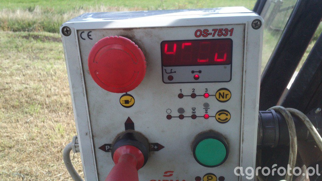

wydajność przy owijaniu, dobrze nie widać ale tu jest 45,50 bel na godzinę. nie jest to najlepszy wynik bo udało mi się dociągnąć do 48 bel/h. wynik po owinięciu 30 bel
