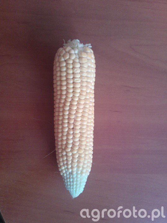

Czego zabrakło do wykształcenia wszystkich ziaren, jedzenia, czy picia?
damianzetor9540 2786 Opublikowano 20 Sierpnia 2013 A według Ciebie czego? Ja nie wiem czy ona miała wystarczającą dużo opadów. Ty to wiesz chyba najlepiej? Odnośnik do komentarza https://www.agrofoto.pl/forum/gallery/image/449945-kukurydza-subito-v-klasa/#findComment-1272878
Picek2005 0 Opublikowano 20 Sierpnia 2013 Myślę, że przede wszystkim gościu miał źle ustawiony siewnik i była zasiana zbyt gęsto (poszło prawie 1,5 porcji na ha). Wody było prawie OK, tylko w lipcu było ze 3 tygodnie bez deszczu, właśnie wtedy kiedy nalewała ziarno. Odnośnik do komentarza https://www.agrofoto.pl/forum/gallery/image/449945-kukurydza-subito-v-klasa/#findComment-1272978
Helenka12 0 Opublikowano 24 Sierpnia 2013 zabrakło boru czy dawałeś jakieś odżywki ? Odnośnik do komentarza https://www.agrofoto.pl/forum/gallery/image/449945-kukurydza-subito-v-klasa/#findComment-1275407
mirek767 46 Opublikowano 24 Sierpnia 2013 kolego ale po Subito nie ma co się spodziewać rewelacji w kolbie, kilku kolegów miało ją to fakt rosła ogromna ale kolby liche Odnośnik do komentarza https://www.agrofoto.pl/forum/gallery/image/449945-kukurydza-subito-v-klasa/#findComment-1275410
Picek2005 0 Opublikowano 26 Sierpnia 2013 Bor, cynk był dawany dolistnie. Byc może było tego za mało, lub ewentualnie fosforu. Znalazłem taką informacj pod poniższym linkiem: http://www.agrofoto.pl/produkcja-roslinna/zboza/artykuly/krytyczne-czynniki-w-uprawie-kukurydzy,35524,3.html: "Brak fosforu powoduje przyhamowanie rozwoju roślin, słabe wykształcenie systemu korzeniowego. Blaszki liściowe mają charakterystyczne ciemnopurpurowe lub fioletowe przebarwienia na obrzeżach. Te objawy są określane, jako „głód fosforowy”. Kolby są małe, bardzo często skręcone z niedorozwiniętymi ziarniakami na wierzchołku." Generalnie tam, gdzie była rzadsza, łodygi sa dużo grubsze i całe kolby zaziarnione. Tak więc największy wg mnie błąd, to jednak zbyt gęsty siew. Odnośnik do komentarza https://www.agrofoto.pl/forum/gallery/image/449945-kukurydza-subito-v-klasa/#findComment-1276485
reebok 5 Opublikowano 26 Sierpnia 2013 Jeśli był cynk i bor, to tylko zbyt gęsty siew. Na dobrych glebach max 90tys., na słabszych 80tys. Lepiej za rzadko niż zbyt gęsto. Pozdr. Odnośnik do komentarza https://www.agrofoto.pl/forum/gallery/image/449945-kukurydza-subito-v-klasa/#findComment-1276766
