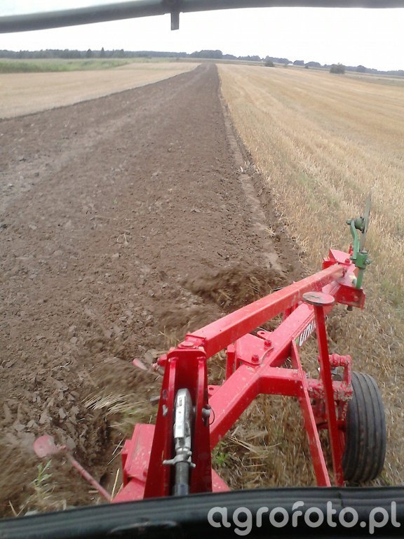

Chyba źle nie kryje jak na "polskie badziewie" Ja tam nic do tego pługa nie mam
Henius91 1725 Opublikowano 14 Sierpnia 2013 hmm... no źle nie kryje, tylko żeby tu było jeszcze co kryć. ściernisko po zbożu to nie powinno być najmniejsze wyzwanie dla pługa. co innego jeśli jest pocięta słoma. jedno co mi się podoba w tych pługach to to że równo odkładają Odnośnik do komentarza https://www.agrofoto.pl/forum/gallery/image/448959-unia-tur-4x40/#findComment-1269926
proxima100 73 Opublikowano 14 Sierpnia 2013 Dobrze mówisz ale jak patrzę jak niektórzy orzą to nie wiem czy się śmiać czy płakac Odnośnik do komentarza https://www.agrofoto.pl/forum/gallery/image/448959-unia-tur-4x40/#findComment-1269937
Henius91 1725 Opublikowano 14 Sierpnia 2013 no racja. sąsiad ma tura na sprężynach, ciągnie go forterrą 115 i normalnie czasami tak sobie myślę czy tego pługa nie da się lepiej ustawić, czy on tego nie potrafi. przednie koła w ciągniku skontrowane w lewo, a pierwsza skiba nie dorzuca i zostawia wielką bruzdę. Odnośnik do komentarza https://www.agrofoto.pl/forum/gallery/image/448959-unia-tur-4x40/#findComment-1269968
pisklaczun 131 Opublikowano 14 Sierpnia 2013 u nas w szkole jest unia tur i deutz agrofarm 100 idzie całkiem bokiem w 4 ślady tak go ten pług ściaga Odnośnik do komentarza https://www.agrofoto.pl/forum/gallery/image/448959-unia-tur-4x40/#findComment-1270065
Henius91 1725 Opublikowano 14 Sierpnia 2013 wystarczy wyregulować punkt uciągu i każdy pług będzie orał prosto. Odnośnik do komentarza https://www.agrofoto.pl/forum/gallery/image/448959-unia-tur-4x40/#findComment-1270082
jendrek 124 Opublikowano 14 Sierpnia 2013 u nas w szkole jest unia tur i deutz agrofarm 100 idzie całkiem bokiem w 4 ślady tak go ten pług ściaga To widać jakich zdolnych macie nauczycieli co nie umią pługa ustawić. Henius91 - dokładnie tak. Odnośnik do komentarza https://www.agrofoto.pl/forum/gallery/image/448959-unia-tur-4x40/#findComment-1270170
zetorki 30 Opublikowano 15 Sierpnia 2013 Ja swoją UNIą orałem już trzema ciągnikami, i podczas pierwszego przejazdu skrupulatnie ustawiam pług i jeszcze mi się nie zdarzyło żeby ciągnik szedł bokiem podczas orki, w ogóle nie jest to dla mnie zrozumiałe jak można orać ze skręconymi kołami, ja podczas orki wprowadzam ciągnik w bruzdę i tak jak go ustawiłem na początku pola, tak zajedzie do końca pola bez trzymania kierownicy Odnośnik do komentarza https://www.agrofoto.pl/forum/gallery/image/448959-unia-tur-4x40/#findComment-1270568
Henius91 1725 Opublikowano 15 Sierpnia 2013 po prostu środkowy punkt wieżyczki pługa musi być w osi ciągnika. stabilizatory ramion w ciągniku powinny być luźne a łącznik centralny po środku. już kilka razy spotkałem się z cwaniakami co skręcali stabilizatory bo pierwsza skiba nie dorzucała a wtedy się dziwili że ciągnik im z bruzdy wyskakuje Odnośnik do komentarza https://www.agrofoto.pl/forum/gallery/image/448959-unia-tur-4x40/#findComment-1270588
Gość Profil usunięty Opublikowano 16 Sierpnia 2013 a to co zrobić jak pierwsza skiba nie dorzuca bo u mnie tak jest po poszerzeniu ciągnika ciągnik idzie prosto no ale jest różnica między przejazdami i jest to denerwujące w pługu regulacja poprzeczna jest dana na max w prawo a i tak pierwsza skiba bierze za szeroko Odnośnik do komentarza https://www.agrofoto.pl/forum/gallery/image/448959-unia-tur-4x40/#findComment-1270897
Kowal34 1 Opublikowano 16 Sierpnia 2013 mam ten sam problem co gintek pierwsza skiba bierze za szeroko Odnośnik do komentarza https://www.agrofoto.pl/forum/gallery/image/448959-unia-tur-4x40/#findComment-1270908
malopolanin64 421 Opublikowano 16 Sierpnia 2013 Kolego @Henius91 ja oram z uszytwnionymi stabilizatorami hmmm od kiedy pamiętam i ociec orał od kiedy ciagnik jest na gospodarstwie i jakoś porblemu nie ma ze ściagniem a i już coraz to cięższe pługi nie urywają wszystkie z tyłu od szarpań przy podniesieniu no i po kupnie Fendta nie było wgóle stalizatorów bocznych ustawianych tylko stałe orałem tak troche i roakch choelrnie nierówna co lekki przychył to skosy poroane że równać tylko przy granicach było do groma no i pług co uszarpał ciagnikia, takze moze to sie sprawdza na równych polach ale nie na pagórach i skosach Odnośnik do komentarza https://www.agrofoto.pl/forum/gallery/image/448959-unia-tur-4x40/#findComment-1270909
proxima100 73 Opublikowano 16 Sierpnia 2013 @gintek a nie dasz rady przesunąć pługa na odciągach jak najbliżej prawej strony? Odnośnik do komentarza https://www.agrofoto.pl/forum/gallery/image/448959-unia-tur-4x40/#findComment-1270910
Gość Profil usunięty Opublikowano 16 Sierpnia 2013 może by i się dało trochę odciągnąć ale trzeba wywiercić inne otwory no i belka już bardzo pójdzie po skosie, mój pług to overum taki jak na zdjęciu obok tylko na zabezpieczeniu gumowym Odnośnik do komentarza https://www.agrofoto.pl/forum/gallery/image/448959-unia-tur-4x40/#findComment-1270989
Henius91 1725 Opublikowano 16 Sierpnia 2013 a z resztą róbcie sobie jak chcecie, ja tylko piszę jak powinno być. a że będzie szybciej zużywać części robocze w pługu to już się nie zdziwcie. no i nie wspomnę o nadmiernym spalaniu ciągnika bo ma dodatkowe opory. @gintek ja też w 1224 mam poszerzony rozstaw kół, pierwsza skiba na maksa skręcona i na piachach też nie chce dobrze dorzucać, na cięższych glebach trzeba nawet nie raz czasami poszerzyć pierwszą skibę. no ale podczepiłem raz 912 na normalnym rozstawie to zupełnie inaczej to wyglądało, super dorzucało. Odnośnik do komentarza https://www.agrofoto.pl/forum/gallery/image/448959-unia-tur-4x40/#findComment-1271115
pawlus224 2673 Opublikowano 18 Sierpnia 2013 Badziewie badziewiu nie równe Ja w literaturze nie spotkałem się by stabilizatory miały być luźno - w instrukcji obsługi płógów polskich jest wzmianka ,że pług ma mieć około 2cm luzu (na ramionach) . Może nie umiem ustawić pługa ale z luźnymi stabilizatorami moim zdanie się nie da bo albo będzie pług pchało w prawo (gdy za bardzo ustawi się go na wykorbieniu czyli będą za bardzo odpychały płozy ) albo w lewo gdy będą go spychały lemiesze . Kiedyś gdy warunki glebowe będą idealne i będę miał czas to spróbuję skoro mówisz @henius ,że tak się powinno orać . Z wieżyczką w osi ciągnika się zgadzam . Odnośnik do komentarza https://www.agrofoto.pl/forum/gallery/image/448959-unia-tur-4x40/#findComment-1271945
wlamaj1 236 Opublikowano 18 Sierpnia 2013 Konie (takie żywe, nie mechaniczne) żadnych odciągów ani stabilizatorów nie miały i pługów nie ściągało w żadną stronę, zarówno koleśnych jak i bezkoleśnych a zasada działania i regulacji pługa nie zmieniła się chyba od czasów jego wynalezienia... Odnośnik do komentarza https://www.agrofoto.pl/forum/gallery/image/448959-unia-tur-4x40/#findComment-1272237
Henius91 1725 Opublikowano 19 Sierpnia 2013 kolega wyżej dobrze mówi. @pawlus nie obraź się ale jeśli przy luźnych stabilizatorach będzie Ci ściągać pług w którąś stronę to znaczy że jednak za bardzo nie potrafisz pługa ustawić. nie piszę tego żeby kogoś obrażać czy coś, no ale taka jest prawda. kiedyś w c-385 nie zakładali stabilizatorów i potrafili orać bez problemów, co więcej, zaorali nawet o wiele lepiej niż co niektórzy teraz z tymi wszystkimi pomocnymi "urządzeniami". a jeśli się zgadzasz ze mną co do wieżyczki pługa w osi wzdłużnej ciągnika to tym bardziej powinieneś wiedzieć, że w tej sytuacji stabilizatory mogą być luźne. a literaturą się nie kieruj bo znam przypadki, że nawet studenci mechanizacji rolnictwa nie potrafią sobie poradzić z najmniejszymi głupstwami przy maszynach rolniczych. Odnośnik do komentarza https://www.agrofoto.pl/forum/gallery/image/448959-unia-tur-4x40/#findComment-1272442
gregorius 124 Opublikowano 19 Sierpnia 2013 sam posiadam unijnego tura 4 i stabilizatory na luźno ustawione są pług płynnie chodzi pracuje, ciągnikiem tak nie szarpie, bruzda równiejsza wychodzi. Gdy dobrze ustawisz punkt uciągu łącznik w linii z ciągnikiem, http://pd.uniagroup.com/documents_for_link/4bd03ece19c09.pdf macie instrukcje i jest wyraźne napisane, że cięgła dolne powinny być luźno ustawione Odnośnik do komentarza https://www.agrofoto.pl/forum/gallery/image/448959-unia-tur-4x40/#findComment-1272687
Henius91 1725 Opublikowano 20 Sierpnia 2013 no wreszcie jakieś konkrety Odnośnik do komentarza https://www.agrofoto.pl/forum/gallery/image/448959-unia-tur-4x40/#findComment-1272950
Root Admin yacenty 5167 Opublikowano 20 Sierpnia 2013 wszystko jest pięknie przy samym pługu, jak dołączycie narzędzia doprawiające - wały, włóki, kolczatki to wtedy znacząco zmieniają się obciążenia i pług lubi sciągać. Pamietacie jak się smiali ze mnie ze pługa nie umiem ustawić, wystarczało tylko odpiąć wał i szedł jak po sznurku. Przy wale regulacje prawie nic nie pomagały. Przy nowym pługu wszystko jest luźne - boczne stabilizatory jak i łącznik centralny, pług jest regulowany tylko na kole i na wysokości łap zawieszenia. Przy 700m polu nie trzeba trzymać kierownicy. Co do różnicy w przejazdach bardzo dokładnie musisz ustawić odboje z prawej i lewej, po drugie srodek pługa musi być też bardzo dobrze ustawiony. U mnie w zeszłym roku serwis ustawiał, mimo ze robili to w nocy, bo przyjechali po 20, to ustawili tak ze praktycznie nie widać różnicy czy pług orze w lewo czy w prawo. Odnośnik do komentarza https://www.agrofoto.pl/forum/gallery/image/448959-unia-tur-4x40/#findComment-1272952
jendrek 124 Opublikowano 20 Sierpnia 2013 Jak pracujesz z wałem to zmieniasz punkt ciągu tak żeby płozy bardziej opierały się w bruździe i ciągnik idzie prosto. :rolleyes: Odnośnik do komentarza https://www.agrofoto.pl/forum/gallery/image/448959-unia-tur-4x40/#findComment-1273076
pawlus224 2673 Opublikowano 21 Sierpnia 2013 kolega wyżej dobrze mówi. @pawlus nie obraź się ale jeśli przy luźnych stabilizatorach będzie Ci ściągać pług w którąś stronę to znaczy że jednak za bardzo nie potrafisz pługa ustawić. nie piszę tego żeby kogoś obrażać czy coś, no ale taka jest prawda. kiedyś w c-385 nie zakładali stabilizatorów i potrafili orać bez problemów, co więcej, zaorali nawet o wiele lepiej niż co niektórzy teraz z tymi wszystkimi pomocnymi "urządzeniami". a jeśli się zgadzasz ze mną co do wieżyczki pługa w osi wzdłużnej ciągnika to tym bardziej powinieneś wiedzieć, że w tej sytuacji stabilizatory mogą być luźne. a literaturą się nie kieruj bo znam przypadki, że nawet studenci mechanizacji rolnictwa nie potrafią sobie poradzić z najmniejszymi głupstwami przy maszynach rolniczych. Spokojnie , nie jestem zadufany w sobie i dyskusja , komentarze są po to by doskonalić się w tym przypadku akurat w ustawianiu pługa Nie wiem , ale kiedyś w c-385 były takie kliny - zawsze myślałem ,że przy orce dolne prawe cięgło zapierało o klin a resztę regulowano przesunięciem pługa na belce (np. UG Kobuz , Krogulec ) . @yacenty dał mi do myślenia z tymi trudnościami ustawienia pługa by szedł swoim torem - może w tym tkwi moje błędne przekonanie ,że" nie da się" ( na podstawie 3 skibowego zwykłego pługa zagregatowanego z broną polową ciągnikową z boku) , i tak sobie myślę ,że może też mieć na to wpływ czy narzędzie doprawiające jest zaczepione np. na wysokości pierwszej skiby a inaczej gdy będzie zaczepione na końcu pługa (będzie wtedy bliżej osi / środka ) . A jak ustawić punkt uciągu ? Czy to jest to samo co "wykorbienie" czyli przesunięcie pługa by naciskał na ściankę bruzdy płozami ? Cóż będę próbował ustawić rzemieślniczego Awemaka 3x40 z c-385 by szedł swoim torem - łatwo się nie poddam Odnośnik do komentarza https://www.agrofoto.pl/forum/gallery/image/448959-unia-tur-4x40/#findComment-1273596
Henius91 1725 Opublikowano 22 Sierpnia 2013 wykorbienie a punkt uciągu to dwie różne sprawy. w większości pługów obrotowych jest oddzielna regulacja punktu uciągu, pamiętam że szkolny Ibis M to miał, w niektórych zagonówkach też chyba jest coś takiego, o ile się nie mylę to w tych z skokową zmianą szerokością orki. http://lemken.com.pl/files/juwel.pdf strona 4 jest to opisane. jeśli tej regulacji nie ma to trzeba ustawiać za pomocą regulacji pierwszej skiby. jeśli pierwsza skiba bierze zbyt szeroko to będzie ciągnik wyrzucać z bruzdy w stronę zaoranego, tak to wygląda u mnie. wystarczy dobrze wyregulować pierwszą skibę. Odnośnik do komentarza https://www.agrofoto.pl/forum/gallery/image/448959-unia-tur-4x40/#findComment-1274551
Gość Profil usunięty Opublikowano 23 Sierpnia 2013 A co jak pług nie ma żadnej regulacji np. rosyjski ja takim kiedyś orałem przez paręnaście lat i póki nie dorobiłem stabilizatora belki z prawej strony to skiby wychodziły krzywo bo ciągnik miał tylko te poduszki, po tym orało się bardzo dobrze ludzie się dziwili że bardzo ładnie poorane u mnie zawsze było. Każdy orze jak może i nie ma co tu dyskutować na równej powierzchni byle jak będzie dobrze a na pochyłościach to już inna sprawa Odnośnik do komentarza https://www.agrofoto.pl/forum/gallery/image/448959-unia-tur-4x40/#findComment-1274600
Henius91 1725 Opublikowano 23 Sierpnia 2013 poorane może być dobrze ale co z tego, jak ciągnik przy źle ustawionym pługu zeżre dużo więcej paliwa bo korpusy które pracują pod złym kątem stawiają większy opór. no i szybciej zużywają się lemiesze, dłuta, płozy i pół piersi a w zachodnich pługach te elementy do tanich nie należą, zwłaszcza pół piersi i płozy. niestety taka jest mentalność polskiego rolnika, ważne że robi robotę, nie ważne jakim kosztem, a jeśli się człowiek by się postarał to w takiej sytuacji może sporo zaoszczędzić Odnośnik do komentarza https://www.agrofoto.pl/forum/gallery/image/448959-unia-tur-4x40/#findComment-1274972
