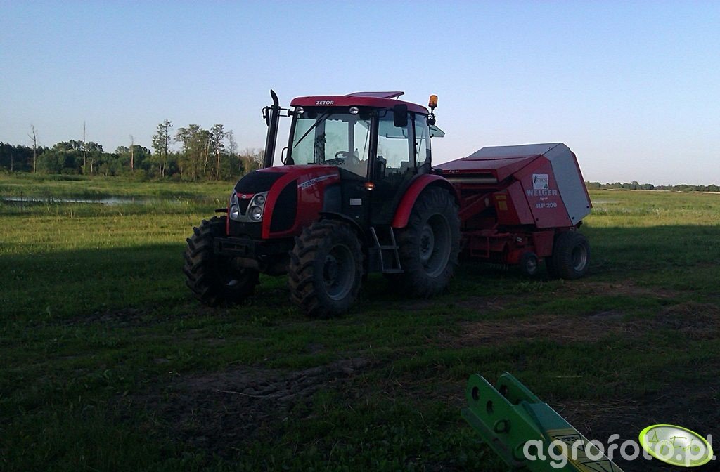

Lukasz5714 11 Opublikowano 24 Czerwca 2013 zetorek daje rade? zakładasz noże? 5 jak Ci sie prasa sprawuje? Odnośnik do komentarza https://www.agrofoto.pl/forum/gallery/image/439968-zetor-proxima-85-welger-rp200/#findComment-1243249
zeno 13 Opublikowano 24 Czerwca 2013 Zrobiłem niestety dopiero 10bel, siana zetorek czuje ją, zobaczymy co potrafi w sianokiszonce jeśli w ogóle uda mi sie zrobić w tym roku. Noże oczywiście założę do sianokiszonki. Prasa po 10 belach już dała sie we znaki poprzez rotor który się zapychał ale trochę ją poustawialiśmy i może będzie git:) Odnośnik do komentarza https://www.agrofoto.pl/forum/gallery/image/439968-zetor-proxima-85-welger-rp200/#findComment-1243288
bzykuu 5 Opublikowano 24 Czerwca 2013 Na tej drodze to zajeb**** macie atrakcje:) Odnośnik do komentarza https://www.agrofoto.pl/forum/gallery/image/439968-zetor-proxima-85-welger-rp200/#findComment-1243304
ZetorekClasic 7 Opublikowano 26 Czerwca 2013 a co się w rotorze zapychało ?? bo jak się zapycha to coś musi być nie tak Odnośnik do komentarza https://www.agrofoto.pl/forum/gallery/image/439968-zetor-proxima-85-welger-rp200/#findComment-1244260
zeno 13 Opublikowano 26 Czerwca 2013 Trawa owijała sie o niego co spowodowało zapychanie. Troszkę na łące ją wypoziomowaliśmy (prasę) i na początku prasowania trzeba było dać powyżej 2tyś żeby komora się trochę zapełniła potem szło dobrze. Na innym kawałku gdzie trawa była drobniejsza nie było tego problemu. Obawiam sie tylko co będzie na łąkach bagnistych gdzie trawa jest bardzo wysoka. Okaże się w praniu Odnośnik do komentarza https://www.agrofoto.pl/forum/gallery/image/439968-zetor-proxima-85-welger-rp200/#findComment-1244350
