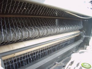

na razie prototyp, zobaczymy jak się sprawdzi
Adrian105 6 Opublikowano 9 Maja 2013 Ja mam w swojej i powiem ci ze troche ci pomogą ale i tak wiatr będzie ci przeszkadzał Odnośnik do komentarza https://www.agrofoto.pl/forum/gallery/image/431771-oslony-wiatrowe-w-warfamie/#findComment-1219269
Pawel328 747 Opublikowano 9 Maja 2013 jeszcze pleksę chce z przodu założyć Odnośnik do komentarza https://www.agrofoto.pl/forum/gallery/image/431771-oslony-wiatrowe-w-warfamie/#findComment-1219275
Mateusz19980916 305 Opublikowano 9 Maja 2013 Heh, wycieraczki z Biedronki? Odnośnik do komentarza https://www.agrofoto.pl/forum/gallery/image/431771-oslony-wiatrowe-w-warfamie/#findComment-1219327
kevin25 185 Opublikowano 9 Maja 2013 ty brakuje mi takiej wycieraczki nie zwinełeś jej mi przypadkiem ? Odnośnik do komentarza https://www.agrofoto.pl/forum/gallery/image/431771-oslony-wiatrowe-w-warfamie/#findComment-1219530
MateuszK 31 Opublikowano 9 Maja 2013 Ja mam takie w golfie Odnośnik do komentarza https://www.agrofoto.pl/forum/gallery/image/431771-oslony-wiatrowe-w-warfamie/#findComment-1219536
Pawel328 747 Opublikowano 10 Maja 2013 skąd są to akurat nie wiem miałem założyć większe z golfa 3 ale brakowało mi prawej wycieraczki Odnośnik do komentarza https://www.agrofoto.pl/forum/gallery/image/431771-oslony-wiatrowe-w-warfamie/#findComment-1219563
danielhaker 7875 Opublikowano 12 Maja 2013 Po co w tym miejscu zrobiłeś tą "osłonę"? Odnośnik do komentarza https://www.agrofoto.pl/forum/gallery/image/431771-oslony-wiatrowe-w-warfamie/#findComment-1220714
Pawel328 747 Opublikowano 12 Maja 2013 bo podczas bocznych wiatrów wywiewa siatkę i bele wychodzą takie roztrzepane mam nadzieję że teraz problem zniknie Odnośnik do komentarza https://www.agrofoto.pl/forum/gallery/image/431771-oslony-wiatrowe-w-warfamie/#findComment-1221123
nuszka007 65 Opublikowano 19 Maja 2013 Za krótkie je zrobiłeś. Aby było dobrze musisz to na przód wyciągnąć. Owszem, to też pomoże, ale i tak będzie podwiewać. No i plexi za przednią blachę, lub zamiast tej blachy. Odnośnik do komentarza https://www.agrofoto.pl/forum/gallery/image/431771-oslony-wiatrowe-w-warfamie/#findComment-1224260
Pawel328 747 Opublikowano 19 Maja 2013 wczoraj podczas belowania wiatr był spory ale osłony się sprawdziły, jeszcze tylko z przodu pleksę i będzie spokój. Odnośnik do komentarza https://www.agrofoto.pl/forum/gallery/image/431771-oslony-wiatrowe-w-warfamie/#findComment-1224325
nuszka007 65 Opublikowano 19 Maja 2013 I tak będzie z przodu podwiewać, sama plexi z krótkimi osłonami nic nie da. U mnie też się niby to sprawdzało, ale już szykuje się wersja ulepszona Obczaj jak to jest u mnie: http://www.agrofoto.pl/forum/gallery/image/380527-oslona-przeciwwietrzna-w-warfamie-z-543/ Odnośnik do komentarza https://www.agrofoto.pl/forum/gallery/image/431771-oslony-wiatrowe-w-warfamie/#findComment-1224432
