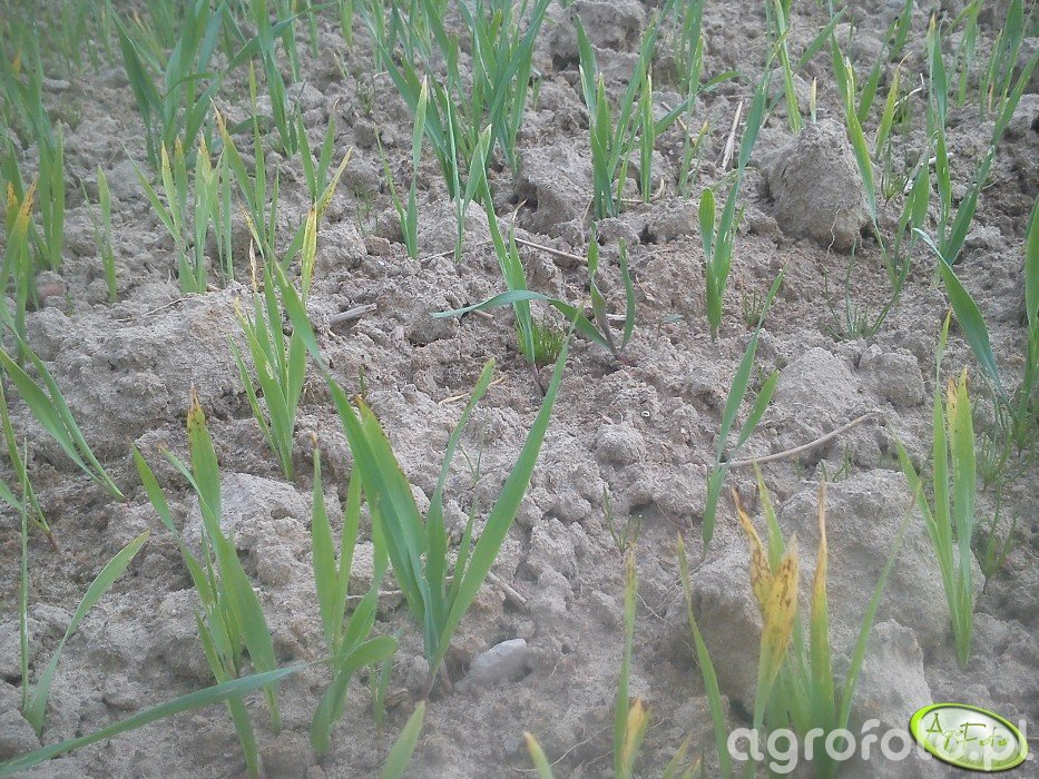

Czym spowodowane są te przebarwienia? zbyt kwaśna gleba? Siarczan magnezu pomoże?
Gość kapera123 Opublikowano 8 Maja 2013 tak zbyt kwasna gleba , radzil bym za kilka dni jak bedzie w fazie krzewienia opryskac siarczan mg+odrzywka i po 1 odrzywieniu tydzien odczekac i drugi raz opryskac tak po 7kg w kazdym oprysku siarczanu mg + jakjies mikro Odnośnik do komentarza https://www.agrofoto.pl/forum/gallery/image/431544-jeczmien-olof/#findComment-1218565
lebek5 137 Opublikowano 8 Maja 2013 czemu za kilka dni? takiego nie można pryskać? Odnośnik do komentarza https://www.agrofoto.pl/forum/gallery/image/431544-jeczmien-olof/#findComment-1218870
czesio200 3401 Opublikowano 9 Maja 2013 panowie u mnie w okolicy większość jarych jest żółta i to całymi polami. u mnie na szczęście nie żółknie jeszcze .jeśli piszecie, że to kwaśna gleba to dlaczego po daniu obornika kurzego bez nawozu i nie ma ani jednego listka żółtego? na kwaśną glebę to powinno wapno pomagać a nie azot...ja się nie znam, ale może ktoś mądry się wypowie.. Odnośnik do komentarza https://www.agrofoto.pl/forum/gallery/image/431544-jeczmien-olof/#findComment-1219285
SipmaZ224 81 Opublikowano 9 Maja 2013 Mam to samo w owsie, tylko narazie jest tego mniej. Pod korzeń dostał 70kg/ha polifoski 6 i 170kg/ha moczniku i nie wiem co z tym zrobić. Ziemia to piasek i od dawna nie widziała wapna. Odnośnik do komentarza https://www.agrofoto.pl/forum/gallery/image/431544-jeczmien-olof/#findComment-1219298
czesio200 3401 Opublikowano 9 Maja 2013 moje ziemie też od kilkunastu lat nie widziały wapna.. teraz mam na nieużytkach większość tam też nie było z 20 lat wapna albo dłużej. Odnośnik do komentarza https://www.agrofoto.pl/forum/gallery/image/431544-jeczmien-olof/#findComment-1219301
Maniu 5 Opublikowano 9 Maja 2013 U mnie to samo, zapewne niska temperatura nocą mu zaszkodziła. Odnośnik do komentarza https://www.agrofoto.pl/forum/gallery/image/431544-jeczmien-olof/#findComment-1219353
czesio200 3401 Opublikowano 9 Maja 2013 temperatura nie ma nic do rzeczy bo dlaczego na moim polu zielone a za miedzą żółte siane w ten sam dzień? kwestia nawożenia bardziej. Odnośnik do komentarza https://www.agrofoto.pl/forum/gallery/image/431544-jeczmien-olof/#findComment-1219397
beret1990 27 Opublikowano 10 Maja 2013 jęczmień nie lubi zbyt głębokiej orki, mokrego pola przy siewie i zbyt wczesnych siewów kiedy jest jeszcze zimno....z obserwacji w mojej okolicy po takich patologiach jęczmień zółknie Odnośnik do komentarza https://www.agrofoto.pl/forum/gallery/image/431544-jeczmien-olof/#findComment-1219584
czesio200 3401 Opublikowano 10 Maja 2013 tylko u mnie na wsi pożółkło wszystko od owsa, jęczmień i pszenica... Odnośnik do komentarza https://www.agrofoto.pl/forum/gallery/image/431544-jeczmien-olof/#findComment-1219729
Rolnik1973 20827 Opublikowano 10 Maja 2013 Czesio 200 . Może w niedzielę w polu robiłeś? Odnośnik do komentarza https://www.agrofoto.pl/forum/gallery/image/431544-jeczmien-olof/#findComment-1219772
czesio200 3401 Opublikowano 10 Maja 2013 no właśnie moje nie żółkną jeszcze. w niedziele nie robię. w tygodniu nie ma roboty w polu a co dopiero w niedzielę. Odnośnik do komentarza https://www.agrofoto.pl/forum/gallery/image/431544-jeczmien-olof/#findComment-1219780
