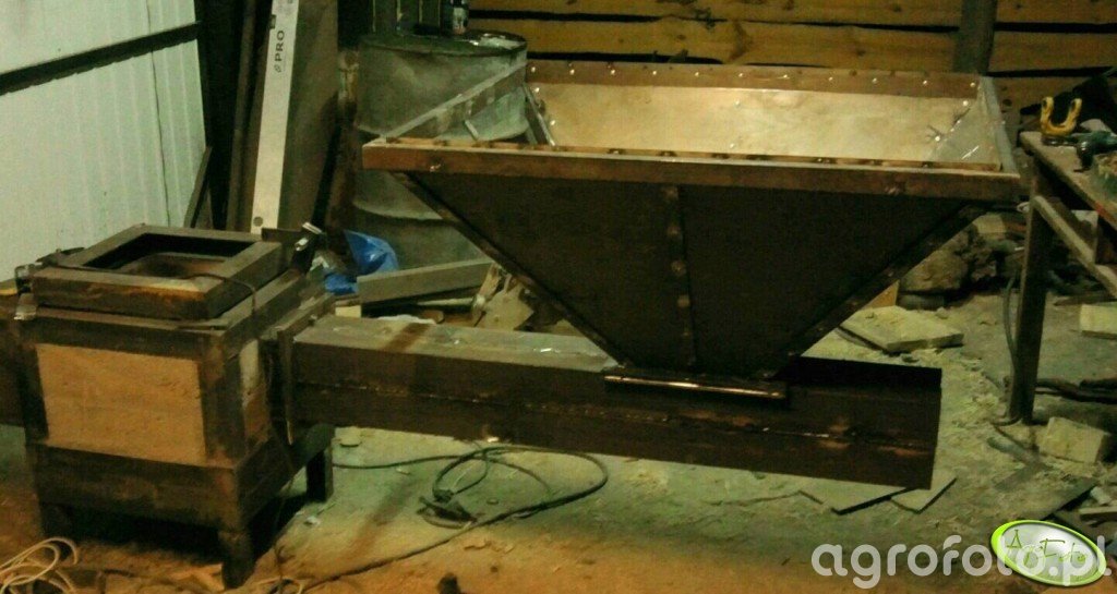

Kolejne zdjęcie. Czas na podajnik.
ozon87 29 Opublikowano 5 Maja 2013 To będzie do jakiegoś pieca do suszarni? Czym będzie opalane? Odnośnik do komentarza https://www.agrofoto.pl/forum/gallery/image/431001-zgazowarka/#findComment-1216578
piotr119 49 Opublikowano 5 Maja 2013 z tego co kolega prędzej pisał będzie opalane trocinami Odnośnik do komentarza https://www.agrofoto.pl/forum/gallery/image/431001-zgazowarka/#findComment-1216651
ovi 244 Opublikowano 5 Maja 2013 Opałem będzíe trocina, podłączona będzie do pieca CO który ogrzewa dom o pow. 240mk a w przyszłości jeszcze garaż. Odnośnik do komentarza https://www.agrofoto.pl/forum/gallery/image/431001-zgazowarka/#findComment-1217142
Radekk 157 Opublikowano 6 Maja 2013 Mój wujek miał taki piecyk na trociny zrobiony. Zbiornik na trociny był okrągły w zbiorniku mieszadło napędzane od żmijki (aby nie zawieszały się trociny),żmijka też zamontowana w takim kwadratowym korytku ,napędzana motoreduktorem,piecyk uspawany jak u Ciebie i wymurowany szamotem,dmuchawa dmuchająca powietrze pod ruszt do pieca,w piecyku pręt z takim językiem do załączania/ wyłączania żmijki.Do tego sterownik temperatury od pieca C.O. I z drugiej strony piecyka wyjście uspawanym kwadratowym korytkiem do pieca C.O. Napiszę co wynikło podczas użytkowania i co zmienił. 1.Korytko idące do pieca C.O. ze zwykłej blachy nie wytrzymywało temperatury i musiało być zespawane z blachy żaroodpornej. 2.Żmijka na czystych trocinach pracowała OK, natomiast jak były jakieś małe klocki lub grubsze wiórki był problem bo blokowała się żmijka dlatego że była w korytku. Korytko zostało zmienione na dopasowaną rurę do średnicy żmijki i jest teraz jak być powinno. 3.Co jakiś czas wypala się język który jest wewnątrz piecyka i służy do regulacji dopychania ilości trocin do paleniska.Trzeba dospawywać nowy co jakiś czas, z zaroodpornej blachy wytrzymuje dłużej. A tak poza tym bardzo dobrze to działało przez kilka lat ,ale niestety piec od C.O. przerdzewiał i został wymieniony na nowszy i zdaje się że teraz ten wynalazek do trocin nie jest potrzebny. Odnośnik do komentarza https://www.agrofoto.pl/forum/gallery/image/431001-zgazowarka/#findComment-1217641
