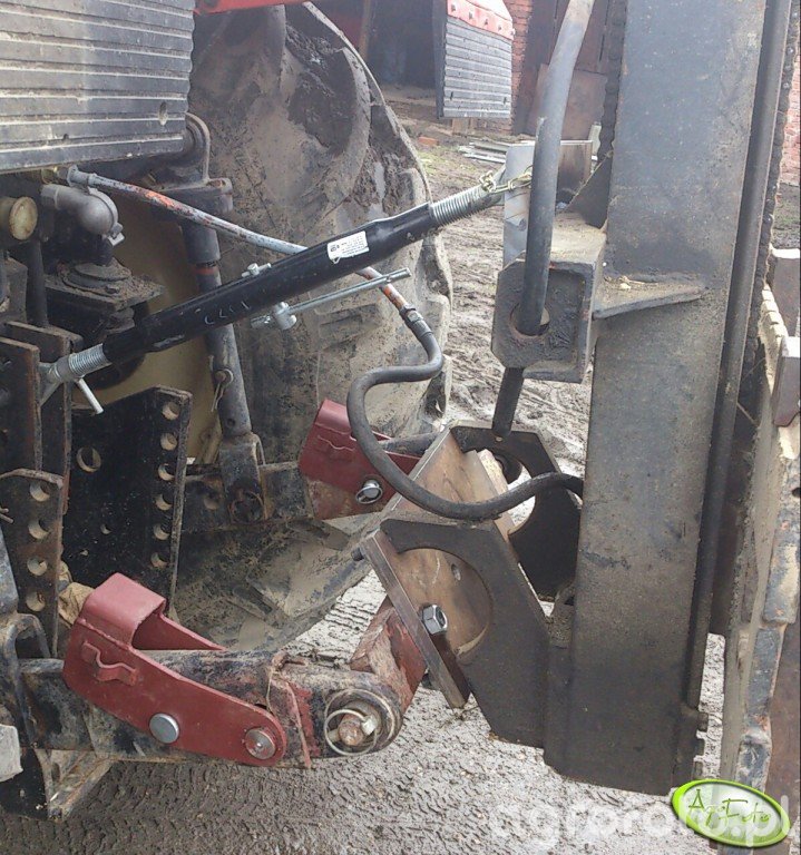

Belka została przykręcona do metalowej płyty, a płyta do masztu... Teraz to można robić
jarucki 3 Opublikowano 12 Kwietnia 2013 a czy nie lepiej byłoby przyspawać belkę do masztu ? Odnośnik do komentarza https://www.agrofoto.pl/forum/gallery/image/425618-maszt-mocowanie/#findComment-1201389
ursusik912 16 Opublikowano 12 Kwietnia 2013 to rozwiązanie jest pewniejsze a poza tym jak mamy coś spier**lić to lepiej się nie brać za to..... no i dorobienie takiego mocowania to nie problem.... Odnośnik do komentarza https://www.agrofoto.pl/forum/gallery/image/425618-maszt-mocowanie/#findComment-1201400
Gość Opublikowano 12 Kwietnia 2013 powiem ci szczerze że ja już przerabiałem opcję z belką w takim maszcie... po jakimś czasie w belce urwą ci się końcówki... po niedzieli zrobię zdjęcie i pokaże ci jak to ma być Odnośnik do komentarza https://www.agrofoto.pl/forum/gallery/image/425618-maszt-mocowanie/#findComment-1201526
wlamaj1 236 Opublikowano 12 Kwietnia 2013 Rozwiązanie niezłe i estetyczne tylko maszt jest bardziej oddalony od ciągnika. Przy dużym ciągniku pewnie nie ma to tak wielkiego znaczenia... Odnośnik do komentarza https://www.agrofoto.pl/forum/gallery/image/425618-maszt-mocowanie/#findComment-1201533
