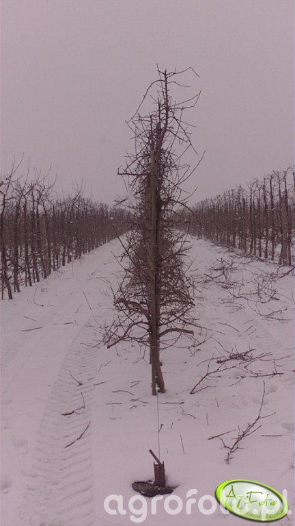

lukasZ2008 18 Opublikowano 9 Kwietnia 2013 Jakie są plony po takim cięciu?jakie jabłka,drzewa nie chorują po tym? Odnośnik do komentarza https://www.agrofoto.pl/forum/gallery/image/424887-jablonie-szampion-po-cieciu-mechanicznym/#findComment-1199004
wlodek4121 6 Opublikowano 9 Kwietnia 2013 Ani trochę nie chorują, to jest nowa metoda cięcia jabłoni, chociaż już parenaście lat temu wprowadzona, plony na początku są trochę mniejsze ale póżniej się robi tzw. owoconośna ściana. Lepsza operacja światła jest przy tej metodzie prowadzenia, całkowita szerokość górnej części korony to 60 cm a w dolnej części to 80cm. Oczywiście wszystko musi być prowadzone wg ścisłych zasad i najlepiej pod okiem doradcy sadowniczego! Jakie są plony po takim cięciu?jakie jabłka,drzewa nie chorują po tym? Odnośnik do komentarza https://www.agrofoto.pl/forum/gallery/image/424887-jablonie-szampion-po-cieciu-mechanicznym/#findComment-1199311
