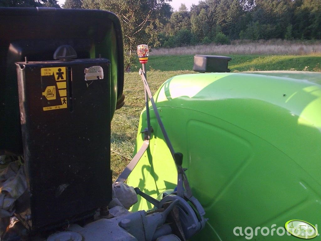

piotr119 49 Opublikowano 8 Kwietnia 2013 a jak używasz tego z włączoną regulacją siłową ? tzw.''dociążanie'' Odnośnik do komentarza https://www.agrofoto.pl/forum/gallery/image/424761-przerobiona-dzwignia-w-ursusie-c-4011/#findComment-1198104
bandit66 344 Opublikowano 8 Kwietnia 2013 Zawsze można użyć oryginalnej dźwigni, w niej nic nie zmieniałem tylko jest przykręcony płaskownik. regulacji siłowej nie używam. _______________ Pozdrowienia Odnośnik do komentarza https://www.agrofoto.pl/forum/gallery/image/424761-przerobiona-dzwignia-w-ursusie-c-4011/#findComment-1198132
Gość djp Opublikowano 8 Kwietnia 2013 No fajne. Wyginać się nie trzeba. Jak byś zrobił dłuższą dźwignię (te dorobioną) i zamocował cięgło po przeciwnej stronie osi obrotu tej dorobionej dźwigni, to wtedy byłoby bardziej intuicyjnie - czyli jak gałka do góry, to podnośnik do góry. Teraz jest odwrotnie. Odnośnik do komentarza https://www.agrofoto.pl/forum/gallery/image/424761-przerobiona-dzwignia-w-ursusie-c-4011/#findComment-1198183
dorek13169 7 Opublikowano 8 Kwietnia 2013 Ciężko chodzi ? i Można poprosić więcej zdjęć za pomysł 5 Odnośnik do komentarza https://www.agrofoto.pl/forum/gallery/image/424761-przerobiona-dzwignia-w-ursusie-c-4011/#findComment-1198222
bandit66 344 Opublikowano 8 Kwietnia 2013 No fajne. Wyginać się nie trzeba. Jak byś zrobił dłuższą dźwignię (te dorobioną) i zamocował cięgło po przeciwnej stronie osi obrotu tej dorobionej dźwigni, to wtedy byłoby bardziej intuicyjnie - czyli jak gałka do góry, to podnośnik do góry. Teraz jest odwrotnie. Niby coś w tym jest Jednak przy obecnym rozwiązaniu działa tak samo jak oryginał, jeśli wsiądzie ktoś nowy przyzwyczajony do 360, wykonuje ten sam ruch ręką tylko bliżej nie sięgając _______________ Pozdrowienia Odnośnik do komentarza https://www.agrofoto.pl/forum/gallery/image/424761-przerobiona-dzwignia-w-ursusie-c-4011/#findComment-1198357
bandit66 344 Opublikowano 8 Kwietnia 2013 Ciężko chodzi ? i Można poprosić więcej zdjęć za pomysł 5 Lekko chodzi, zdjęcia są już obok Dzięki _______________ Pozdrowienia Odnośnik do komentarza https://www.agrofoto.pl/forum/gallery/image/424761-przerobiona-dzwignia-w-ursusie-c-4011/#findComment-1198360
prorok 2605 Opublikowano 10 Kwietnia 2013 Bardzo fajnie a przede wszystkim bardzo prosto:) Pójdzie ta dźwignia jeszcze niżej? Ja u siebie też ją przerobiłem tylko u mnie teraz dźwignia działa na odwrót... Odnośnik do komentarza https://www.agrofoto.pl/forum/gallery/image/424761-przerobiona-dzwignia-w-ursusie-c-4011/#findComment-1200096
bandit66 344 Opublikowano 11 Kwietnia 2013 Jeszcze kilka cm do przodu pójdzie tak aby tuz opadał całkowicie, Więcej nie ma potrzeby, jednak to można regulować długością płaskownika. Na początku był przykręcony na końcu, później skróciłem kilka cm. _______________ Pozdrowienia Odnośnik do komentarza https://www.agrofoto.pl/forum/gallery/image/424761-przerobiona-dzwignia-w-ursusie-c-4011/#findComment-1200356
